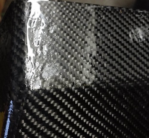

Autre problème sur mon 1er glaçage, j’ai eu ce phénomène non désirable.
Messages : 9619
Re: Carbone, kevlar ect...
A voir la photo il me semble que vous appliqué trop de résine qui a fait une sorte vague.
Les bulles c'est un phénomène souvent observé qui n'a pas d'explication précise. cela arrive et on ne sait pas trop pourquoi.
Lorsque la pièce est poncée, dépoussiérée et nettoyée d'un coup de chiffon avec de l'alcool à brûler, il faut appliquer peu de résine et bien la tier pour éviter ce genre de méfait.
