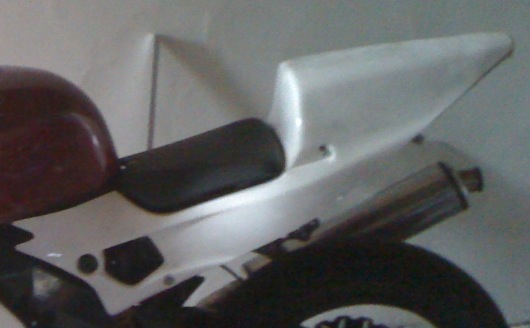

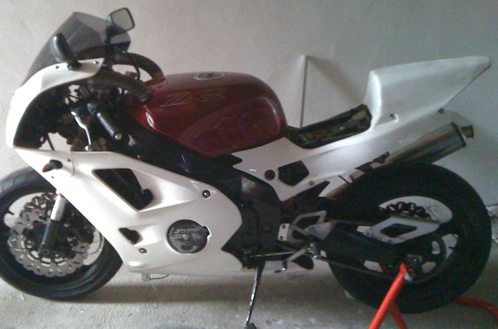

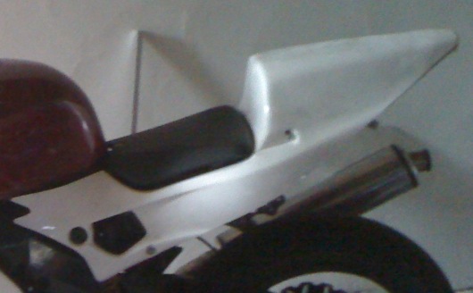

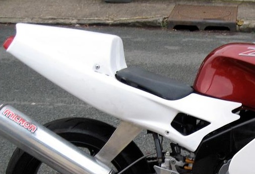

-Je souhaite dupliquer la coque arrière de la moto que j'ai modifiée.Celle-ci est en fibre polyester.
La coque à dupliquer
Pour créer les 2 demis moules,ai-je juste besoin d'appliquer de la cire de démoulage,gel coat et ensuite résine et fibre ?En sachant que la coque en question est brillante de finition (gel coat blanc) mais qu'à certains endroits de ponçage,le brillant n'est plus.Au niveau du collage des 2 demis coques et à certaines retouches après démoulage je suppose.

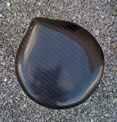

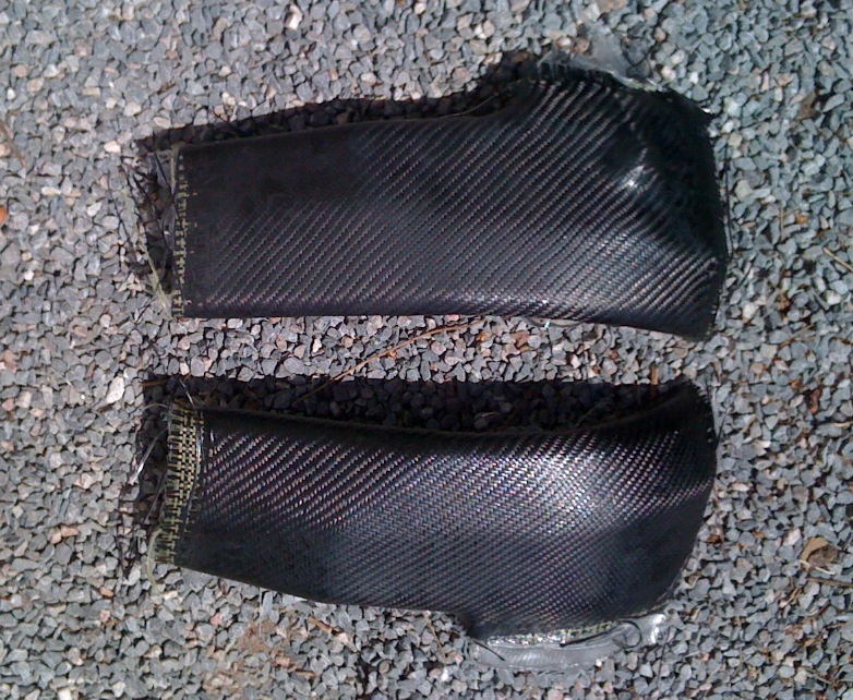

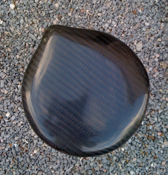

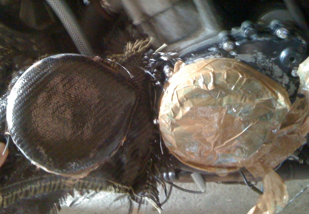

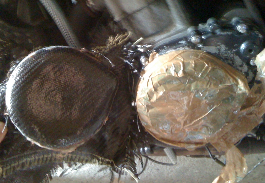

Je me suis fabriquer des protèges carter que j'aimerai rendre brillant et lisse sans poser de vernis dessus.
Le protège carter
Le protège carter

400zxr a écrit : -Pouvez vous m'expliquer la technique du glaçage ?
De la résine epoxy transparente stabilisée UV 1070 et de l'huile de coude (beaucoup) :mrgreen:
Le glaçage se fait plutôt sur des surfaces planes (surf, planches custom etc...)
Sinon, faut poncer et polir...

De la résine epoxy transparente stabilisée UV 1070 et de l'huile de coude (beaucoup):mrgreen:

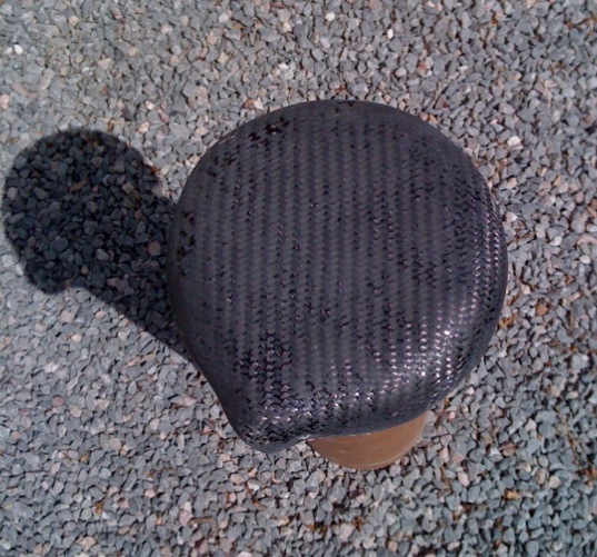

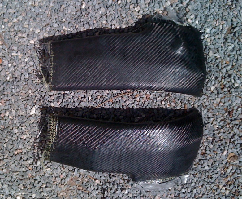

Et bien, c'est de cette manière que j'ai fini mon protège carter
protège carte poli au mirror

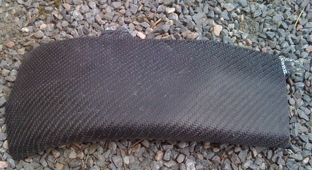

En fait, après plusieurs tentatives je n'arrivais pas à avoir un joli résultat avec la résine (plein de bulle dans le glaçage) et je m'étais donc résolu à le polir. Apparemment, c'est la bonne méthode ?!
Dommage car c'est pas la plus simple.
Je vais réessayer le glaçage sur ces pièces fraîchement démoulées (elles sont plus planes).
protèges cadre
protèges cadre

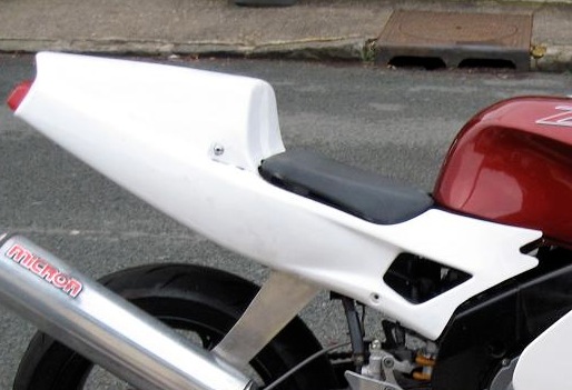

Désolé mais je ne comprends pas vraiment votre réponse; Je vais tenter de mieux expliquer ce que je veux faire:
Je veux dupliquer une coque polyester de moto que j'ai modifiée (je l'ai coupée pour lui donner un look plus agressif).
coque d'origine
coque d'origine
coque modifiée
coque modifiée
Cette coque est de finition gel coat blanc. Elle a donc un aspect lisse et brillant. Cependant il y a certains endroits ou elle a été poncée (au niveau de la jonction des 2 demi-coques et je suppose quelques retouches).
Je voulais donc savoir si pour créer mes moules il me suffisait de poncer soigneusement à l'eau les endroits qui en ont besoin?
Dois-je la polir pour qu'elle ai un aspect brillant ?
Créer mon plan de joint pour les 2 demi-moules.
Passer plusieurs couches de cires de démoulage et la lustrer.
Passer le gel coat polyester compatible époxy.
Attendre qu'il soit amoureux, et commencer la pose de la fibre (pas de mat de verre) avec la résine époxy.
Séchage et démoulage.
Même punition pour la seconde demi-coque en la faisant prendre appui sur le plan de joint.
Avec cette méthode, puis-je espérer réussir à tirer mes 2 demi-moules utilisable pas la suite? Ou il y a gros risque qu'ils restent accrochés sur la coque et ensuite rendent impossible tout moulage dans ceux-ci?
PS: Je préférerai avoir un résultat niquel du moule et du moulage mais si ce n'est pas parfait je jouerai du mastique!

400zxr a écrit : Je crois comprendre que je peux glacer les pièces avec le gel coat compatible époxy plutôt qu'avec la résine?
Est-ce bien cela?
ABSOLUMENT PAS !!!
Relisez ce que j'ai écrit s'il vous plait !
"De la résine epoxy transparente stabilisée UV 1070 et de l'huile de coude (beaucoup)
Sinon, faut poncer et polir..."
Le gel coat ça s'utilise dans un moule qui s'il est brillant sortira brillant (vieil air connu...)
400zxr a écrit : Je ne refuse pas le vernis; et à vrai dire je n'ai jamais essayé. J'ai seulement lu sur divers forum que le carbone n'est pas ami avec les UV et que le verni laissait passer ces derniers contrairement à la résine! Info ou intox?
Énorme connerie, et je suis poli !!!

Vous m'interrogez sur du glaçage de carter en carbone au lieu de vernissage et vous appliquez mes réponses à votre projet de moule...
On ne va pas s'en sortir là !
C'est à partir de là que je ne savais plus trop de quoi on parlait...
Car pour la fabrication des protèges carter et protection de cadre; ceux-ci sont moulés directement sur le carter ou le cadre (en protégeant tout ça pour que ça se décolle, bien évidemment).Ils sont ensuite taillés, ajustés proprement et glacés (peut être que je vais les vernir du coup) et sont posés comme protection.
Je ne fabrique donc pas un maître moule pour ensuite mouler à l'intérieur pour tirer ces protections.
Dans ce cas précis, je pense que l'utilisation du gel coat polyester compatible époxy n'a aucun intérêt ?! Car effectivement, je pourrai en mettre en 1ère couche sur le cadre ou le carter et résiner/fibrer ensuite, mais au final la partie lisse et brillante se trouverait en contact avec les parties à protéger. Ce qui ferait que l'intérieur (la partie cachée) de la protection serait lisse et brillante et la partie visible n'aurait pas une jolie finition pour autant ! Donc aucun intérêt d'utiliser le gel coat polyester compatible époxy, mais obligé de glacé ou vernir ces pièces pour avoir l'aspect brillant et lisse que je désire.
Jusque là, j'ai bon ou pas ?
En ce qui concerne la coque:
Ce sera une pièce qui sera effectivement peinte, donc la finition brillant miroir je peux m'en passer.
Vous voulez faire le moule en résine époxy ?
Curieuse idée ! (ce sont les pièces que l'on fait en époxy en utilisant le gel coat compatible epoxy en principe )!
Et bien oui, j'étais parti pour faire le moule en résine époxy ! Vous me conseilleriez donc de faire le moule en polyester et seulement le tirage des pièces en époxy ? Pouvez-vous argumenter svp ?
Non ! Attendre qu'il soit polymérisé sinon le styrène risque d'inhiber votre époxy !
Merci de l'info, car je procédais comme avec un gel coat polyester et une résine polyester.
Quant au vernissage des protections en carbone, je pense que je vais m'y mettre car quelqu'un m'a répondu:
Énorme connerie, et je suis poli !!! à cette précédente question:
J'ai suivi ? Ou dois-je me mettre au fond de la classe avec un bonnet d'Ane ?http://forum-resines.net/posting.php?mo ... f=12&t=212#

Et vous me faites un peu peur, là...vous confondez manifestement plusieurs produits et techniques.
1°) le gel coat n'est pas un gel coat epoxy mais un polyester !
2°) Pour glacer on utilise soit de 1070 soit une polyester cristal paraffinée, on ponce à sec, puis à l'eau, puis on polit puis on lustre !
Rien à voir avec le projet de moulage de l"'arrière de la bécane, on est d'accord ?
Donc pour vos protège carter, on oublie le gel coat dont je ne vous ai jamais parlé dans le cadre du glaçage. ;)
400zxr a écrit : Dans ce cas précis, je pense que l'utilisation du gel coat polyester compatible époxy n'a aucun intérêt ?!
C'est ce que je me tue à vous dire ! :mrgreen:
400zxr a écrit : Et bien oui, j'étais parti pour faire le moule en résine époxy ! Vous me conseilleriez donc de faire le moule en polyester et seulement le tirage des pièces en époxy ? Pouvez-vous argumenter svp ?
Le prix et le temps passé, c'est beaucoup plus cher et beaucoup moins simple (on ne peut utiliser du mat de verre donc, bonjour les découpes de bout de tissus de verre ! :roll:
Mais on peut le faire, bien sûr !
400zxr a écrit : Non ! Attendre qu'il soit polymérisé sinon le styrène risque d'inhiber votre époxy !
Attention, un gelcoat reste toujours un peu collant au doigt, c'est obligatoire.
En polyester c'est pire, donc vous avez toujours attendu que le gelcoat polyester ait polymérisé :!:

Bon, fini de rigoler, je reviens sur les protèges cadre. Pour la finition, je suis allé acheter du vernis ce matin. Et pour ne pas faire de bêtises, je vous propose la manière dont je compte procéder. Vous validerez ou rejetterez cette méthode.
A l'heure actuelle les protections sont ainsi:
protège cadre
protège cadre
Elles ont été poncées et dégraissées.
Vu que l'état de surface n'est par réellement lisse, (en passant les doigts dessus, on sent les bosses des fibres de carbone) je pense remettre de la résine comme pour un glaçage.
Ensuite ponçage de la résine au papier à l'eau de plus en plus fin.
Nettoyage et dégraissage.
Et enfin, si l'état de surface me semble correcte; vernissage.
Qu'en pensez vous ?
Je pense qu'il serait possible de vernir sans repasser de résine. L'aspect du carbone serait brillant, mais la surface ne serait pas lisse au touché !
PS:Faut-il prendre des précautions particulières lors de l'application du vernis ?
-une couche plutôt assez épaisse,
-ou comme la peinture, plusieurs sans attendre séchage complet de celui-ci.
