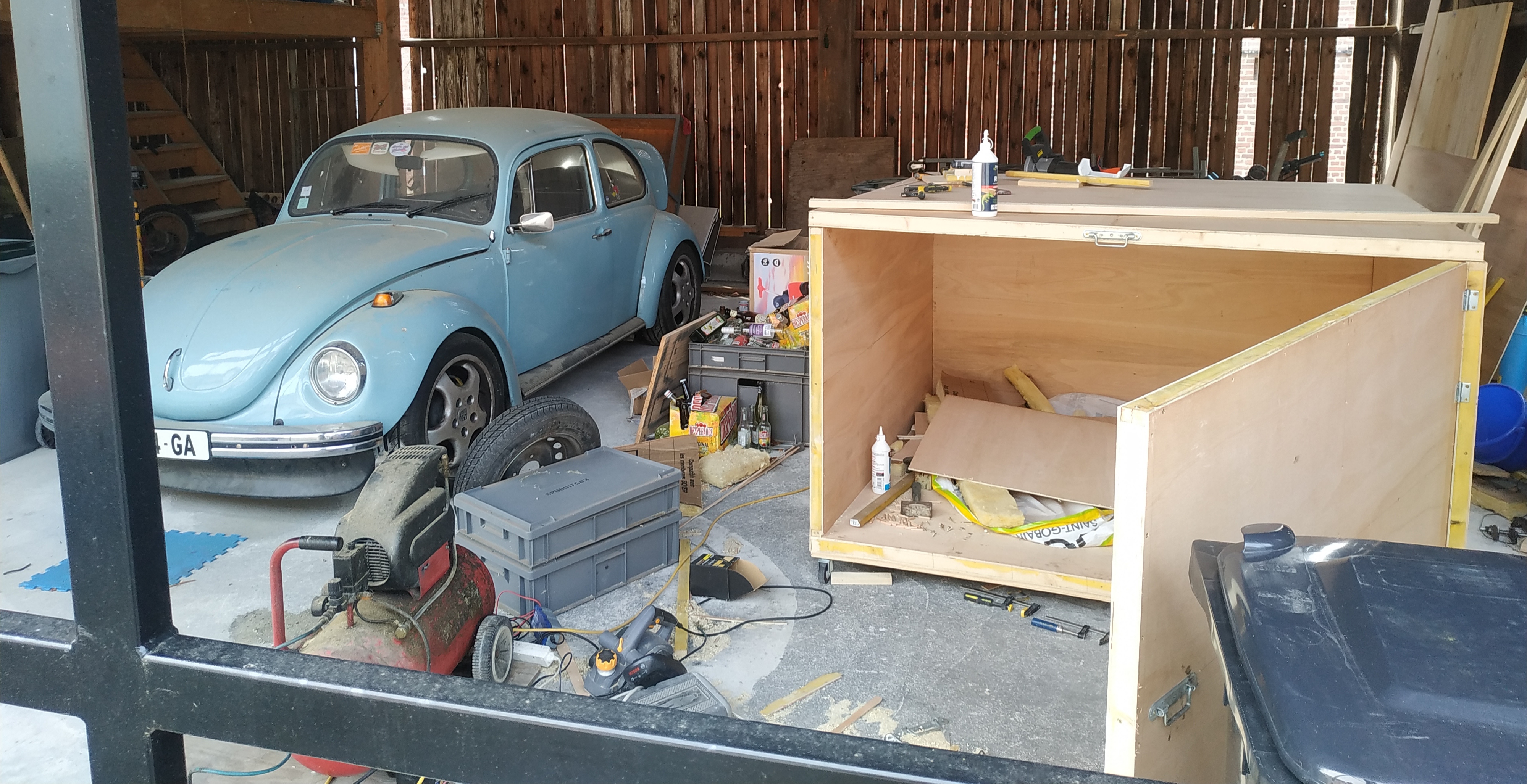

Venons en aux faits, j'ai acheté un 2001 une coccinelle que j'ai restauré de fond en comble de 2007 à 2014 (éloignement géographique, fin des études début de travail environ 500km entre mois et la voiture).
La voiture est passablement modifiée pour diverses raisons mais sont aspect extérieur est conforme à l'origine et aucune modif n'est irréversibles.
Cette auto aurait dut être destinée à poursuivre sa vie sur circuit, mais j'étais tellement content de la retrouver qu'elle continuera d'arpenter les routes francaises plutôt que les circuits.
Ce qui m'amène ici, c'est que je compte me lancer dans la fabrication de pièces en carbone (ou fibre de basalt). Il n'est pas vraiment question d'alléger la voiture elle est déjà suffisamment légère d'origine ( 900kg).
Je compte dans un premier temps reproduire une pièce accessoire d'époque, le spoiler kameï fixé sous le pares chocs avant, puis les pares chocs, marche pied, si tout se passe bien les ailes avant et arrière qui nécessite un élargissement et une fois la technique maîtrisé pour quoi pas les capots.

Je vous joint une photos de la voiture et de l'étuve
