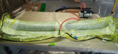

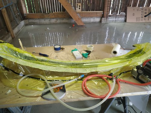

Petite commande passée pour bien commencer les vacances j espère que j aurais de la belles pièces a vous montrer a votre retour de congés
Cette fois ci tirage sous vide.

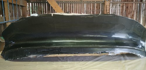

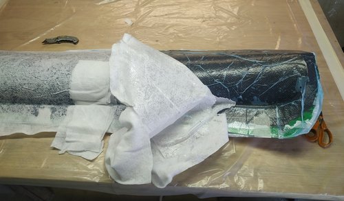

J ai enfin pris le temps de refaire un essais avec un nouvel échantillonnage. Sergé carbone 200, sillonne, UD +45/-45,sergé carbone 400, poid de tissu 540gr/poids resine 540. Petite variante cette fois j ai travaillé sous vide. Verdict demain soir.
- Messages : 130
- Enregistré le : mer. 20 mai 2020 10:18

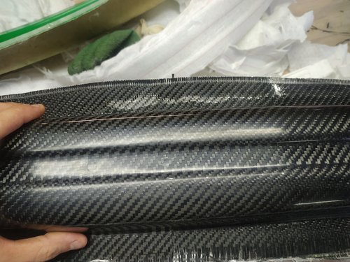

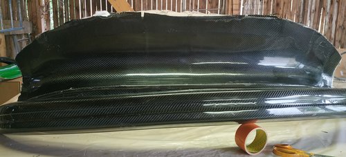

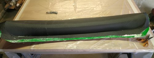

Voilà le résultats très très satisfaisant quelque micro bulles qui disparaîtront après ponçage et glaçage.
Les photos sont prises sortie de moule le tercanol est encore sur la pièce démoulé donc l aspect et un poil mat. Petite question, la prochaine pièce a sortir est mon spoiler. Lors de l application du tercanol sur ma pièce d origine j ai un peu trop chargé en tercanol, il y a une coulure qui bien sûr s est fidèlement reproduite sur mon moule. Je voulais savoir si avec un ponçage fin a l eau du gel coat ( vinylester de chez vous) et un polissage + lustrage (tr311 et tr308 ) je pouvais atténuer ou faire disparaitre ce défaut afin de ne pas le reproduire sur ma pièce a tirer ? Le défaut et de 2-3/10 de mm.
Très bien ! Bravo
comme vous dites, les micro-bulles vont s'évacuer au ponçage-glaçage, attention de ne pas poncer jusqu'au tissu mais je pense que vous le savez.
C'est curieux votre coulure de Tercanol, normalement vous devriez avoir un creux dans le moule, pas une bosse ou alors j'ai pas bien compris.
Quoi qu'il en soit si vous avez appliqué une couche suffisante de gel-coat moule et que le défaut est minime comme vous l'indiquez, vous pouvez poncer délicatement et polir-lustrer sans altérer la couche de gel-coat et la pérénité du moule.
En principe une reprise sur moule se voit toujours une peu sur la pièce tirée mais comme vous faites une finition après tirage, cela n'a pas d'importance.

En fait vous avez raison je me suis mal exprimé la coulure de tercanol a en effet laissé un creux dans le moule, qui va donc se traduire par une surépaisseur sur ma pièces finie. J y ai réfléchis je laisse le moules tel qu il est est je m occuperais directement de la pièce une fois qu elle sera tirée.
Je suis très content du résultats, j appréhende mieux le temps de gel de l epoxy, ça occasionné moins de stress de foirer le pièces. Le tercanol est génial comme demoulant pour un néophyte (je verrais plus tard pour faire des moules zéro défaut et sortir des pièces finie direct du moule).
La réalisation de la sache a vide s est bien faite, car j avais tout préparé a l avance donc j ai pas eu de mauvaise surprise.

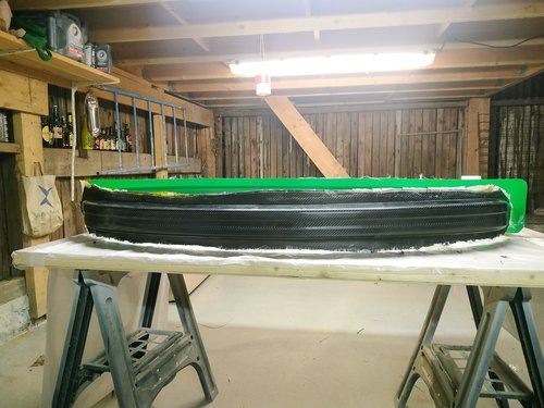

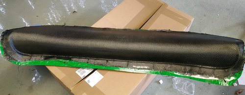

Ce week end j ai fait le spoiler
Le résultats est nikel, j aurais très peu de travail de finition.
Il me reste un pare chocs a faire ( j ai laissé tombé l idée de sauver le tout premier que j' ai fait) quand j aurais les trois pièces prête je ferais les glaçage et éventuellement le vernis.
En tout cas que ce soit les produits ou les consommables tout est parfait.
Sur la dernieres photos le pare-chocs est juste débarrasser du tercanol alors que le spoiler est brute de sorti de moule. La brillance est déjà pas mal.
Cette fois j ai mis le film micro perforé chose que je n' avais pas faites sur le dernier pare chocs. Le résultats est nikel, j aurais très peu de travail de finition.
