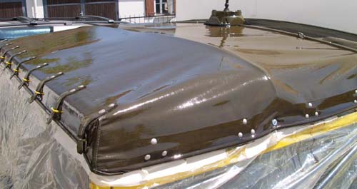

Une personne a déjà effectué ce travail, il a appliqué deux couches de résine sans fibre sur sa bâche et a dit :
"Le rendu n'est pas rigide, loin de là. C'est entre la souplesse de la toile et une rigidité de 100%."
Une photo de sa bâche :

dervoyage a écrit : Une photo de sa bâche :
Il semblerait que ça soit plutôt un vernis mais sur photo, trop difficile de juger.
