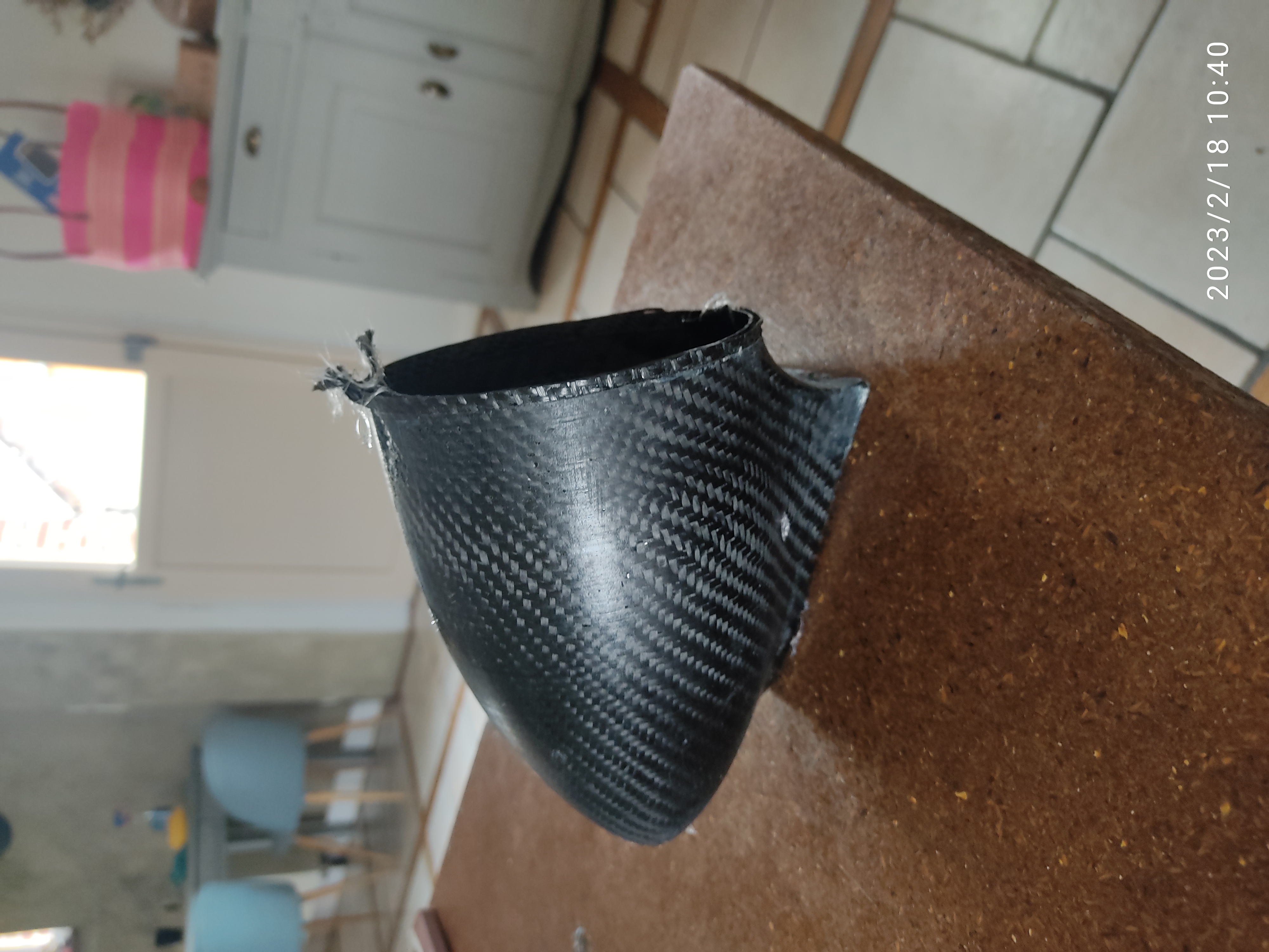

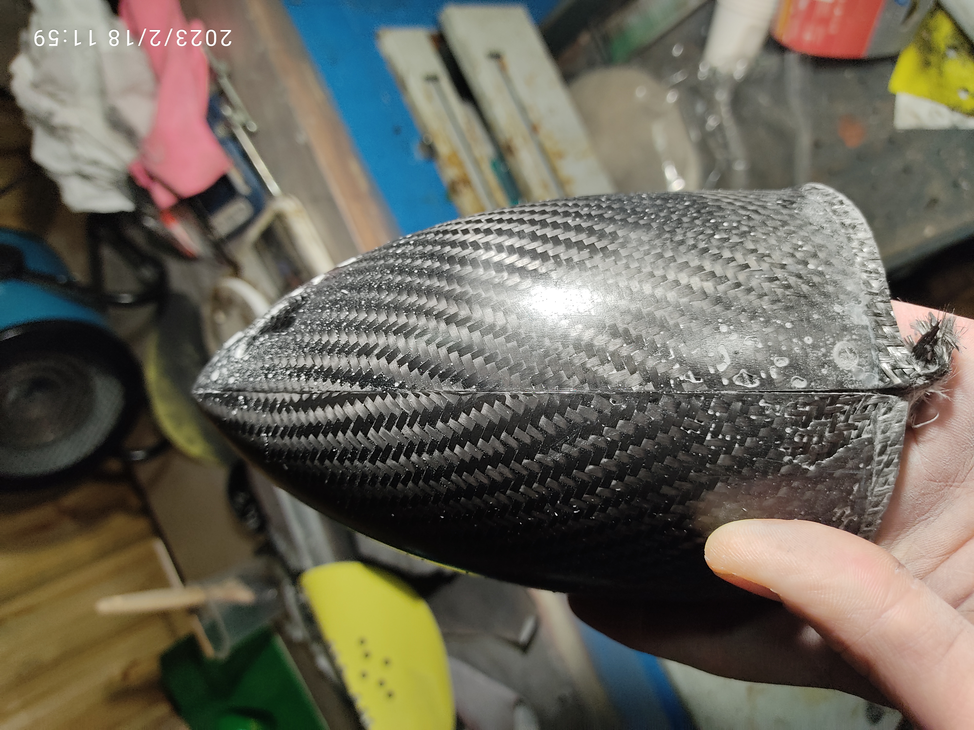

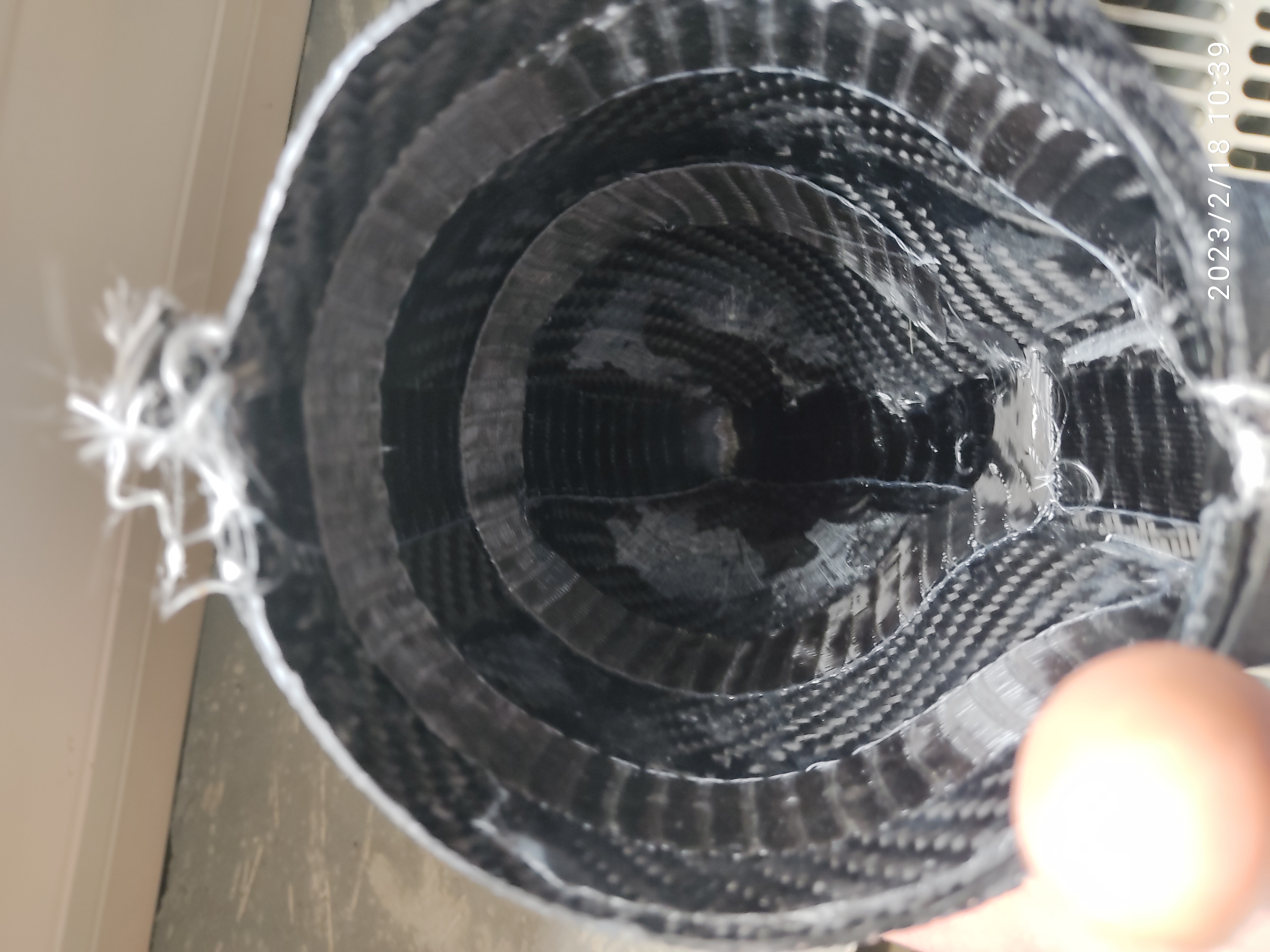

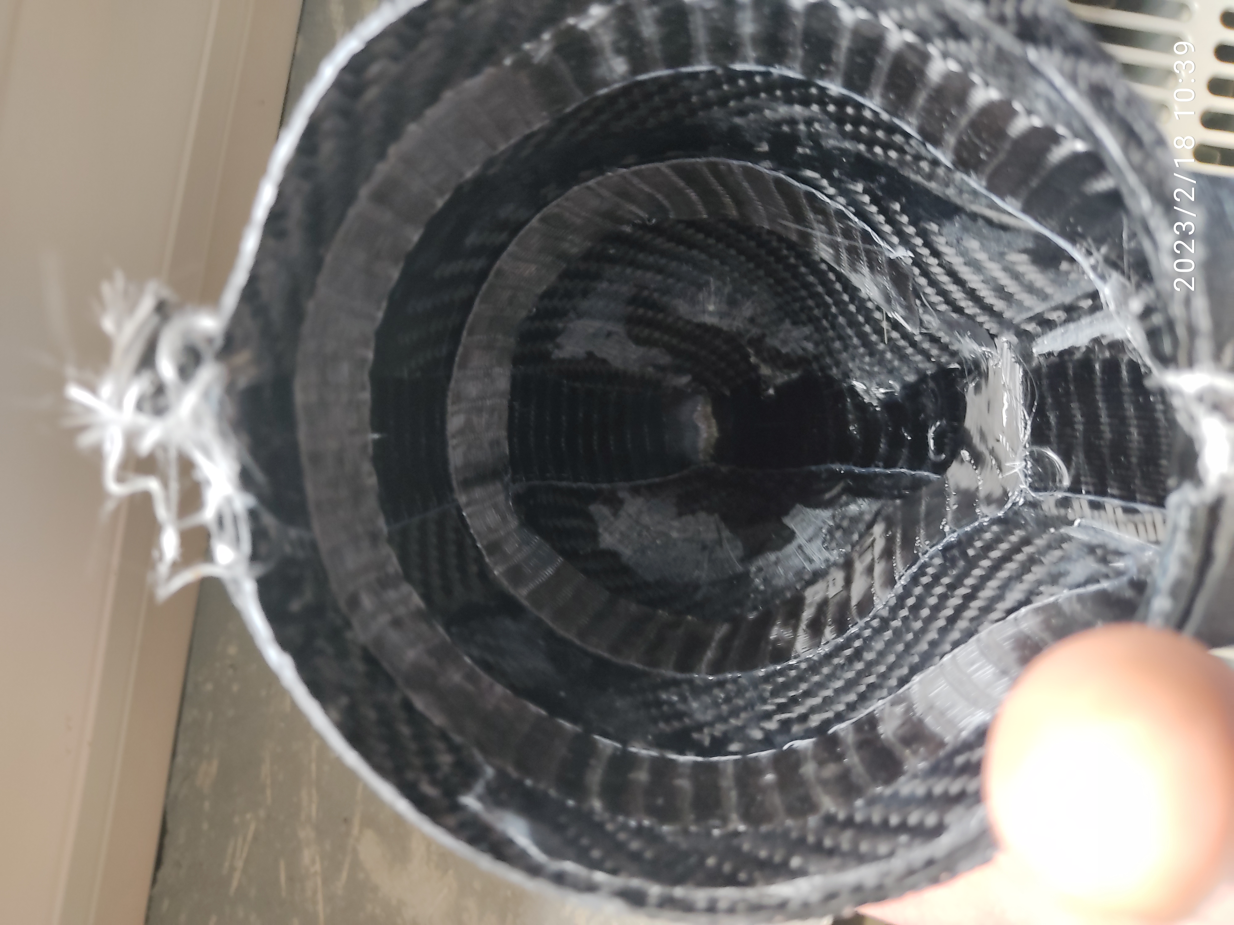

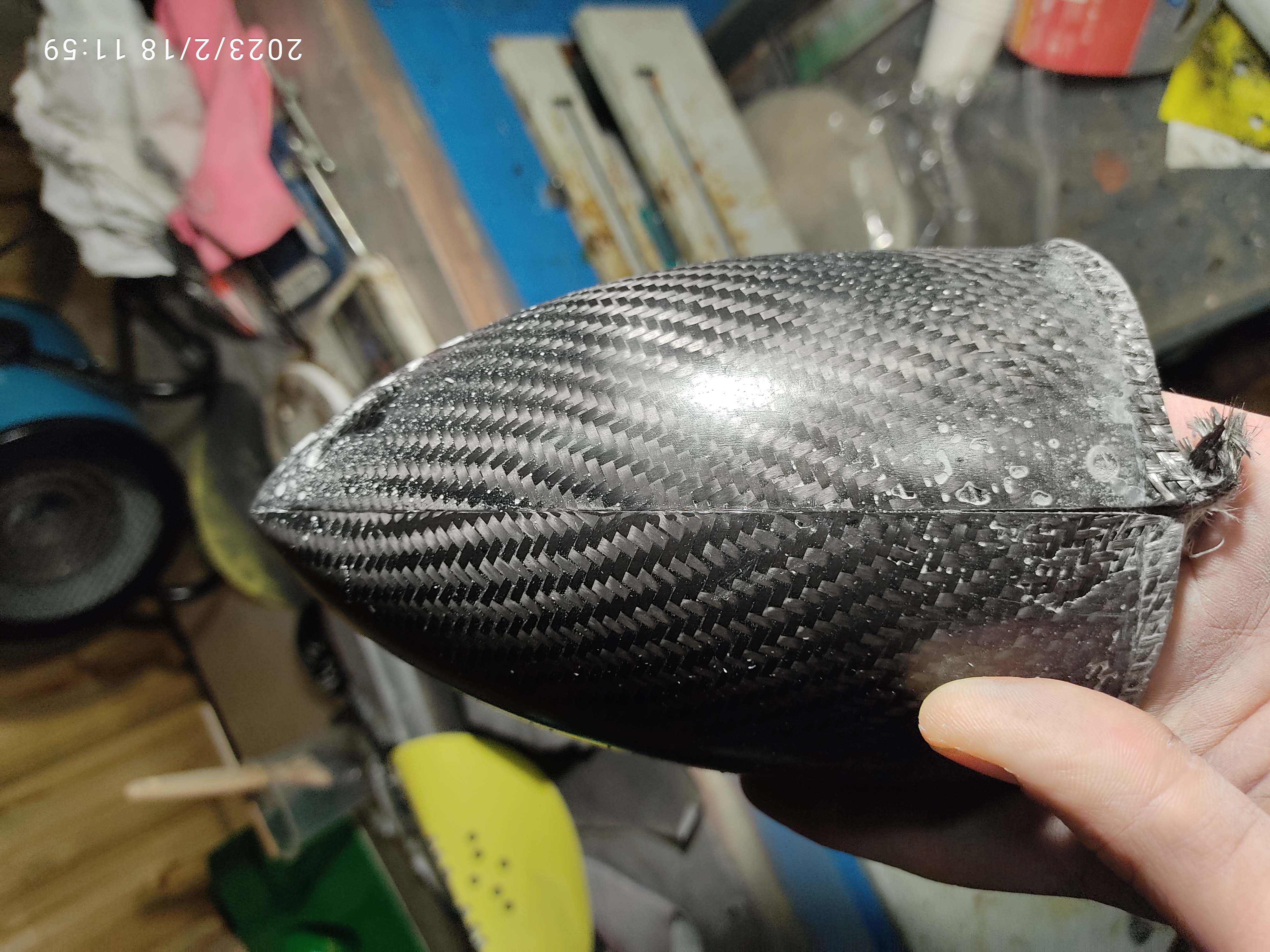

Assemblage des demi coquilles
Un bon ponçage et glaçage de finition a faire
Messages : 10032
Les tissus s'assemblent super bien 👍
