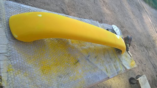

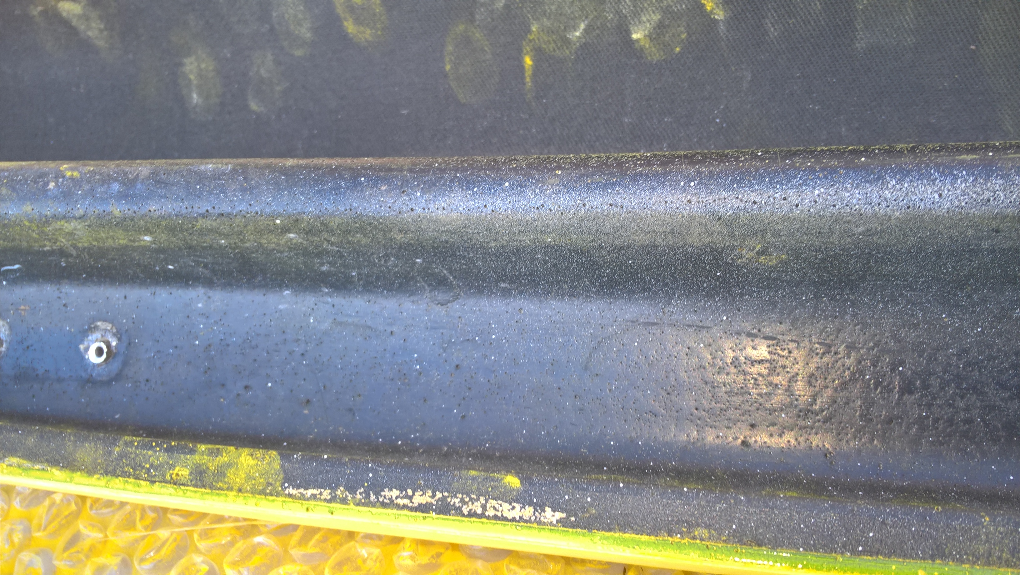

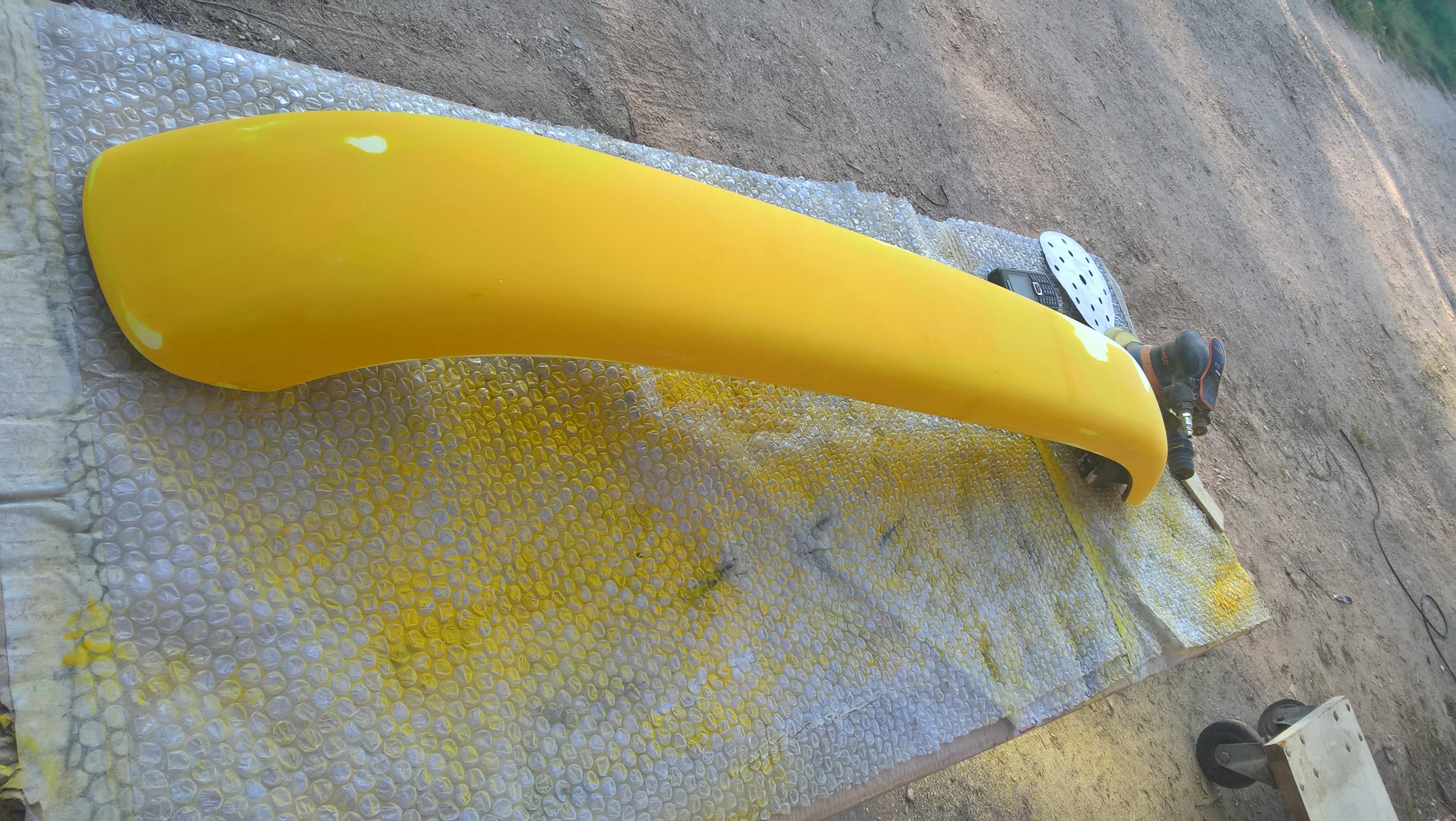

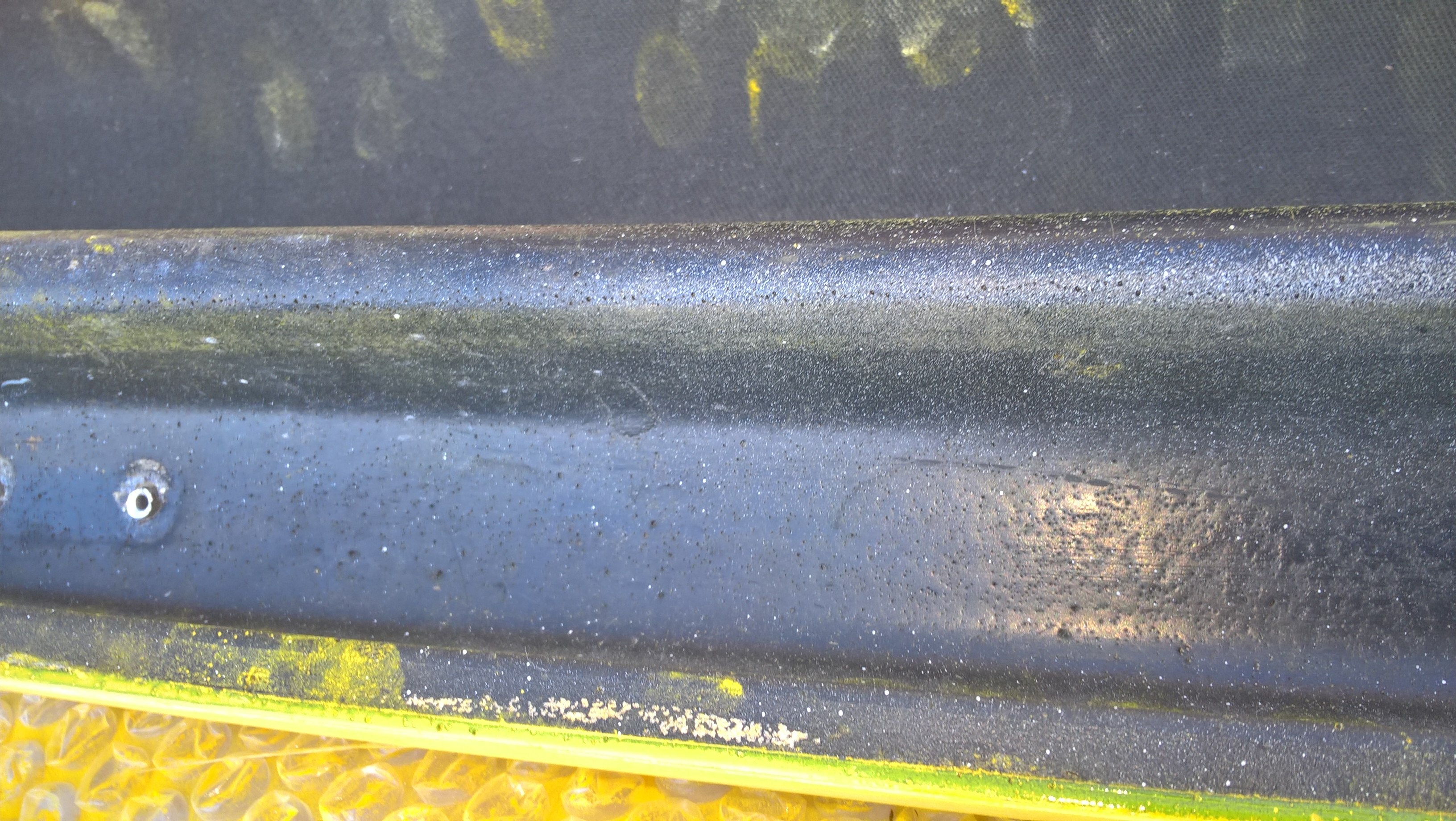

oui pour sur-coucher je sais et je fait ma pièces entière directement mais effectivement j ai pour cette pièce beaucoup ponçé pour faire disparaître les vilain défaut du a un mauvais débullage ce qui a eu pour effet de casser mes angles mais je n'ai pas attaqué le carbone fort heureusement, pour les prochain je vais m'appliquer au débullage pour ne pas a avoir a trop ponçer, pour ce qui est du moule j'en suis vraiment satisfait si j'avais du sortir une pièce en poly avec gel coat je n'aurai pas eu trop de problème et elle serai passer en cabine pour peinture direct après,je tel demain a la boutique pour prendre des nouvelles de ma commande mais j'ai de quoi faire pour aujourd'huit je ferai peu être un petit retour dans le poste approprier car la pièce est en poly
Messages : 10069
Re: tirage epoxy carbone
Je pense, effectivement, que c'est le débullage qui fait un peu défaut, du coup vous mettez trop de résine et ça provoque des besoins de ponçage.
Il faut que le tissu soit mouillé partout uniformément, c'est le débulleur qui vous permet d'égaliser le mouillage sur toute la surface du travail en "poussant" la résine en tout sens. Un coup de main à prendre, c'est un peu mois facile sur carbone-époxy que sur polyester-verre.

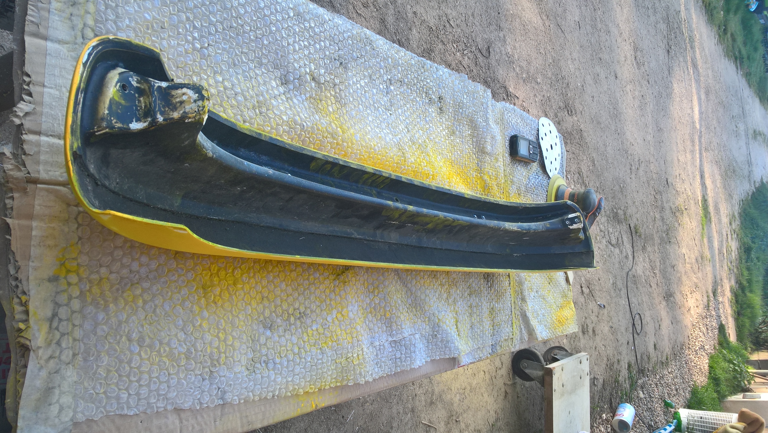

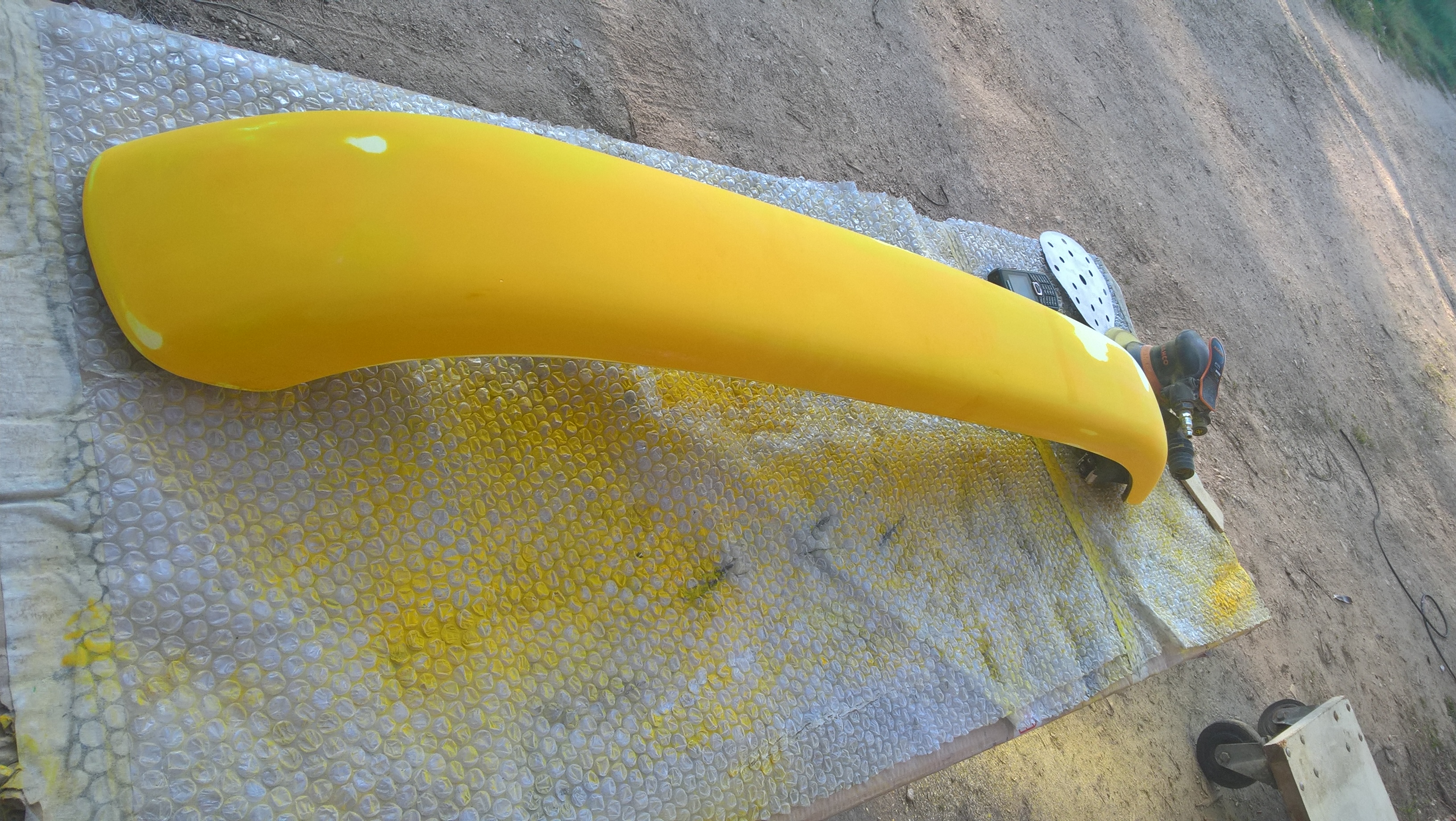

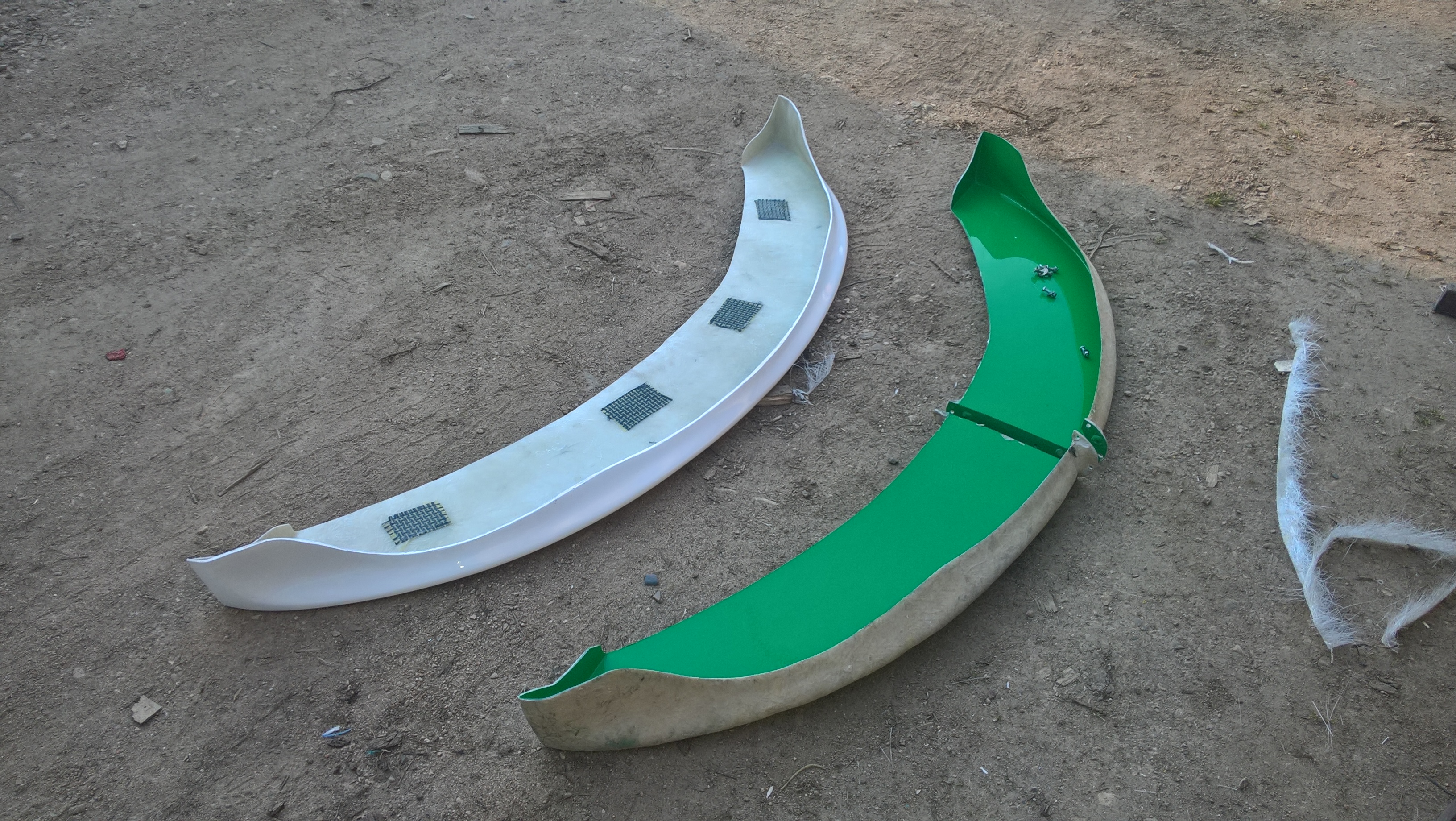

on passe aux réalisation de la semaine

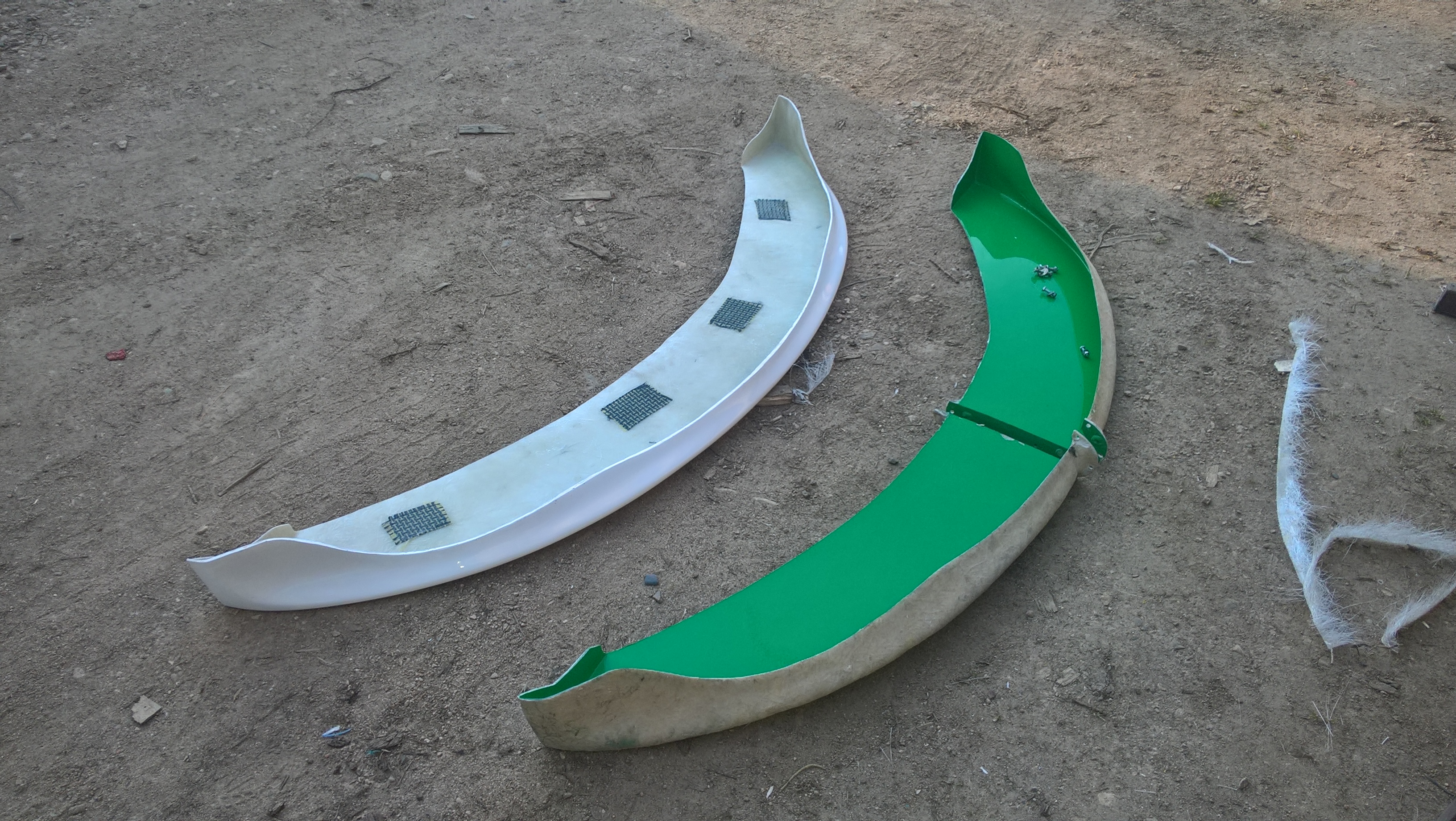

lame avant démoulé hier

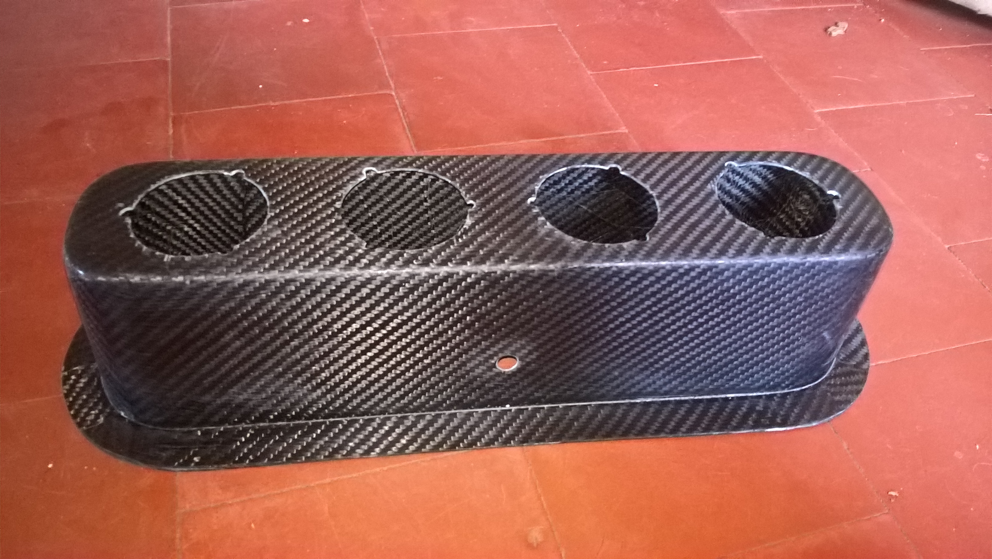

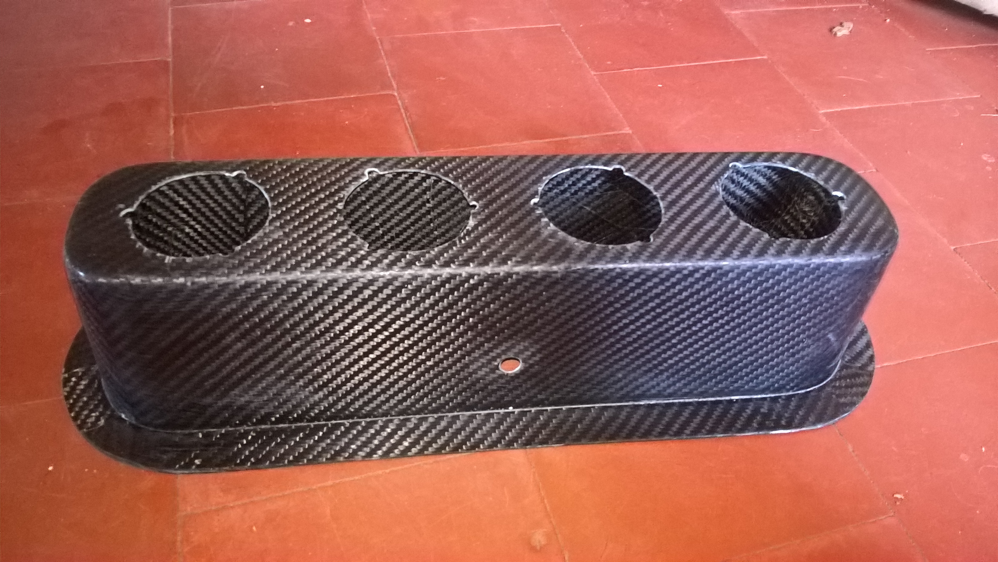

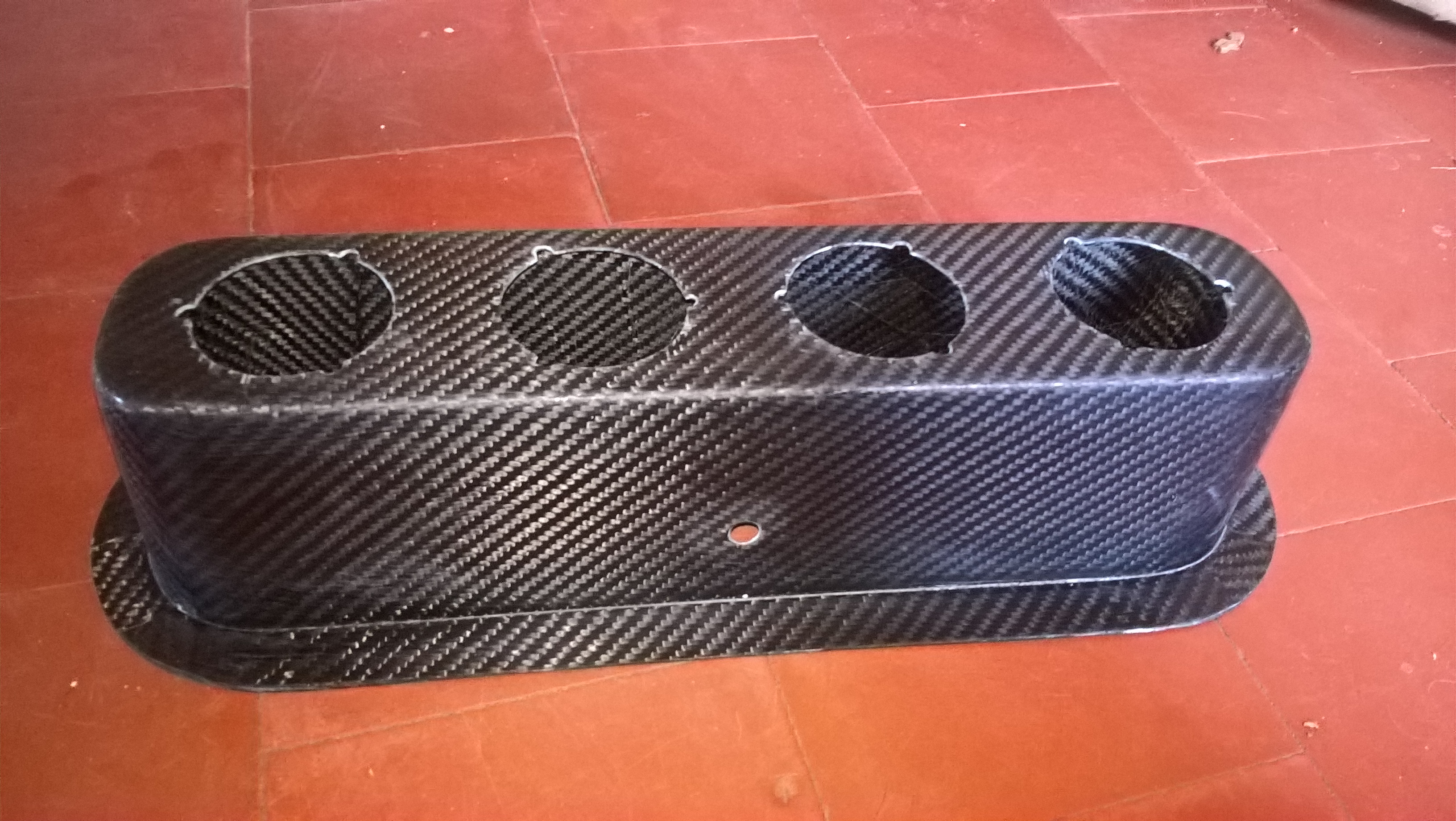

boite a air
boite a air
je doit faire un moule de cette pièce mais plus courte de 3cms

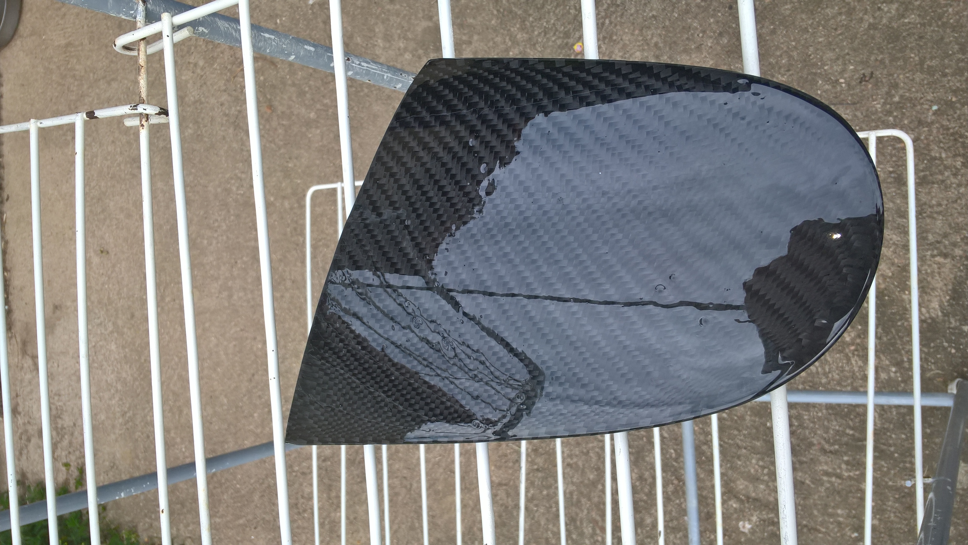

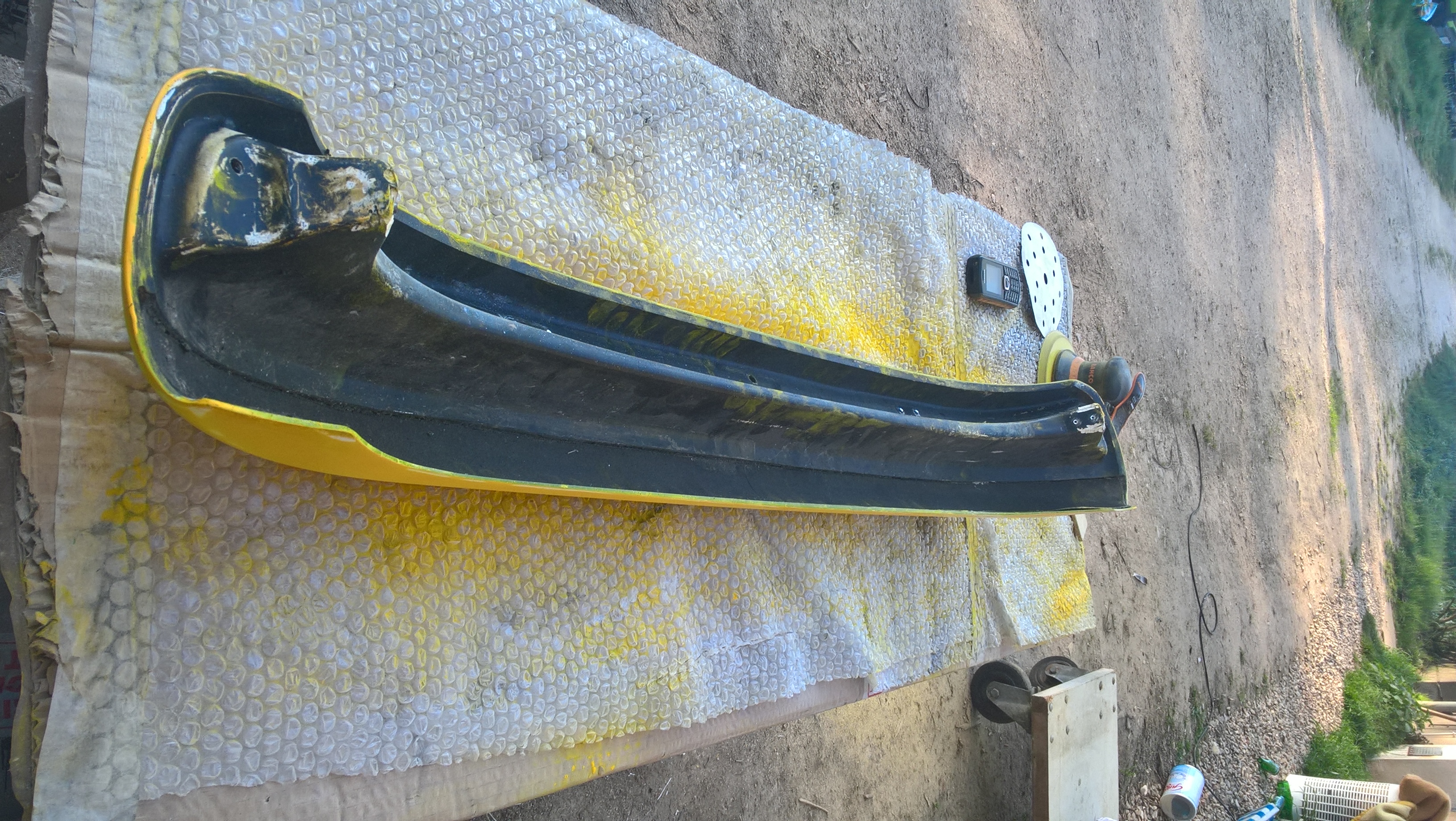

hard top
hard top

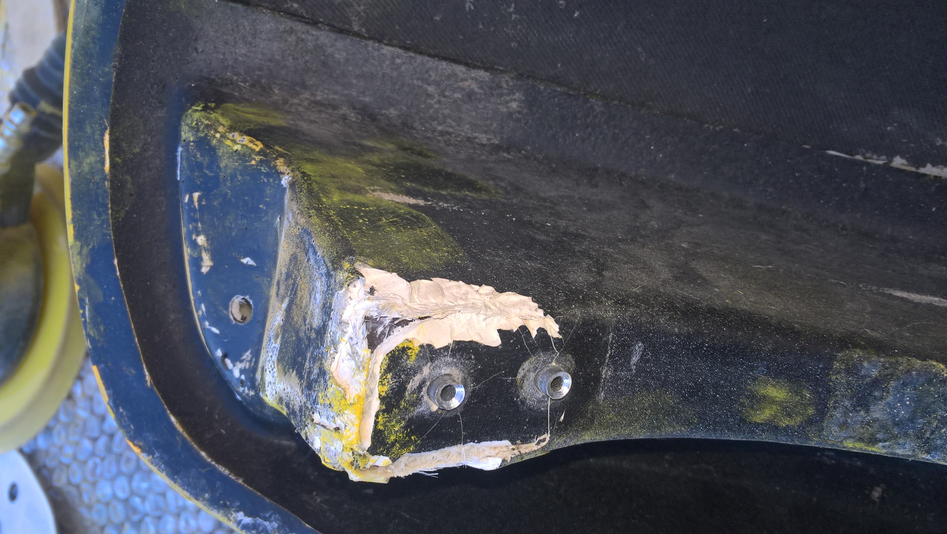

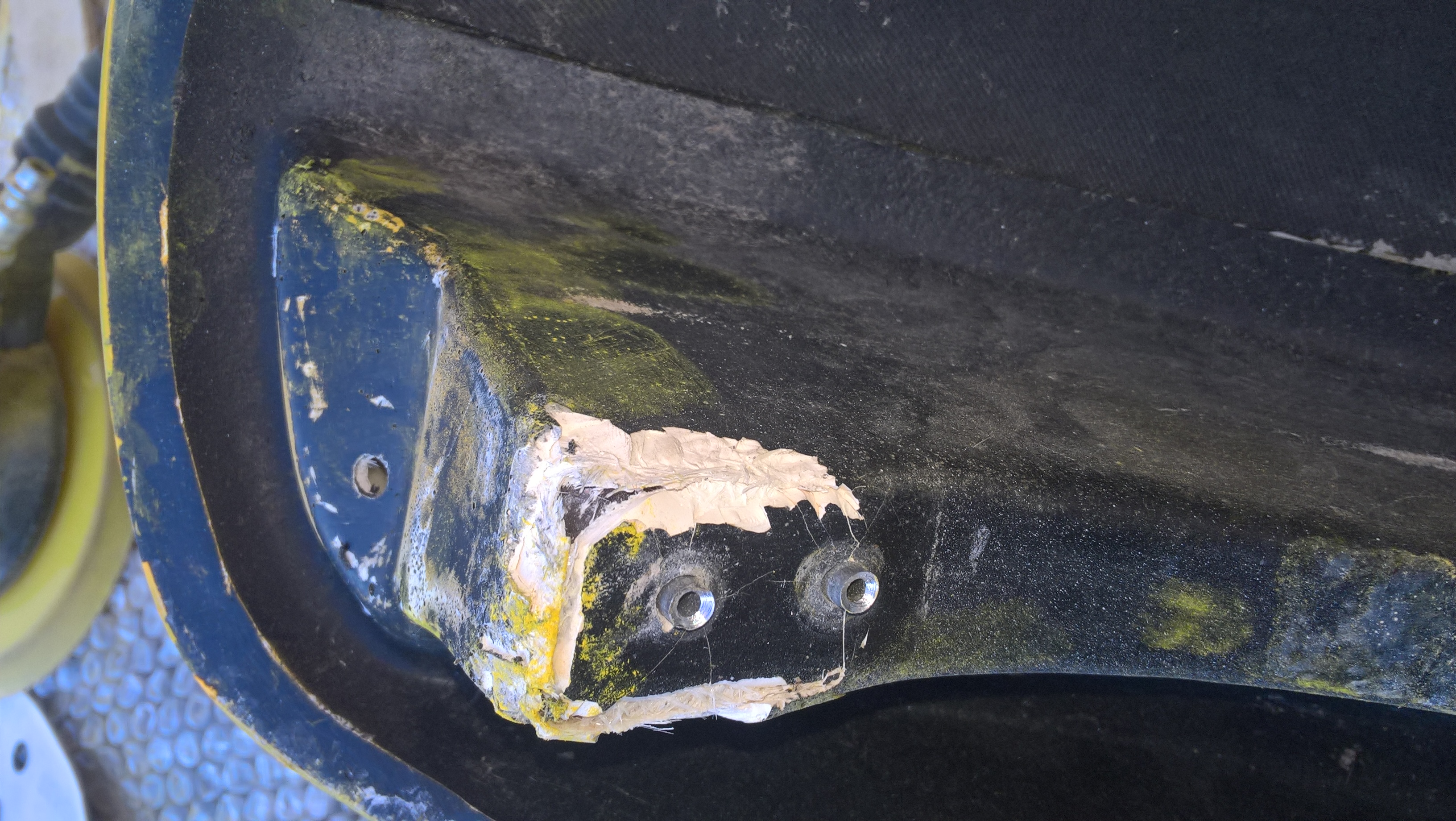

faire un moule et réalisation en carbone toujour pour la recherche de gain de poids mais je doit mouler la partie interieur et je voudrais faire le moule en souple mais je ne vois pas trop la procédure je vais aller voir sur le forum sinon il sera en résine anti retrais mais je doit avant tout réparer car casser au niveau des fixation

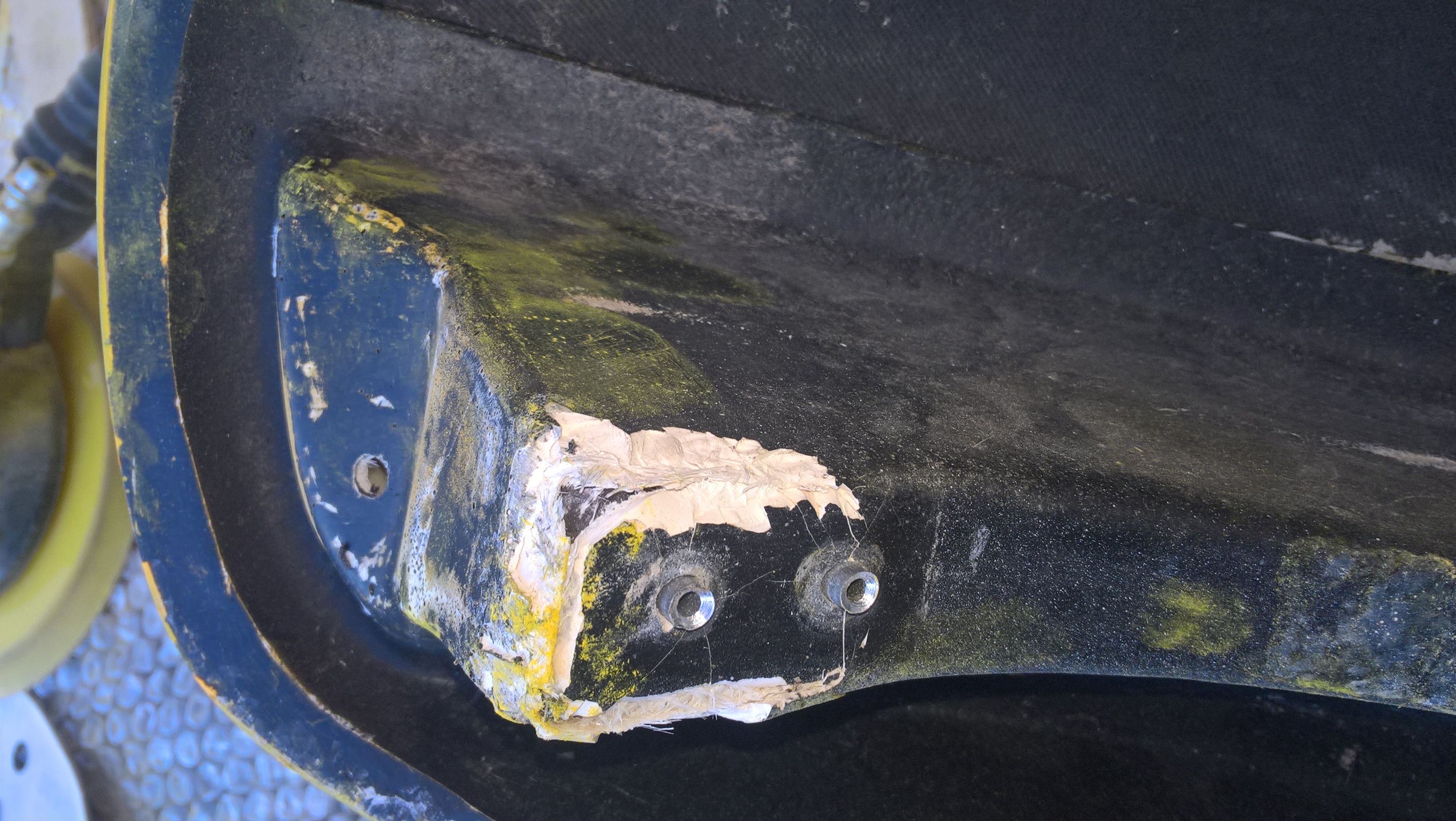

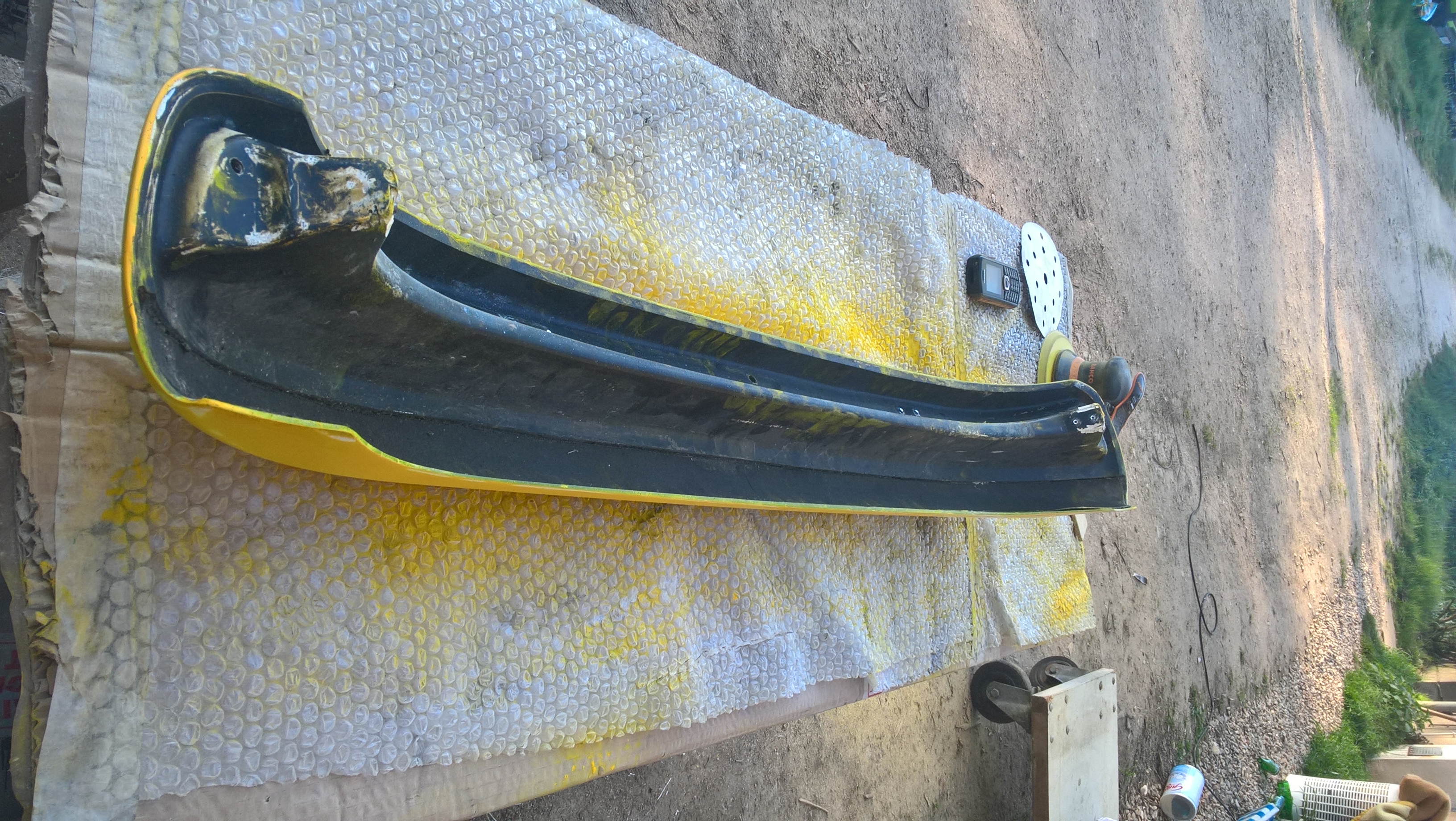

partie interieur
partie interieur
fixation cassé
fixation cassé
ce qui me gène pour faire le moule c'est que cette partie n'ai pas lisse donc si je fait un moule standard je vais devoir tout lisser et peindre ce qui n'ai pas insurmontable mais avec le moule souple ça m'éviterai ce travail je pense
Messages : 1212
il me semble que l'intérieur ne se voie pas du coup la finition c est pas bien méchant sur l'intérieur,
en moule souple RTV 145 HT ?? va en falloir un peu la :roll: :roll: :roll:
moule et contre moule sa suffit pour l'aileron,,a voir si ton contre moule le faire en deux parties,pas simple sur photos ;)
et ton contre moule,vu que la finition est pas top,tu le fait juste en mat et résine sa suffira,et sa économise du gelcoat vynilester,
un petit coup de ponçage après démoulage et impec :mrgreen: :mrgreen: :mrgreen:

Le 145 HT est un élastomère pour faire des coulées à bas point de fusion ; Sixroses n'a pas dit qu'il allait couler un pare-choc en plomb, il veut du léger :lol:
sixroses a écrit :faire un moule et réalisation en carbone toujour pour la recherche de gain de poids mais je doit mouler la partie interieur et je voudrais faire le moule en souple mais je ne vois pas trop la procédure je vais aller voir sur le forum sinon il sera en résine anti retrais mais je doit avant tout réparer car casser au niveau des fixation
Pour la partie intérieure, comme dit Thunder pas la peine d'avoir une surface nickel il me semble ; vous pouvez mouler classiquement le dessus et faire une coulée de RTV silicone ordinaire sous chape pour l'intérieur, vous aurez une peau souple qui épouse tous les détails y compris la surface granuleuse. Allez voir sur notre site résines et moulages les explications de base pour travailler avec du RTV c'est par là.
Quand vous avez vos deux moules, vous faites vos deux tirages que vous collez ensuite. Vous faites une légère stratification après collage puis ponçage-peinture et voilà.

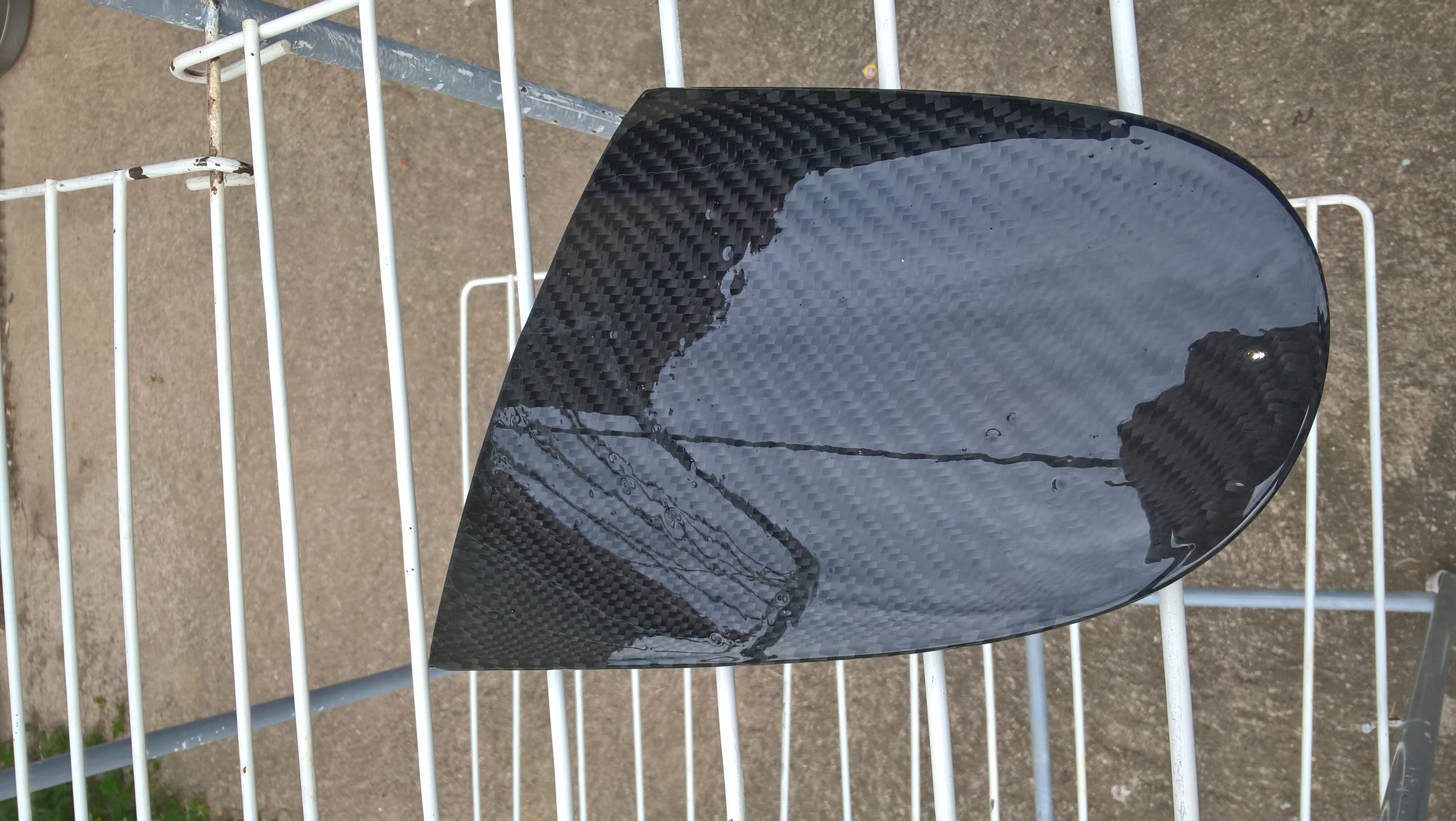

salut du coup je ferai un moule standard sur l'intérieur de la pièce puisque je doit réparer les fixation casser donc je vais préparer et peindre tout le renfort ça ne me prendra pas beaucoup plus de temps. Avec vos précieux conseil j'ai pus continuer mes réalisation avec beaucoup moins de travail de finition en sortie de moule , plus de cratères et merci au débulleur d'angle
encore un peu plus de rigueur sur le positionnement du tissus et ça va commencer d'être propre mais avec le premier glaçage les défaut ce voient un peu moins
