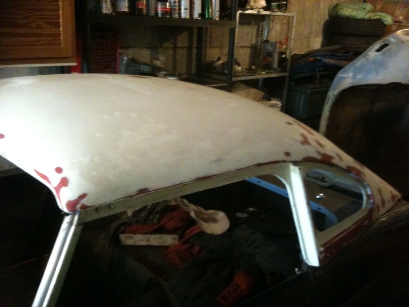

le hardtop a quelques spécificités. il dispose d'une base qui repose sur la carrosserie de la midget:
Le coté a du volume et il y a un plan de joint à l'arrière de la custode.

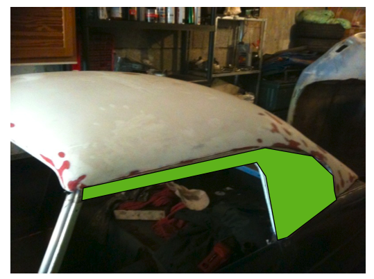

Maintenant, je voulais surtout remplir la custode pour faire une surface lisse sans fenêtre, mais sans abîmer la pièce d'origine.
Quel produit, mastic ou autre peut on utiliser pour faire un une surface plane et remplir la custode et qui s'enlèverait facilement une fois le moule fait?

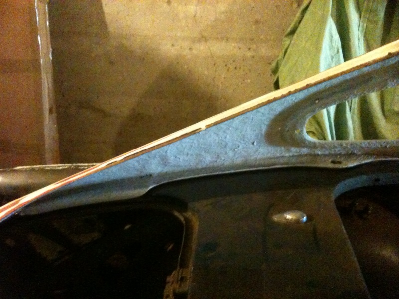

A l'avant, le hardtop a une lèvre qui revient quasi à l'horizontale et qui recouvre le montant de pare-brise:
Isatis: pas sûr que ce soit plus simple que le capot, sauf si on fait abstraction des vitres de custode, mais reste le problème reste la base du hardtop qui épouse la forme du coffre.

Pour masquer la custode sans abimer le modèle, ça va être coton ! vous aurez obligatoirement un peu de mastic à refaire à mon avis.
Le procédé va consister à occulter le trou avec un matériau qui garnisse le mieux possible et épouse le plus finement les bords de carrosserie en conservant une marge d'affleurement pour effectuer le mastiquage . Du contre-plaqué, de la mousse PU par exemple peuvent faire l'affaire. C'est ici que ça va moins bien ; il faudrait faire une stratification avec un mat 300 qui déborde un peu le trou pour faire tenir correctement et puis mastiquer cette stratif. pour obtenir la qualité de fini désirée pour fabriquer le moule.
Quand le moule est fait, il faut découper le stratifié, ôter le bidouillage occultant et reprendre la pièce d'origine autour de la custode, là où il aura fallu encrer le procédé.

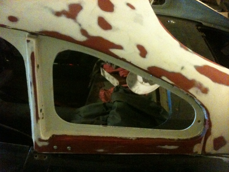

Pour la custode, là ça se simplifie. Il y a un rebord à l'intérieur tout autour de la custode d'environ 2cm sur lequel il doit être possible de coller de la mousse PU à la bonne forme et ensuite un petit masticage pour faire propre le plan de joint.

spridget61 a écrit :Pour la custode, là ça se simplifie. Il y a un rebord à l'intérieur tout autour de la custode d'environ 2cm sur lequel il doit être possible de coller de la mousse PU à la bonne forme et ensuite un petit masticage pour faire propre le plan de joint.
Oui le rebord je l'ai vu, je me suis basée dessus pour mon explication.
Vous devrez passer une stratification sur la PU qui, si elle est mastiquée, n'est pas aisément ponçable ; ça fait du boulot dégeulasse et malaisé. Il vaut mieux perdre un petit peu de temps sur la remise en état du modèle de base que tenter le mastiquage de la PU.

isatis a écrit :Oui le rebord je l'ai vu, je me suis basée dessus pour mon explication.
vous parlez de stratifier l'exterieur du hardtop et non pas de stratifier l'intérieur pour poser la mousse PU, c'est bien ça?
j'avais cru que c'était à l'intérieur du hardtop. :oops:
Oui ! C'est bien ça. Par l'extérieur s'appuyer sur le rebord pour occulter tout puis une légère stratification qui sert à mastiquer pour faire nickel. Et je précise que je pense à une petite plaque de mousse non de la mousse en bombe comme on en utilise dans le bâtiment ; vous pouvez aussi utiliser ça mais il faut quelques précautions.
