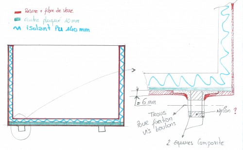

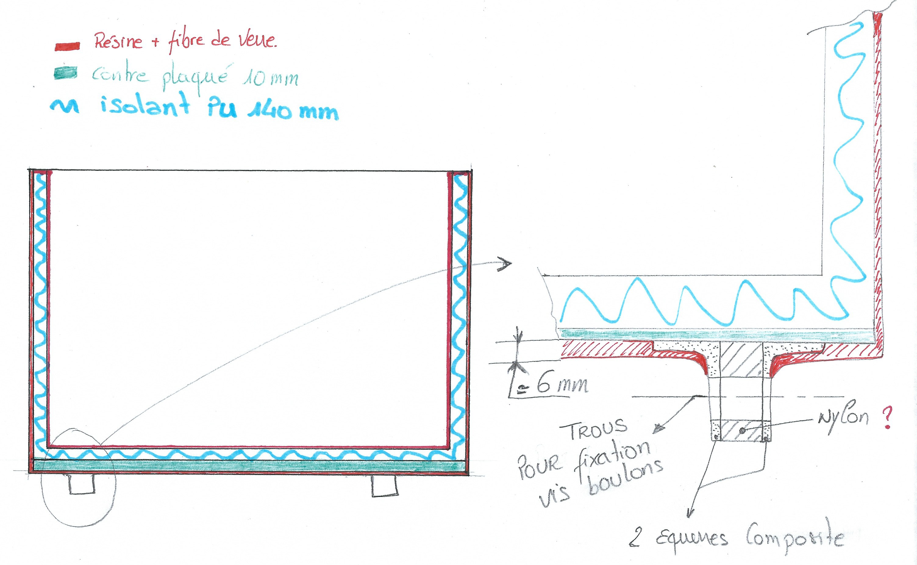

Le plus gros soucis que je rencontre est de savoir, comment faire pour fixer le caisson sur ma remorque...au niveau de la fixation, quel technique employer ? (sur le dessin j’envisage d’utiliser des équerres assez longues, entre lesquels je place un carré de nylon percé.)
Devrais-je utiliser un autre matériaux que le nylon ?...un carré de composite ?
Mes panneaux PU ont des faces aluminé....est ce que je pourrez les fibrer tel quel ou il vaudrais mieux supprimer ces filmes d' aluminium ?
Merci de votre aide et des produits, que vous m’indiquerez.

Il faut inclure les images par le biais de l'onglet "pièces jointes" en bas à gauche de cet éditeur de texte, merci de reprendre votre post.
D'après votre dessin :
Pourquoi du CP dessous ? Si vous stratifiez les deux faces de la mousse PU, ça n'est pas nécessaire. A moins que vous pensiez devoir jeter des objets lourds dans cette remorque ?
Pas de stratification sur de l'alu, cela ne tiendra pas sauf à utiliser de la résine époxy-tissu de verre mais ça renchérit l'ensemble et est plus pointu à utiliser… la tenue dans le temps restera aléatoire de toute façon.
Concernant les attaches, des équerres externes peuvent convenir mais il faut, aux endroits de liaison mécanique, ôter la mousse pour insérer du CP de même épaisseur avant stratification. Si vous boulonnez à travers de la mousse, même stratifiée, elle va s'écraser.
Vous ne dites pas comment vous voulez que soit l'état de surface ?
Voilà pour une première approche ; lorsque vous serez décidez sur la technique à suivre je vous donnerai les liens des produits à utiliser.

Le caisson fait 2,50 m * 1,80 m * 1,20 m et seras sur une structure en fer (des barres de fer tous les 50 cm). Mes plaques PU sont légèrement déformé et ne sachant pas si une épaisseurs de 6 mm serrais assez résistant, pour ne pas fléchir...j'ai pensée a mètre une plaque CP au fond.Oui , il y aura du poids (environs 300kg). Mais si ce n'est pas nécessaire, autant pour moi.
Pour le revêtement alu, je prendrais le temps de l'enlever, si ça me permet d'utiliser de la résine polyester.
Oui, aux endroits de liaison mécanique elles seront sans mousse...je pensais y mètre sois du CP ou autres matériaux de bonne épaisseur avant stratification.
Pour la finition: Est ce que je pourrais, poncer mètre un après, puis peindre (peinture anti uv) ? Un état de surface, genre baignoire plastique est ce possible ?
Pensez vous que cela ne durera pas dans le temps (10 ans ) ?
Merci de votre aide.

Tonyo a écrit : mar. 1 déc. 2020 14:28 j'ai pensée a mètre une plaque CP au fond.Oui , il y aura du poids (environs 300kg). Mais si ce n'est pas nécessaire, autant pour moi.
L'ajout d'un CP dépend de l'échantillonnage de la stratification et de la qualité du travail ; très bon débullage obligatoire.
Tonyo a écrit : mar. 1 déc. 2020 14:28Oui, aux endroits de liaison mécanique elles seront sans mousse...je pensais y mètre sois du CP ou autres matériaux de bonne épaisseur avant stratification.
Utilisez du bois qui est assez poreux pour faire accroche avec la résine.
Tonyo a écrit : mar. 1 déc. 2020 14:28Pour la finition: Est ce que je pourrais, poncer mètre un après, puis peindre (peinture anti uv) ? Un état de surface, genre baignoire plastique est ce possible ?
Pour un état de surface lisse, il faut poncer légèrement le stratifié polymérisé puis mastiquer ou appliquer un apprêt de finition.
Ensuite ponçage des derniers défauts et peinture PU bi-composant.
Tonyo a écrit : mar. 1 déc. 2020 14:28Pensez vous que cela ne durera pas dans le temps (10 ans ) ?
N'ayant pas la maîtrise du travail réalisé nous ne pouvons pas vous assurez de la longévité. Des vans pour chevaux ont plus de 20 ans et se portent très bien donc, il faut échantillonner suffisamment et bien débuller pour éviter tout risque de rupture de la continuité du verre.
