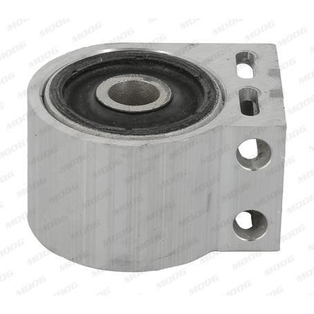

j'ai des caoutchoucs noyés dans une bague extérieure et un tube central et d'autres intégrés dans des pièces usinées, je pense les remplir par un coté, et ma question c'est de savoir avec quoi obstruer l'autre côté et le rendre démoulable ?

je vous joins une image, sur ce genre de pièce je voudrais remplacer le caoutchouc

Ah d'accord, je n'avais pas pigé la forme de l'objet :oops:
Vu la forme du caoutchouc, il faut créer un moule de la forme des deux surfaces avec du RTV silicone comme déjà indiqué.
Il faut ôter tout le caoutchouc actuel et bien nettoyer le métal puis le poncer et le dégraisser soigneusement à l'acétone.
Ensuite, placer la partie métal sur le moule de dessous, étanchéifier si nécessaire, couler puis appliquer an pressant légèrement le moule dessus et laisser polymériser. Une planchette avec un poids réparti sur le moule de dessus devrait suffire à appliquer correctement le moule de forme. Le PU surnuméraire dégorgera et vous pourrez l'ôter après polymérisation.
Cest une solution un peu "bricolage" car cela ne vous garanti pas le risque de bulles d'air à la coulée ; normalement ce genre de pièce est fabriqué en injection ou en pompe à vide, ce qui en explique le coût.

Attention a bien préparer les pièces métallique avec le primaire d'accroche pour PU car les résines polyuréthane on du mal à accrocher. Les pièces doivent être poncé et dégraissé, le primaire s'applique au pinceau. La résine doit être coulée entre 4 à 12H après l'application du primaire.
