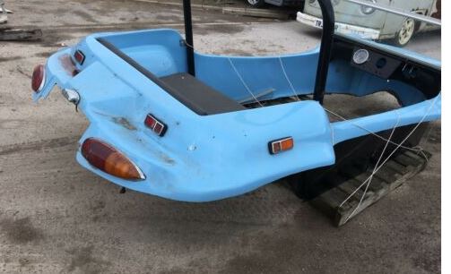

bonjour,
est il plus simple et moins couteux d'utiliser le silicone rtv2 pour mouler une carrosserie de buggy ?
que me conseillez vous? quels produit utiliser pour creer a partir de cette carrosserie ma frame "femelle" ??
Merci !

Merci de reprendre votre post et d'inclure votre photo à l'aide de l'onglet "pièces jointes" en bas à gauche de ce bloc de texte.
Il suffit de calculer le prix d'un RTV puis de la chape qu'il faut réaliser pour voir que c'est très onéreux ! Allez voir à la Boutique et vous pouvez autant de devis que vous le souhaitez, ça vous donnera une idée précise.
Une carrosserie se moule tout-à-fait classiquement :
préparation de surface
démoulant
gel-coat
stratification mat de verre-résine polyester

merci pour votre réponse.
mais concretement ça se présente comment? realiser l'empreinte-coquille en plusieurs parties? le dessous et le dessus? et ensuite on assemble?
quelle technique est possible sur ce type de carrosserie pour le moulage???

Allez sur notre site Résines et moulages sur lequel vous trouverez pleins de renseignements et les généralités à connaitre obligatoirement pour débuter, voyez les liens ci dessous :
les moules souples
fabriquer un moule
fabriquer une pièce

merci.
Finalement le moule souple c'est pas l'idéal en terme de couts.
Le moule bateau en resine poly sans retrait est plus adapté je pense

bouloute a écrit : jeu. 30 mai 2019 09:02
Oui, c'est ce qui se pratique toujours pour les carrosseries. Il faudra probablement faire un moule à pièces vu la forme que vous devez reproduire.
