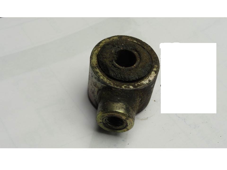

je désire fabriquer des silent bloc pour des amortisseurs sur un véhicule de compétition .Actuellement ils sont en caoutchouc trop mou et sérieusement usé. j'ai pensé a l'élastomère PU 80 shore A : a t elle une bonne adhérence sur l'acier ou faut il enduire les pièces d'un adhésif ?
si oui lequel ,existe t il un produit plus dur = 82 ou 85 shore A
ce genre de projet a t il déjà été réalisé ?
Merci pour vos réponses
Bonne journée

Re: Elastomère : quelle dureté pour réaliser des silentblocs
Oui, bien sur, c'est une application courante en restauration de véhicules.
Le produit à utiliser est généralement celui là: http://www.boutique.resines-et-moulages ... shore.html" onclick="window.open(this.href);return false;
82 shore, non. 85 existe peut être mais chez nous vous allez passer à 90 shore A, avec l’inconvénient de devoir acheter les conditionnements professionnels (une vingtaine de kilos au total je crois)
L'adhésion des polyuréthannes sur le métal est excellente quand le métal à été correctement préparé (sablage)
Je sais que l'un des clients pro spécialiste de ce genre de pièce utilise un apprêt avant sur le métal avant de couler le polyuréthanne mais je ne connais pas la marque de cet apprêt, désolé.

Bonjour ,
Merci pour la réponse , je vais commander cette résine et faire un essai
Si d'autres internautes sont intéressé je mettrai des photos et les résultats .
pour le premier essai je le ferais sans adhésif puisque pour l'instant je n'ai pas d'information .
les résines polyuréthanes sont des adhésifs puissants sur l'acier.
Le problème est généralement la préparation de l'acier pas toujours facile à réaliser !

Bonsoir ,
J'ai commencé mes silentblocs mais il faut attendre 4 jours pour la "polymérisation" complète
je pense que l'adhésion est bonne sur l'acier .n'ayant pas de sableuse j'ai passé mes pièces sur une meule à gros grains et tournant lentement cela fait de bonnes griffures .il existe un produit que l'on mets sur l'acier avant de coulé la résine pour augmenté l'adhésion mais je n'en n'ai pas encore trouvé .
pour mes silentbloc , je vais les monter sur un parallélogramme de watt sur un 4X4 de compétition qui fera un rallye du championnat de France tout terrain fin Novembre : là je pense que je pourrais juger si mon idée était la bonne !!!!!!!!!!!!!!
Autrement le produit est simple à travailler et un silentbloc me coutera 30 fois moins cher que lorsque je l'achetais dans une entreprise spécialisée .par contre dommage qu'il n'existe pas en plus petite quantité .si cela marche je ferais du stock de silentbloc
Je vous donnerais mes conclusions début Décembre.

dominique76 a écrit :......n'ayant pas de sableuse j'ai passé mes pièces sur une meule à gros grains et tournant lentement cela fait de bonnes griffures .il existe un produit que l'on mets sur l'acier avant de coulé la résine pour augmenté l'adhésion mais je n'en n'ai pas encore trouvé .
Avec une PU vous n'avez pas besoin de primaire si votre acier a été bien préparé.
