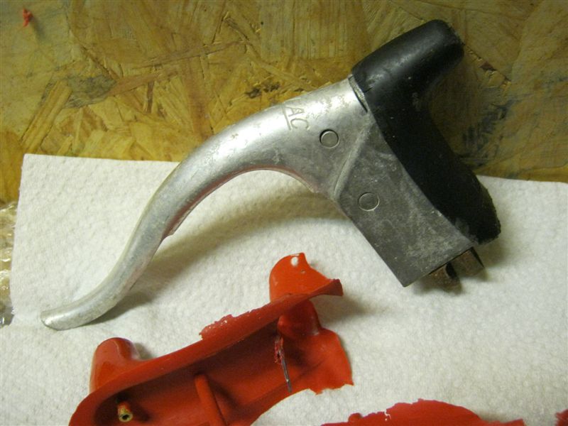

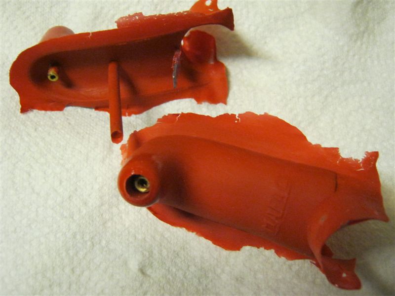

Au fait, voici les pièces en question:
Ça sert à ça:
