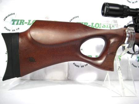

Après avoir parcouru le forum, je me créer un compte pour vous poser quelques questions avant commande. Tout d'abord, voici ce que je souhaite mouler :
http://www.armurerie-auxerre.com/catalo ... -diana.jpg" onclick="window.open(this.href);return false;
Je veux recréer un patin de crosse (buttpad ou rubber pad en anglais) en plusieurs exemplaires (une dizaine max).
Voici ma commande :
ELASTOMERE PU 80 SHORE, KIT DE 1,04 KGS
PATE PIGMENTAIRE NOIRE EN 250 G
RTV SILICONE 120C, KIT DE 1,05 KG
Et enfin ma question :
L’élastomère PU 80 Shore est il bon ou me conseillé vous un 70 ou 50shore ? Plus précisément, à quoi correspond (au touché) du 80 shore sur une pièce épaisse ? Du plastique dur ? une semelle dure (on ne peut pas y enfoncer un ongle mais c'est un peu souple) ? Mes abdominaux (on peux aisément y enfoncer le doigt ^^ ) ?
Ce serait à mon avis utile de pouvoir se rendre compte de la correspondance des différents "shores" avec des matières connues. De nombreuses personnes s'en serviraient (pneu de modèles réduit ou de maquettes, patins de pédales de vélo...)
Merci pour votre future réponse.

Sérieusement, un shore A c'est aussi précis qu'un mm, mais le "ressenti" que l'on en a est fonction de l'épaisseur et de la forme.
80 shore A, je dirais une semelle.
50 shore A, un caoutchouc un peu dur.
Pour votre patin de crosse, si vous voulez de l'amortissement, ce sera entre 50 et 70 shore A j'imagine.
Si c'est pour remplacer un caoutchouc très dur (comme votre semelle) ce sera 80 ou 90 shore A.
Mais la différence est relativement faible et comme je ne connais pas véritablement les effets recherchés...

OK, merci de cette réponse. je vais rester sur du 80 shore A.
Un 50 Shore A aurait en effet pu améliorer l'amorti mais ce n'est pas ce que je recherche. Je souhaite un matériau solide, qui se tienne bien donc le 80 shore A me semble tout indiqué puisqu'il assurera l'adhérence avec l'épaule.
Le 50 shore A aurait été trop mou je pense. Enfin je verrais, je devrais peut être en recommander mais ce ne sera pas perdu !
