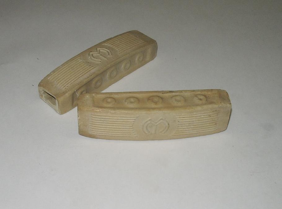

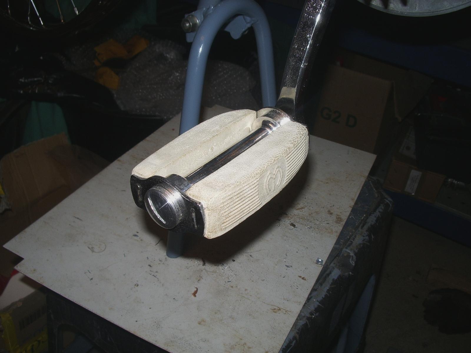

Je suis nouveau sur ce forum et je l’ai parcouru sur ses différents posts , mais je n’ai pas trouvé réponse à ma question.
Je suis à la recherche d’un élastomère de coulé qui pourrait me remplacer le « caoutchouc » de mes patins de pédale de mes cyclomoteurs (voir photos ci-jointes)
Il faut que cet élastomère ait les mêmes caractéristiques que le « caoutchouc » d’origine
- Souple (mais non mou)
- Résistant à l’abrasion
- Résistant aux intempéries et aux UV
- Bonne adhérence
- De couleur blanc cassé
- Mise en œuvre facile à froid
Pour la réalisation de quelques unités je pense réaliser un moule en silicone en 2 parties d’après un patin neuf d’origine
Donc pour conclure, existe-t-il un élastomère pour ce type d’application ?

Après un long temps sans réponse, j'ai fini par réaliser des patins
tout d'abord j'ai réalisé un moule en silicone et un noyau en métal pour faire la partie creuse du patin
J'ai moulé avec de la résine de polyuréthane 80 shore sans colorant (surtout en respectant bien les proportions au gramme prés)
Puis pour finir j'ai moulé avec de la résine + du colorant blanc (sur la photo très peu de colorant, j'augmente petit à petit la dose afin de donner une belle couleur)
sur la photo ci-dessous en haut: un patin original en bas un patin moulé
La dureté semble correcte, des essais d'endurance seront réalisés au printemps en condition réelle d'utilisation.
J'ai un point négatif, la couleur passe très vite elle devient marron, quand je laisse des patins en extérieur aux intempéries, soleil, pluie etc.
Y-a-t-il une solution?
merci
