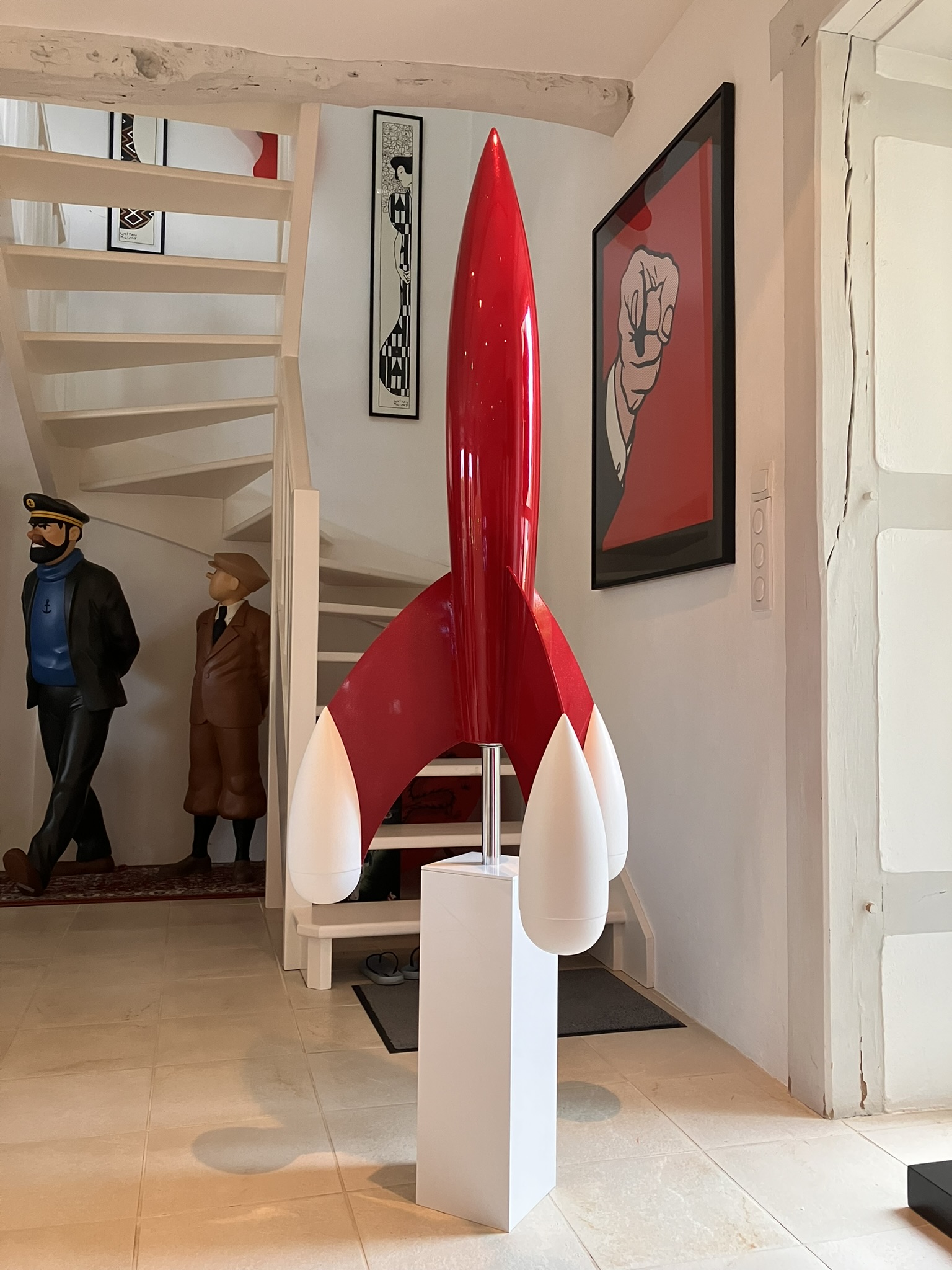

la dernière qui à 15 jours et qui a eu le Mastic poly est a ce jour PARFAITEMENT CLEAN ! aucune réaction ... MAIS pour cette dernière, j'ai changer de vernis de finition ... allez savoir si ce n'est pas la raison de sa stabilité a ce jour ... en photo ci dessous ... la 7 eme de la serie en Candy Rouge métallisée
