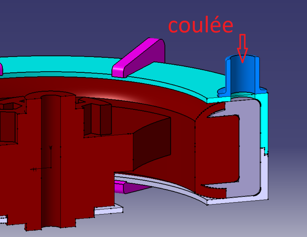

Pour le moulage, j'imagine une coulé par la face moins visible, et découper ensuite les carottes de coulée (1x) et d'évents (2x)

C'est possible de cette façon ; prévoir de très bien étanchéifier le moule sur la jante et de ne pas lésiner sur les évents d'air au niveau des reliefs de pneus s'ils sont prononcés.
La durée de vie en pot est assez rapide avec ces produits donc il ne faut pas trainer à la coulée et que tout soit parfaitement en place avant de couler.

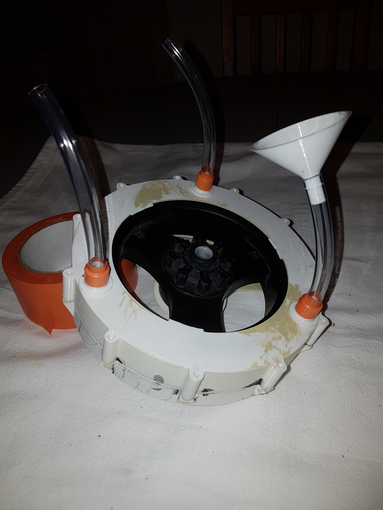

Petit retour d'expérience de mon projet...
Comme prévu : moule imprimé 3D (PLA, couches 0.2mm), finition de surface avec filler + ponçage à l'eau (grain 240), et démoulant PU en bombe (2 applications). Fermeture du moule avec 3 vis, 10 petits clip (imprimés 3d), le tout sécurisé par scotch souple.
J'avais prévu 3 évents munis de petits tubes pvc transparents : 1 pour la coulée (avec entonnoir maison), et 2 pour la mise à l'air.
L'étanchéité contre la jante a été faite avec de petits boudins de pâte à modeler empruntée à mon ainé
Mélange de l'élastomère PU et pigment à la touillette dans gobelet, puis double-potting et petite attente, histoire de dégazer un peu, mais pas de bulles visibles (ma grosse crainte, ne disposant pas de pompe à vide)
La coulée des 300g d'élastomère a été assez lente (presque 15 min), dans le moule gardé incliné pour garder les évents en partie haute, jusqu'à remontée de liquide dedans.

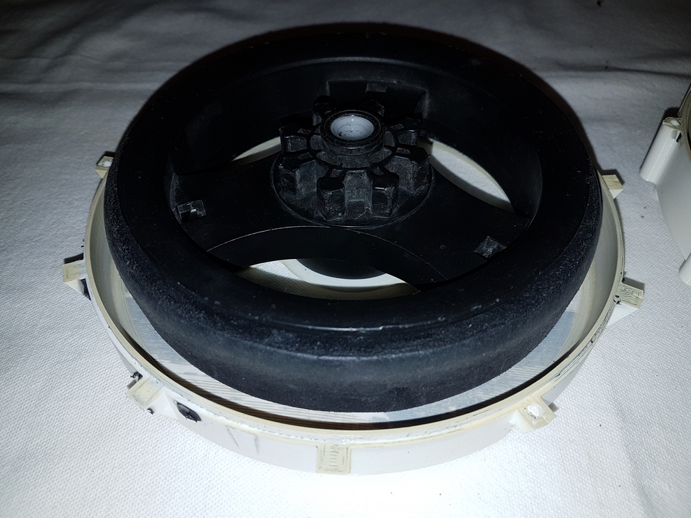

Après 16h au tiède, voici l'heure du démoulage. J'ai constaté qu'il y avait eu de légères fuites du moule...
Mais le démoulage s'est très bien passé
L'état de surface très joli, légèrement adhérent, mais pas collant. Absence de bulles visibles
La dureté de 40 shores semble finalement bien adaptée - merci pour le conseil.
