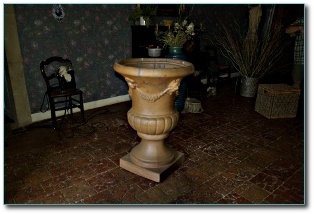

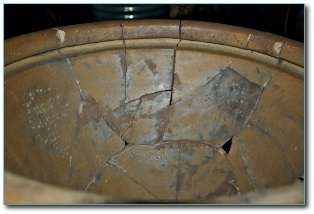

Il était une fois une grosse potiche
qui habitait dans le parc d'un grand château

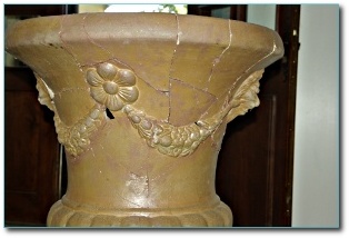

mais qui a eu de gros ennuis et fût toute cassée.
Le propriétaire fort marri décida de la recoller (avec un élastomère de polyuréthanne en cartouche, produit trop souple).
La potiche ainsi quelque peu remise en forme ne pouvait plus être déplacée sauf à retomber en morceaux !
Si le réparateur avait utilisé une colle epoxy, le travail aurait été plus simple et le résultat meilleur.
Néanmoins, vu le poids de l'objet, il fallait tout de même renforcer l'intérieur pour la remettre au parc....... sauf à laisser cette grosse potiche dans le vestibule (et dans ce cas c'est Madame qui aurait regimbé !)

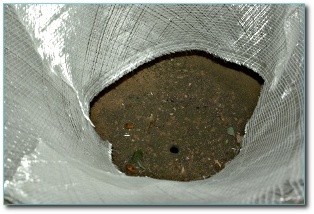

Découper et présenter les couches de tissu puis les déposer dans l'ordre à portée de main.
Veiller à bien opérer les chevauchements

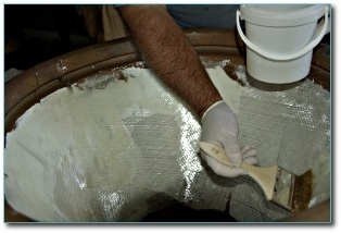

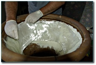

Préparer un mélange de mastic époxy en veillant à scrupuleusement respecter les dosages de part A et de part B (1/1) pour fabriquer le mastic qui va aplanir les différences de niveau entre les pièces recollées et appliquer à l'aide d'une spatule souple (ici, un couvercle de seau plastique découpé à la forme la plus utile)

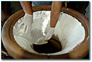

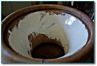

Préparer de la résine époxy 1050 en y incorporant précisément la quantité de durcisseur 1058 nécessaire (par pesée) pour stratifier les couches de tissu qui sont posées sur l'enduction de mastic, et ce sans attendre la polymérisation de celui-çi.
Comme pour toute stratification, veiller à bien chasser les bulles d'air contenues dans le tissu. Ici, il n'est pas nécessaire d'utiliser un rouleau débulleur difficile à nettoyer puisqu'il s'agit d'un renfort et non d'une pièce technique.
Néanmoins, il faut soigner le débullage et ne pas hésiter à repasser plusieurs fois jusqu'à ce qu'il n'y ait plus de bulles.

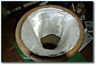

Une deuxième couche de tissu ne sera pas du luxe !

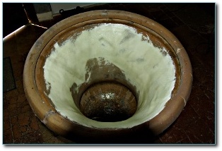

Préparer de nouveau de la résine pour stratifier la deuxième couche de tissu de verre sur l'enduction précédente sans attendre la polymérisation de celle-ci.
Vu le poids de l'objet, des renforts ont été ajoutés au sommet de la potiche ainsi qu'au point le plus étroit où commençaient les cassures.
Et voilà, en deux heure de labeur tout compris, notre potiche est assez solidifiée pour pouvoir retrouver ses sœurs au fond du parc (en respectant le délai de polymérisation de deux ou trois jours avant manipulation.
