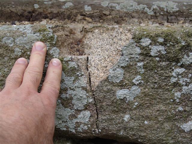

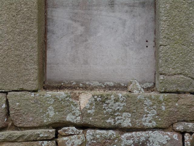

_Réparer, recoller une fêlure et un éclat sur un appui fenêtre de granit crée par une barre de fer gonflée par l’oxydation.
Pouvez-me conseiller, sur les produits à utiliser, leur mise en œuvre, éventuellement, comment les ‘’charger’’ de bois et de poudre de granit pour un meilleur rendu esthétique.

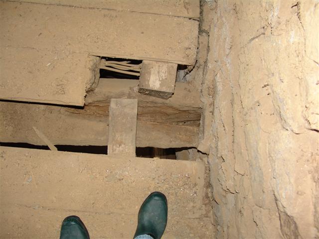

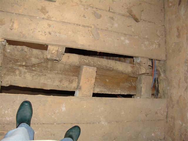

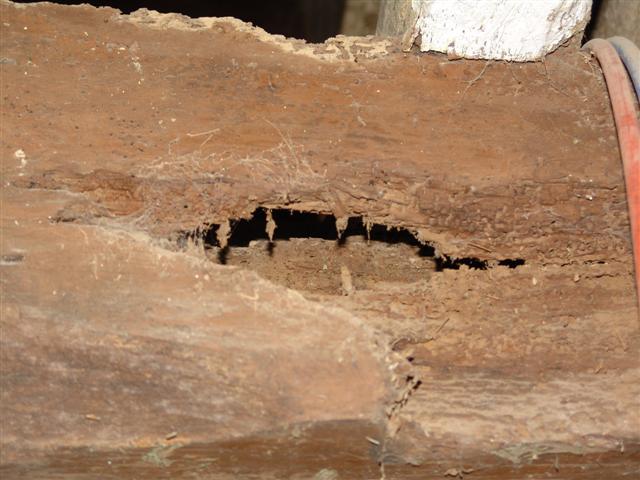

Merci pour vos réponses rapides. Ci-joint les photos concernant le bois lesquelles vous permettrons de me guider sur le type de renfort le plus approprié à utiliser.
A noter que la section de bois sain restante est déjà suffisante en l’état, mais dans le cadre d’une restauration c’est le moment de remettre ces poutres à niveau avant l’installation d’un plancher neuf.

Merci pour vos réponses rapides. Ci-joint les photos concernant le granit, lesquelles vous permettrons éventuellement de préciser le produit le plus adapté à utiliser.

Première chose, après nettoyage des surfaces à traiter, faire une imprégnation à la résine époxy à l'eau
http://www.boutique.resines-et-moulages ... -4-kg.html" onclick="window.open(this.href);return false;
Ensuite, en ce qui concerne la pierre:
pour consolider dans les fentes, envoyer dans celle-çi notre colle époxy transparente en cartouches 50ml
http://www.boutique.resines-et-moulages ... apide.html" onclick="window.open(this.href);return false;
en utilisant un mélangeur statique pour l'envoyer le plus au fond possible. Cette colle est transparente et il suffit après application d'éliminer ce qui aurait pu déborder puis de passer de la poussière de pierre dessus pour supprimer l'aspect brillant !
(Inutile d'acheter le pistolet spécial pour ces cartouches, nous avons un adaptateur pour les pistolets classiques de cartouche 310 ml, type silicone.)
Si vous avez une fente supérieur à 1.5/2 mm, bourrez de masticolle 3030.
Pour les poutres, puisque vous dites qu'il n'y a nul besoin de renforcements structurels, il suffit de passer une première couche de primaire époxy à l'eau diluée à 30 % puis une seconde couche telle que.
Ensuite, pour bourrer la cavité, partez sur un masticolle 3030
http://www.boutique.resines-et-moulages ... 25-kg.html" onclick="window.open(this.href);return false; .
Mais ce produit est cher et vous n'avez pas besoin de ces qualités adhésives ! Je vous conseille donc de le charger avec soit de la silice (sable de sablage, le plus gros grain) soit du carbonate de calcium
http://www.boutique.resines-et-moulages ... 5-kgs.html" onclick="window.open(this.href);return false;
(plutôt en 25 kg d'ailleurs, densité environ 2.5, à vous d'estimer)
de façon à obtenir une pâte que vous aller bourrer dans les creux. (gants nitrile obligatoire)

Pour renforcer structurellement, il faut placer des fibres de renforts (fibres de verre ou fibres de carbone selon la gravité, le budget, la place etc.... stratifiés avec une résine époxy faite pour cela.
Le poids total de renfort sera fonction du renforcement souhaité et du type de renforts employés (à renforcement égal, on mettra beaucoup moins de fibre de carbone que de fibres de verre)
Le principe est donc d'imprégner avec le primaire, puis de déposer partout ou il va falloir mettre les fibres de renforts du masticolle 3030 et pendant que celui ci est encore mou (pour éviter un ponçage à la meuleuse d'angle), on vient réaliser la stratification avec la résine époxy et la fibre choisie.
Dans votre cas, je suppose que 5/6 couches de roving 300 devrait déjà renforcer pas mal !
Il ne faut pas hésiter pour ce genre de travail à retravailler le bois avant de commencer pour lui donner une forme générale rendant le renforcement plus aisé.
