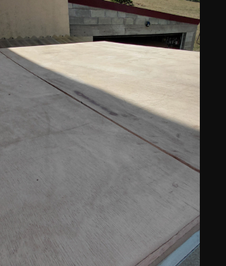

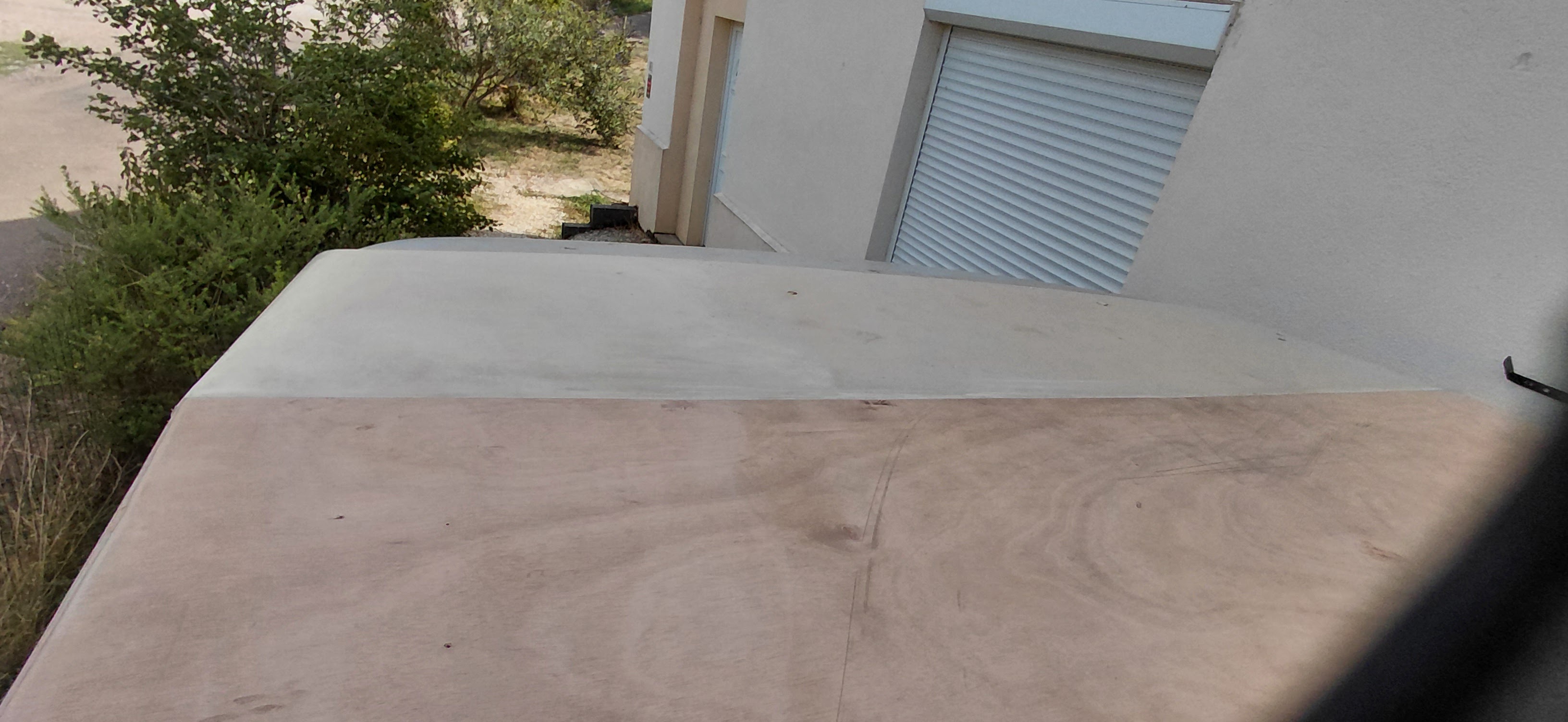

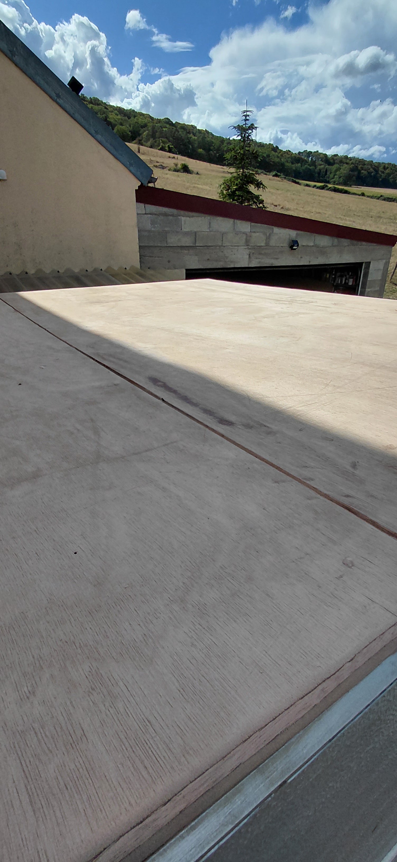

Je viens de jeter un œil au premier sujet que vous m'avez proposer de regarder qui est très similaire au miens. Je vois que de la résine polyester avec du mat de 300 peux très bien faire l'affaire. Je lis qu'il faut 2 couches de mat de 300 ok mais il faut les croisées? et si je comprend bien du mat de 100 pour la finition ferais l'affaire. je suis bien content j'ai appris plein de choses :D :D

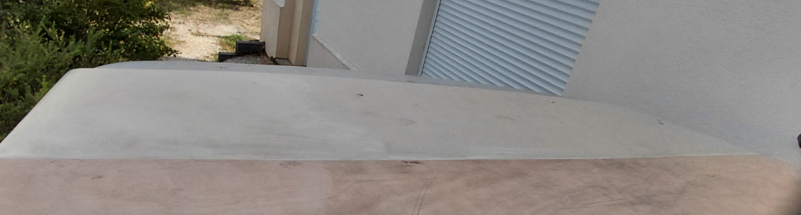

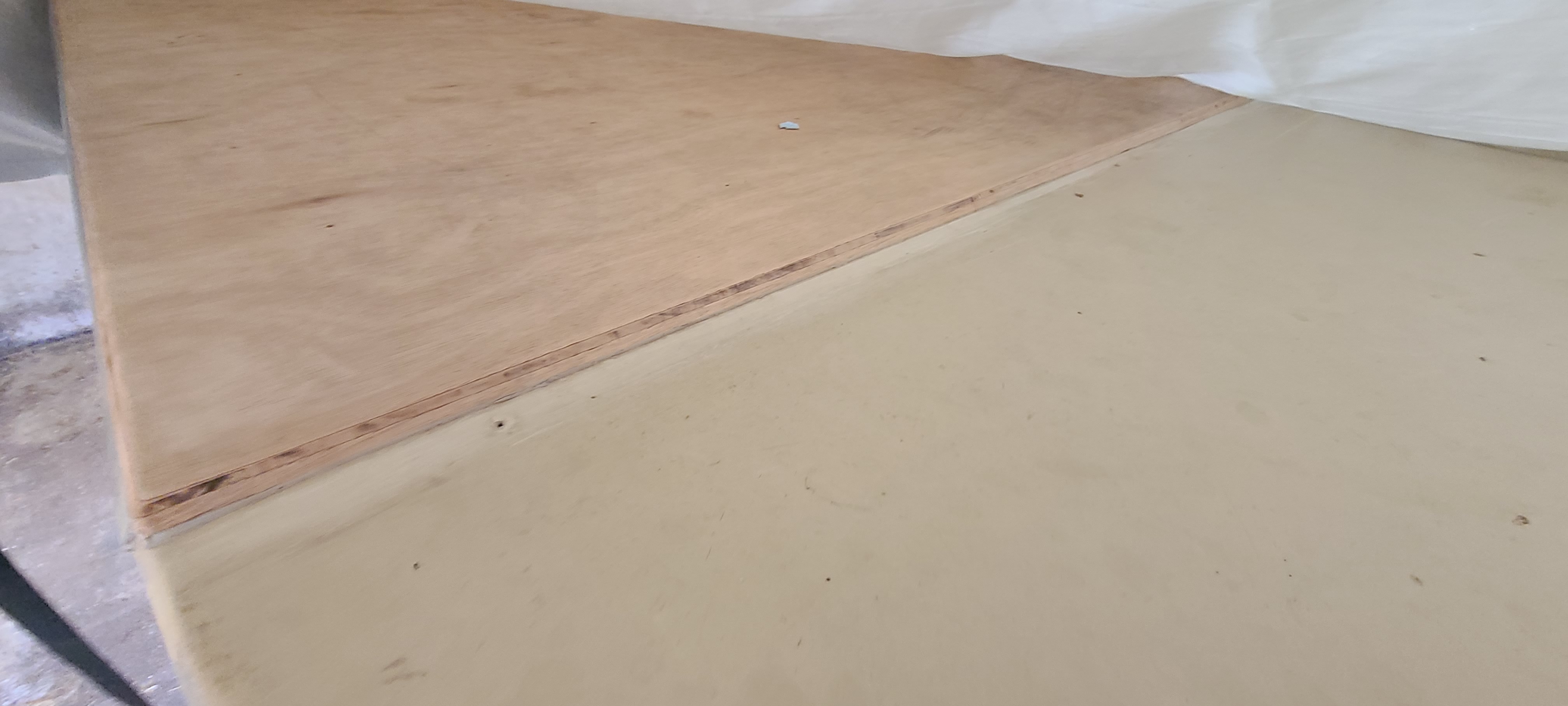

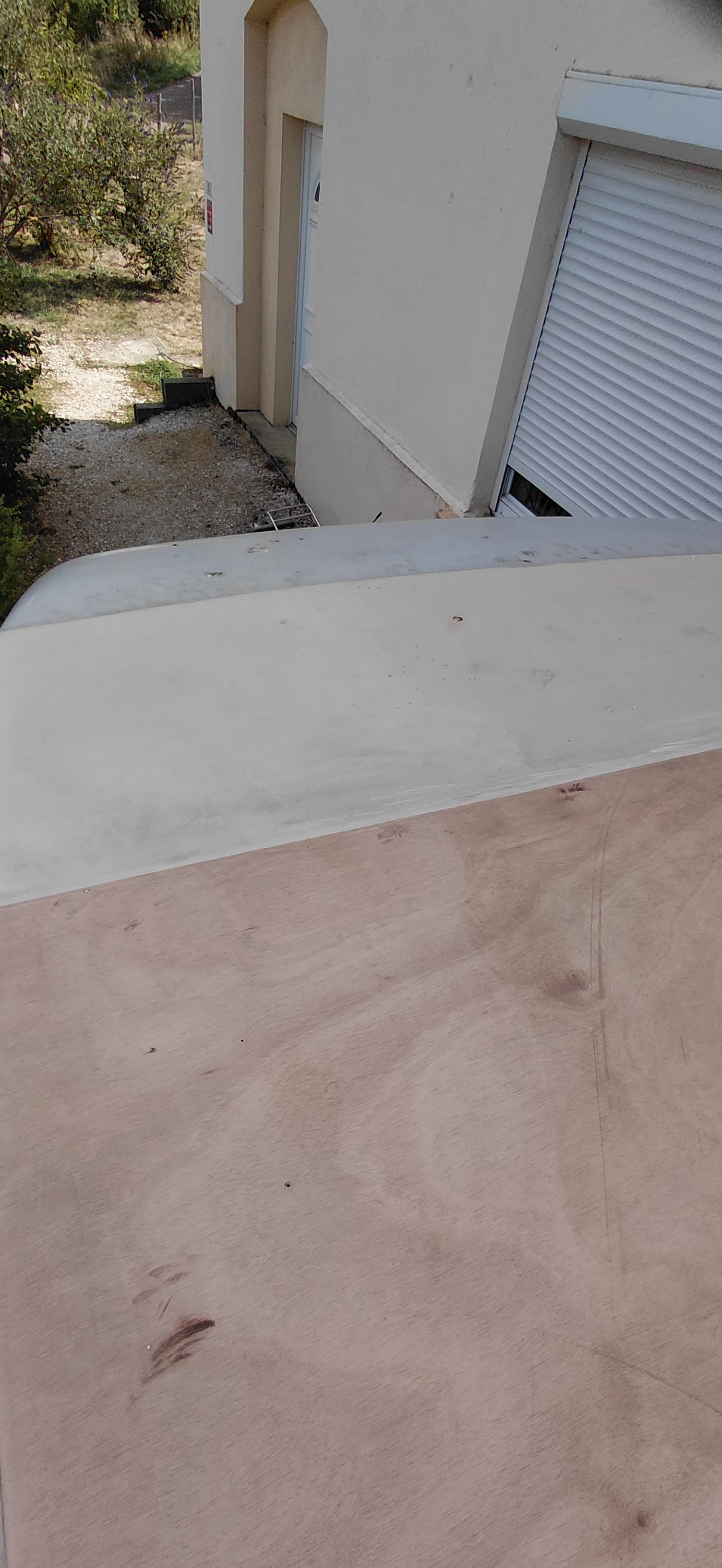

J’ai une question concernant la jonction entre mon nouveau toit en contreplaqué marine et ma capucine qui est en polyester.
L’objectif est de réaliser une continuité entre les deux afin d’avoir **une seule surface parfaitement raccordée et étanche**.
Pour vous expliquer la configuration : ma plaque de bois a été taillée en biseau au niveau de la jonction et vient **recouvrir la capucine en polyester d’environ 1 cm**. Cela permet d’éviter d’avoir une rupture ou un point bas à cet endroit et surtout de faire en sorte que l’eau qui s’écoule du toit puisse naturellement continuer sur la capucine, sans risque d’infiltration.
Ma question est donc la suivante : **est-ce que je peux stratifier directement du mat de verre sur l’ancien polyester de la capucine pour réaliser cette continuité avec la fibre qui recouvrira le toit en bois ?**
Bien entendu, je prévois de préparer correctement l’ancien polyester (ponçage, dégraissage, etc.) avant stratification.
Est-ce que cette solution vous paraît correcte, ou faut-il prévoir une autre méthode pour assurer une bonne liaison entre le bois et l’ancien polyester ?

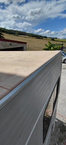

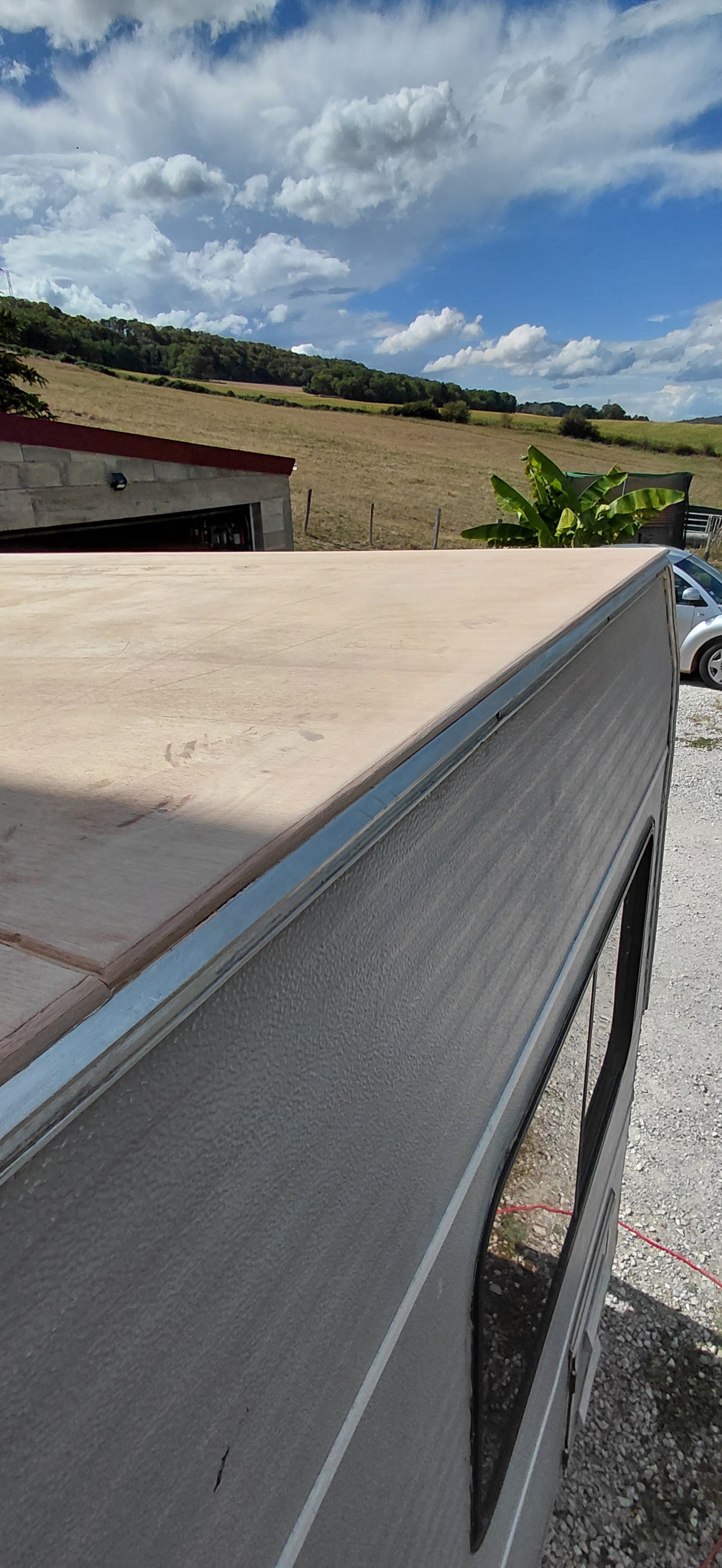

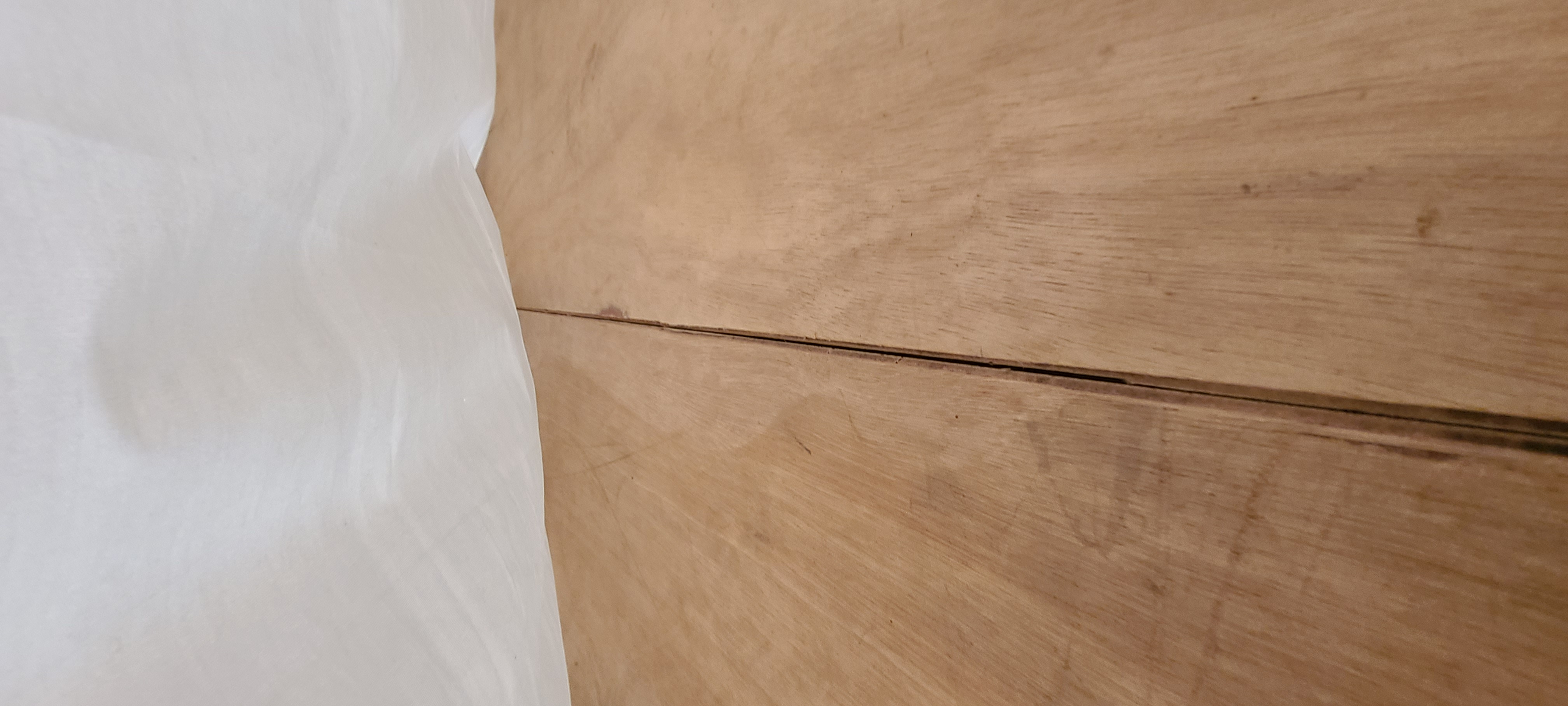

Concernant maintenant la jonction entre mes deux plaques de bois, quelle serait la meilleure solution pour réaliser le raccord ?
Là aussi, mon objectif est d’obtenir au final un toit qui ne fasse qu’une seule et même pièce, sans rupture au niveau de la jonction entre les deux plaques.
Quelle serait selon vous la meilleure méthode pour avoir un raccord solide, étanche et durable ?

francky21 a écrit : ↑ven. 28 août 2026 07:58 je suis bien content j'ai appris plein de choses
heureusement ! nous sommes professionnels spécialistes des résines thermo-durcissables à froid et leurs périphériques.
Vous pouvez aller sur notre Boutique voir tous les produits disponibles.
Sur notre site Résines et moulages, il y a un tas d'explications utiles sauf qu'à l'instant il est indisponible pour cause de piratage :roll:
Il est important qu'il n'y ait aucune bulle d'air dans votre stratifié.
Il faut donc que vous appliquiez un mastic dans la jonction avant la stratification.
francky21 a écrit : ↑ven. 28 août 2026 07:58 Bien entendu, je prévois de préparer correctement l’ancien polyester (ponçage, dégraissage, etc.) avant stratification.
C'est ça. Il faut revenir à du stratifié sain et propre sans traces de peinture ou de gel-coat.
francky21 a écrit : ↑ven. 28 août 2026 07:58 Concernant maintenant la jonction entre mes deux plaques de bois, quelle serait la meilleure solution pour réaliser le raccord ?
Pareil que pour la jonction à la capucine, masticage.
Ensuite il faut que l'ensemble du toit soit bien poncé propre et sec.
Appliquer un primaire d'accrochage avec résine polyester isophtalique catalysée et ajout de 10 % d'acétone pure, laisser polymériser.
Léger ponçage si des fibres de bois se sont relevées.
Stratification de deux mats 300 toujours avec résine polyester isophtalique catalysée en prenant bien soin de débuller à l'aide d'un débulleur.
Il n'y a pas lieu de croiser du mat, c'est un ensemble de fibres courtes en tous sens donc c'est déjà croisé pour faire simple.
Voilà pour un début de réponse avant les nouvelles questions.

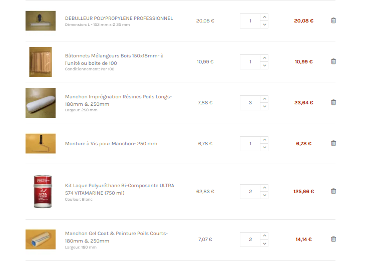

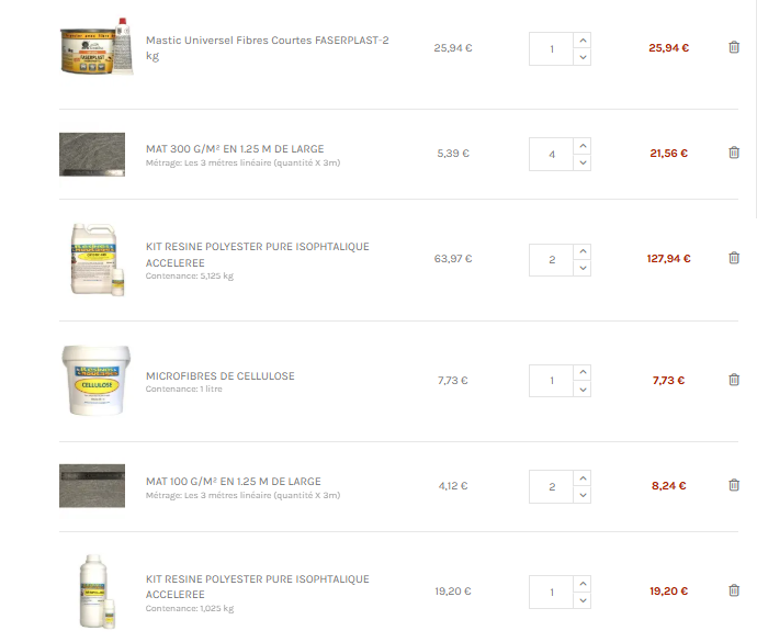

Je vais donc partir sur une résine polyester avec **2 couches de mat de verre en 300 g/m²**, puis, pour avoir une finition correcte, une dernière couche de **mat de 100 g/m²**, le tout recouvert d’une **peinture PU blanche**. 😉 j'ai vu aussi que pour avoir un bel état de surface de finition que l'on peux utiliser un Voile de Surface Verre 30 g/m² - Larg. 1m Bref, je ne sais pas… qu'en pensez vous?
La superficie à recouvrir est d’environ **6 m² (3 × 2 m)**, j’ai volontairement compté un petit peu plus large pour être tranquille.
J’ai commencé à préparer mon panier et je me rends compte que **l’acétone pure n’est disponible que pour les professionnels**. 😕
Y a-t-il un produit qui puisse la remplacer pour la dilution a 10% ?
Je ne sais pas si j’ai bien fait, mais j’ai également opté pour de la **fibre de coton** pour reboucher la rainure entre mes deux plaques de bois. Est-ce que c’est pertinent pour cette utilisation ? 😃
Pour la **jonction entre la capucine en polyester et ma plaque de bois**, je pensais utiliser un mastic. Par contre, je ne suis pas certain d’avoir choisi le bon. D’après la description du produit, il pourrait convenir, mais j’aimerais avoir votre avis. 🙂
Je n’ai pas pris de pinceaux car j’en ai déjà des tout neufs. 😁

francky21 a écrit : ↑ven. 28 août 2026 14:26 Je vais donc partir sur une résine polyester avec **2 couches de mat de verre en 300 g/m²**, puis, pour avoir une finition correcte, une dernière couche de **mat de 100 g/m²**, le tout recouvert d’une **peinture PU blanche**. 😉 j'ai vu aussi que pour avoir un bel état de surface de finition que l'on peux utiliser un Voile de Surface Verre 30 g/m² - Larg. 1m Bref, je ne sais pas… qu'en pensez vous?
OK pour les mats 300 et le 100 en dernier. Le voile de surface, c'est compliqué à utiliser, c'est fin comme un voile de mariée et se positionne peu facilement lorsqu'on n'est pas en atelier.
la finition du mat 100, ça sera des fibres croisées ; pour avoir une autre qualité de finition c'est soit tissu d'arrachage un peu délicat à poser et à débuller sur un toit ou bien un mastic polyester facile à poncer.
pour la peinture c'est tout bon
francky21 a écrit : ↑ven. 28 août 2026 14:26J’ai commencé à préparer mon panier et je me rends compte que **l’acétone pure n’est disponible que pour les professionnels**. 😕
Et zut, j'avais oublié ça… les règles pénibles… non il n'y a pas d'autre diluant possible quand il s'agit de fabriquer le primaire d'accrochage. Voyez dans une droguerie.
francky21 a écrit : ↑ven. 28 août 2026 14:26Je ne sais pas si j’ai bien fait, mais j’ai également opté pour de la **fibre de coton** pour reboucher la rainure entre mes deux plaques de bois. Est-ce que c’est pertinent pour cette utilisation ?
Oui c'est ce que je vous aurais proposé. Attention ça épaissit très vite la résine catalysée préalablement ; il faut procéder par petites pincées jusqu'à avoir la consistance voulue.
J'ai vu que vous aviez pris du mastic fibré ; vous pouvez l'utiliser pour les "grands" écarts et le mélange fibre cellulose-résine pour les plus peits.
Le mastic fibré est une vraie galère à poncer, il est collant donc attention à bien le lisser et, astuce, si vous pouvez trouver de la bâche plastique (genre bâche de serre) qui supporte la résine pour pouvez l'appliquer sur le mastic lissé et bien appuyer pour éviter ensuite un trop gros ponçage. Faites un essai préalable sur la bâche pour être sûr qu'elle tient le choc à la résine et qu'elle ne fond pas.
francky21 a écrit : ↑ven. 28 août 2026 14:26Pour la **jonction entre la capucine en polyester et ma plaque de bois**, je pensais utiliser un mastic. Par contre, je ne suis pas certain d’avoir choisi le bon. D’après la description du produit, il pourrait convenir, mais j’aimerais avoir votre avis. 🙂
Oui j'ai répondu plus haut.
francky21 a écrit : ↑ven. 28 août 2026 14:26Je n’ai pas pris de pinceaux car j’en ai déjà des tout neufs. 😁
Il faut qu'ils soient à manche non peint sinon l'effet du styrène va fondre la peinture du manche et vous allez retrouver des saletés dans votre pot à mélange.
N'hésitez pas à reposer des questions et je précise que nous ne validons que le choix des produits, pas les quantités au risque de nous tromper en plus ou en moins faute de voir le travail à réaliser.
Pour rappel, la quantité de résine à prendre se calcule facilement : poids total de verre appliqué X coefficient de 2,5 = poids total de résine à utiliser.
