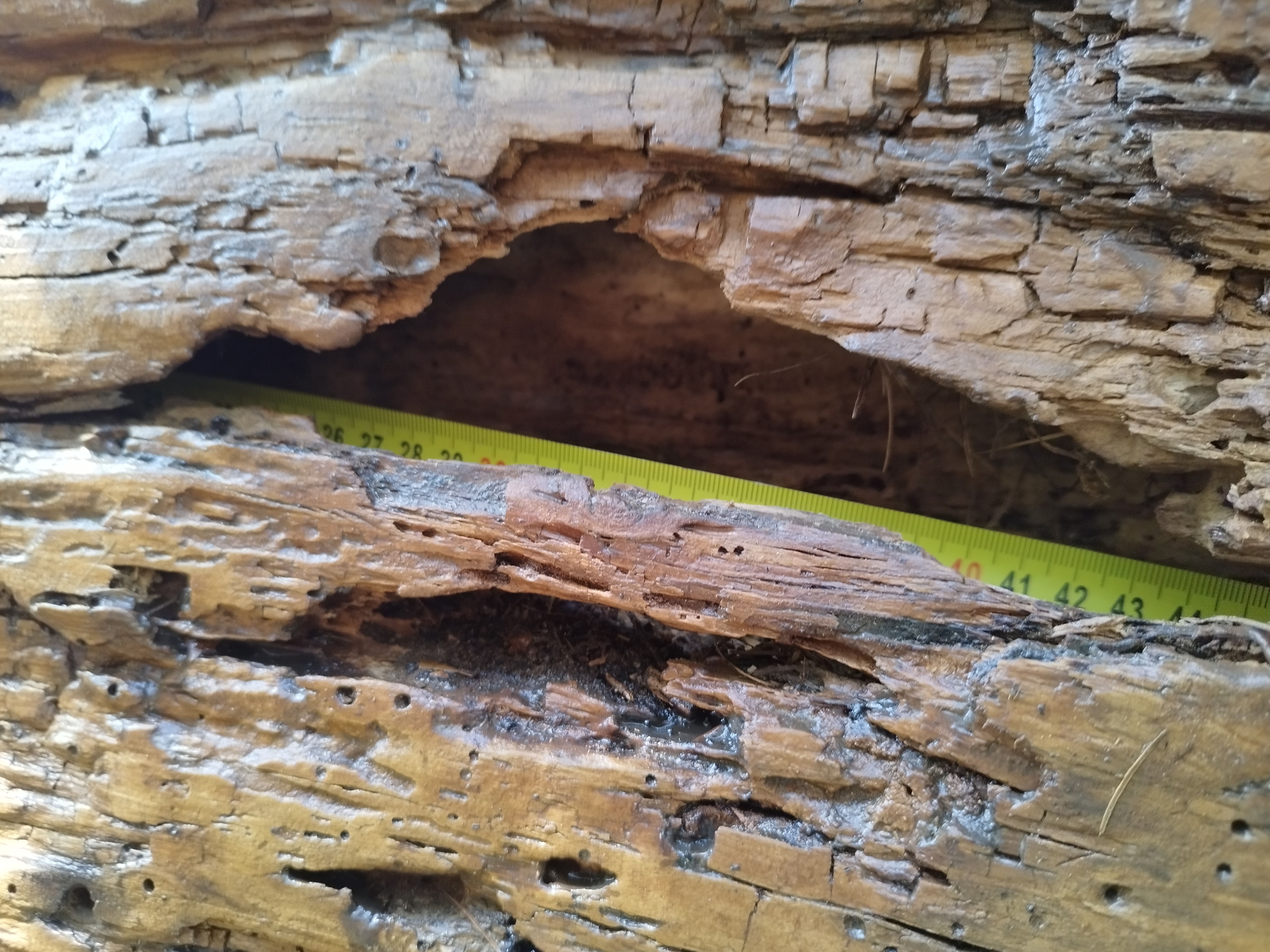

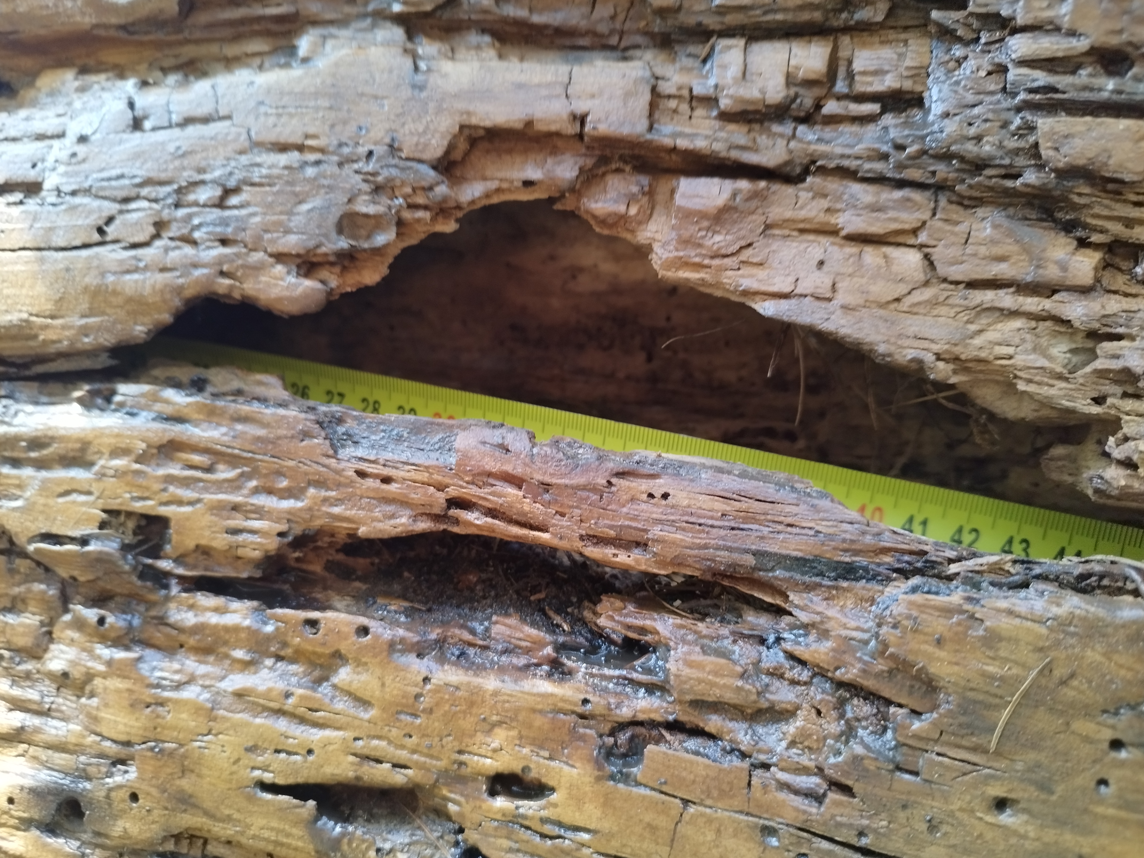

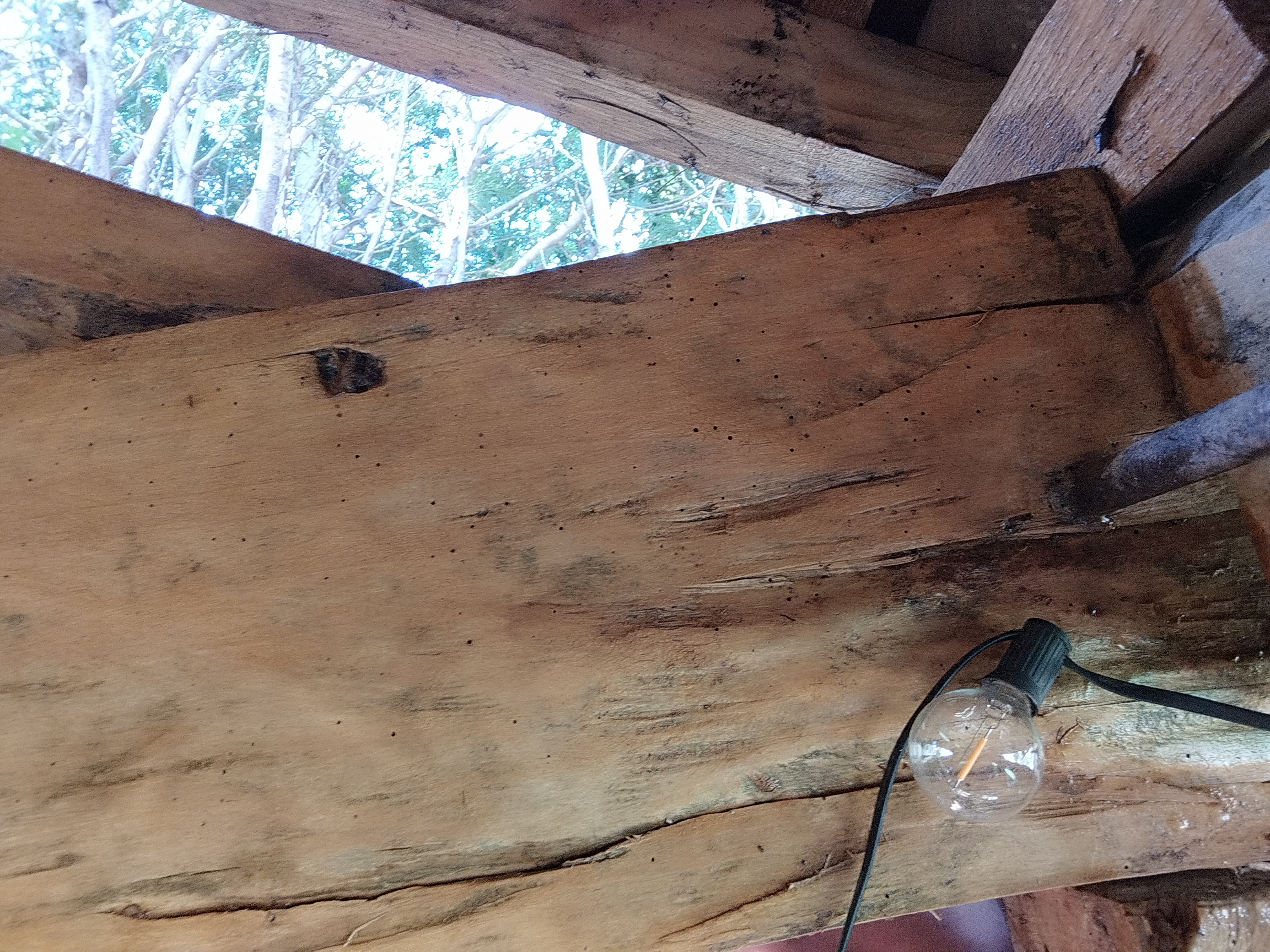

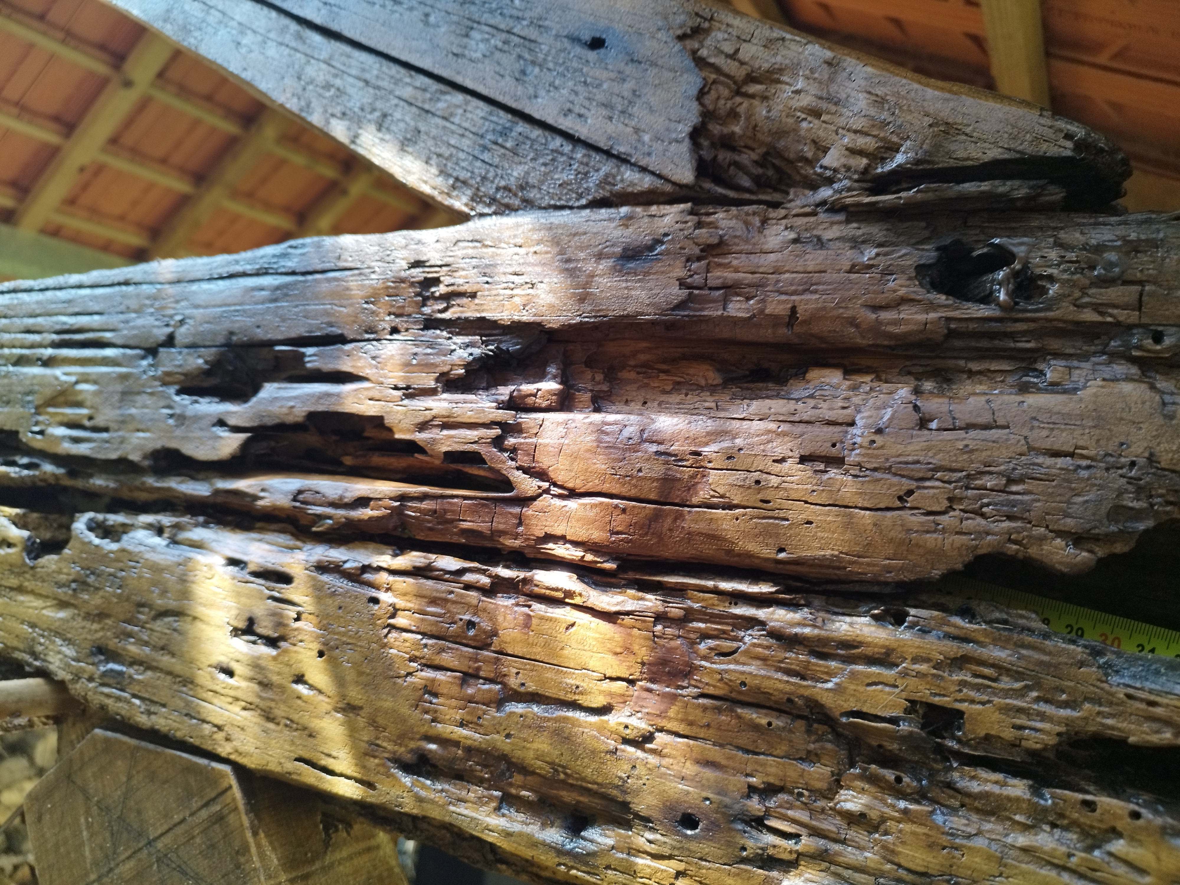

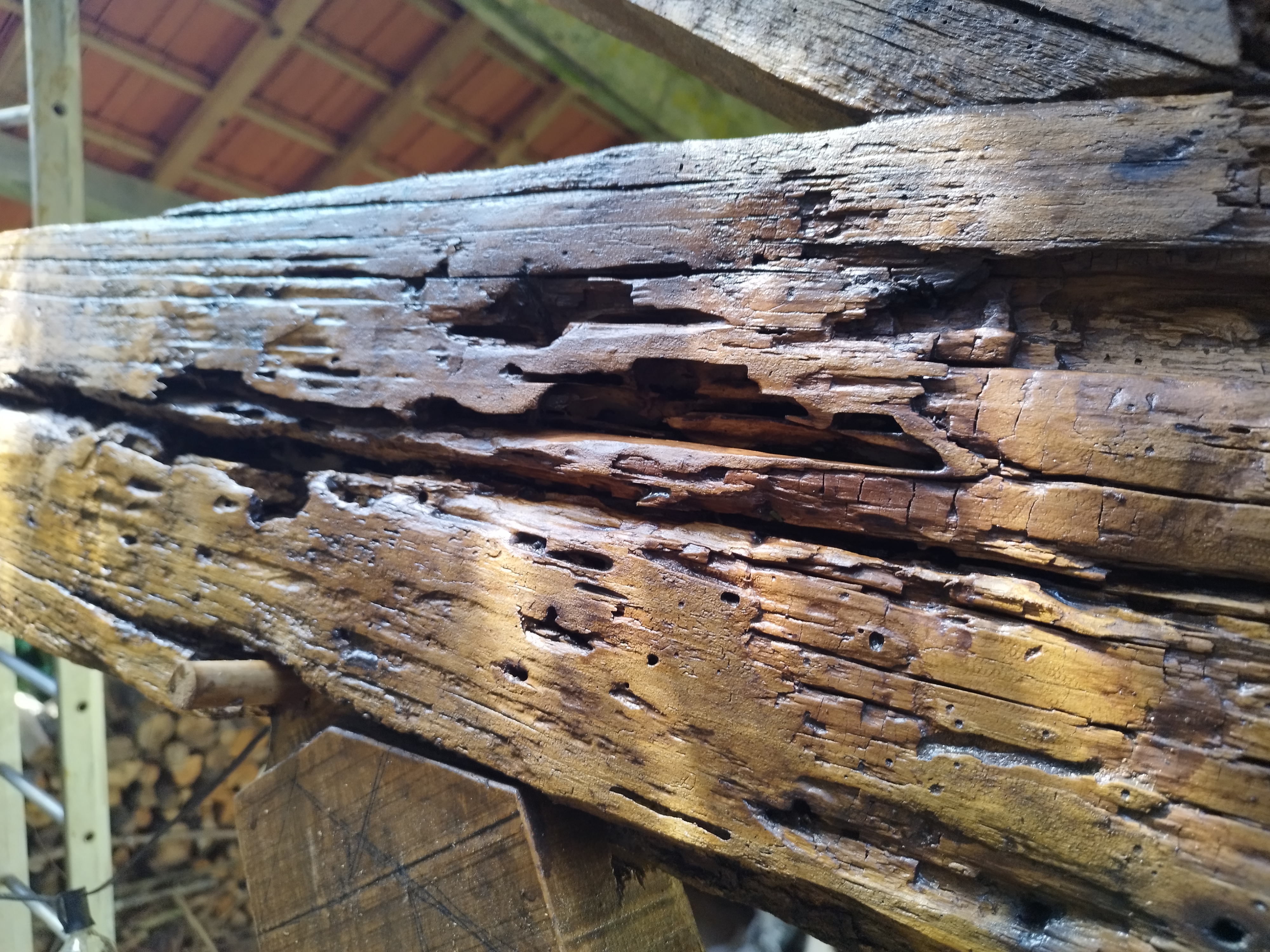

Vous l'auriez compris, j'ai un souci avec un poutre et j'aimerais bien la réparer. J'ai regardé plusieurs topics du forum et j'aimerais me lancer. Mais avant ça, j'aimerais avoir vos avis, conseil pour être sûr de ne pas faire de bétise.

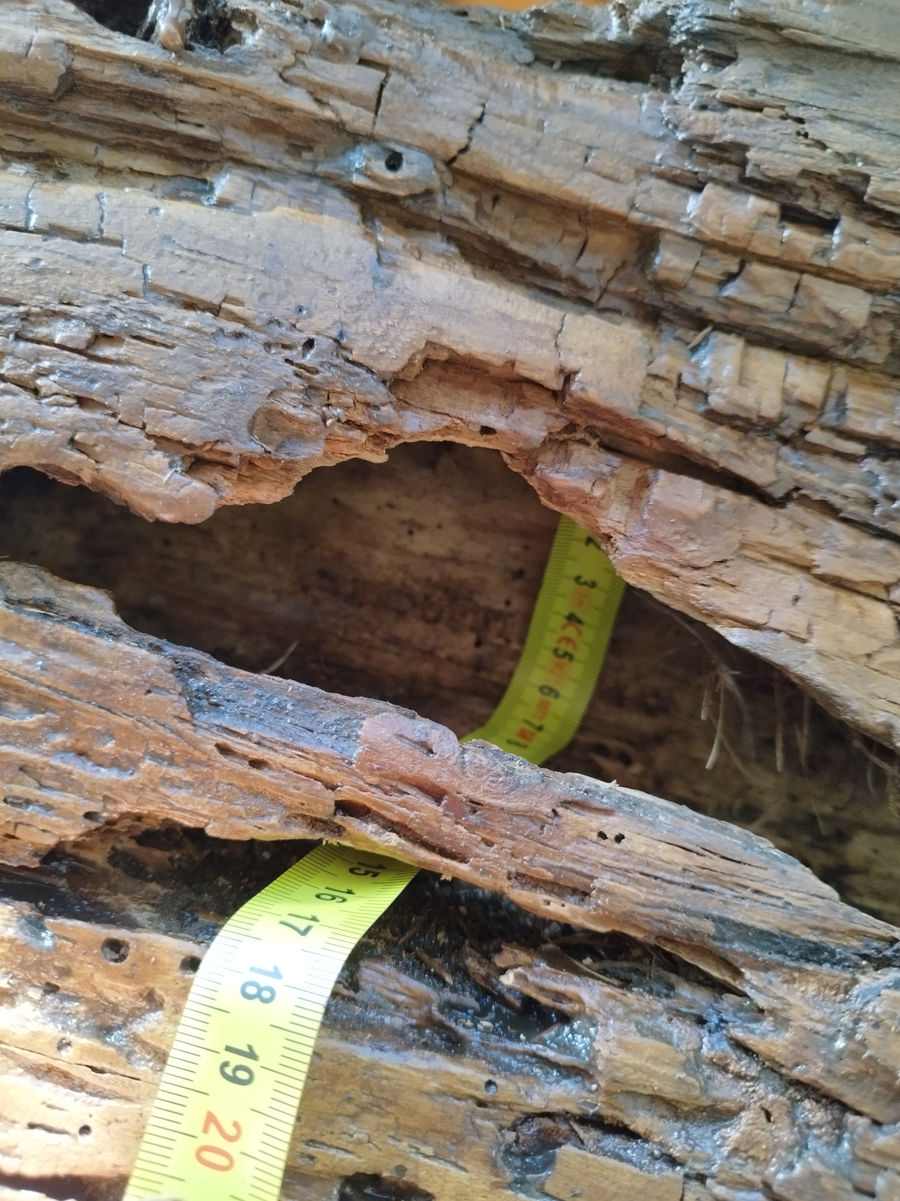

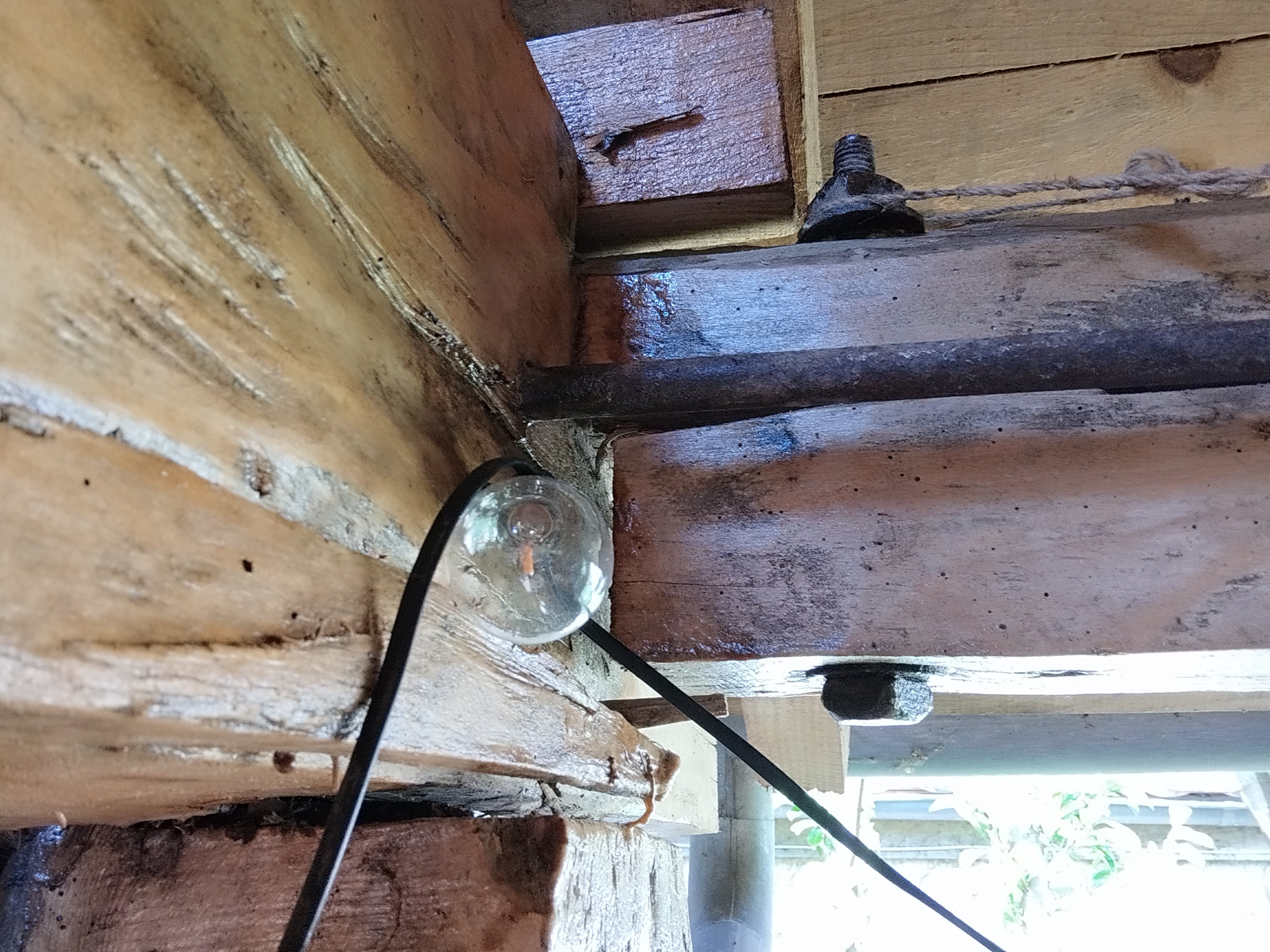

Il s'agit d'un poutre d'un ancien séchoir à tabac.

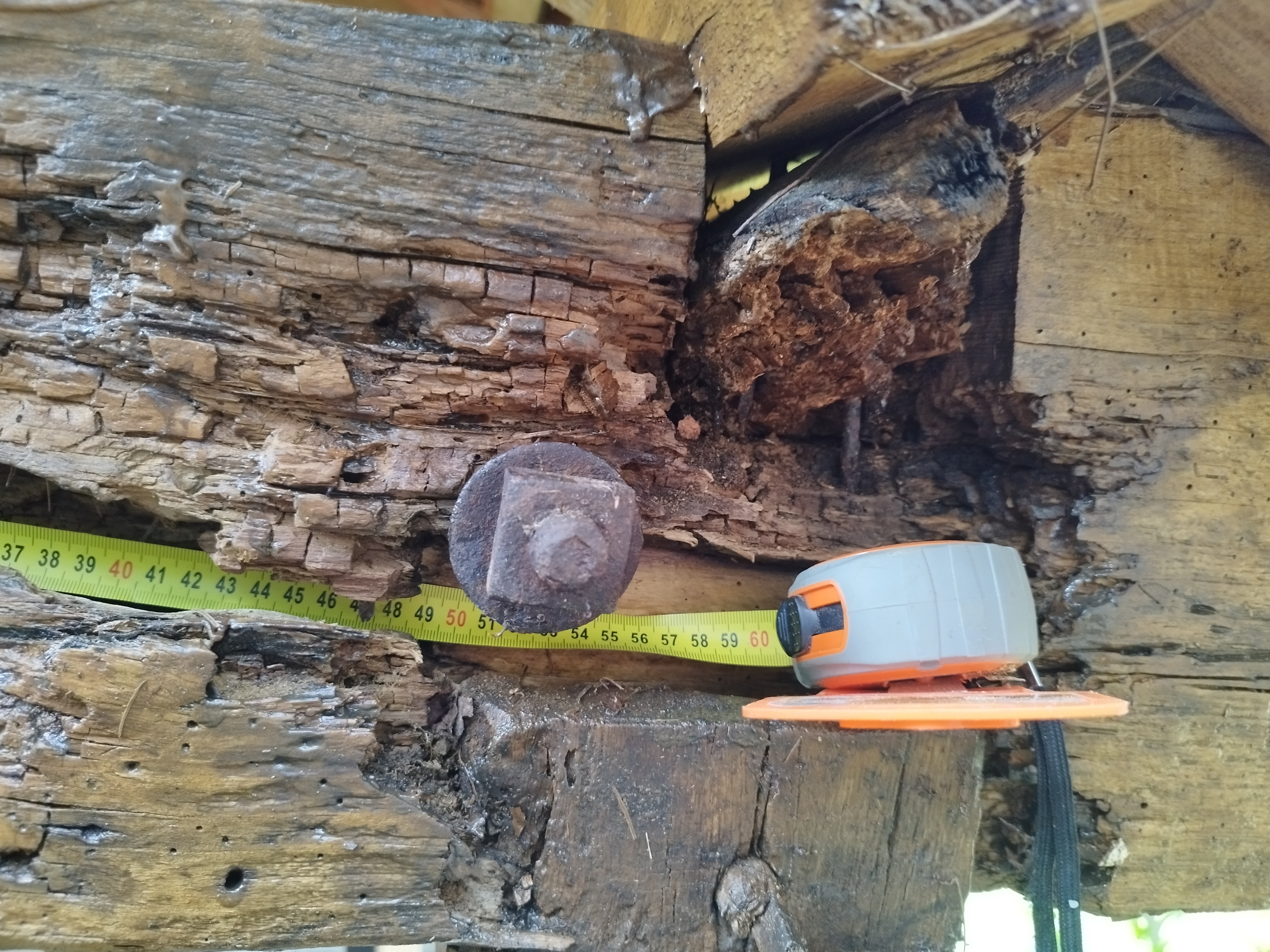

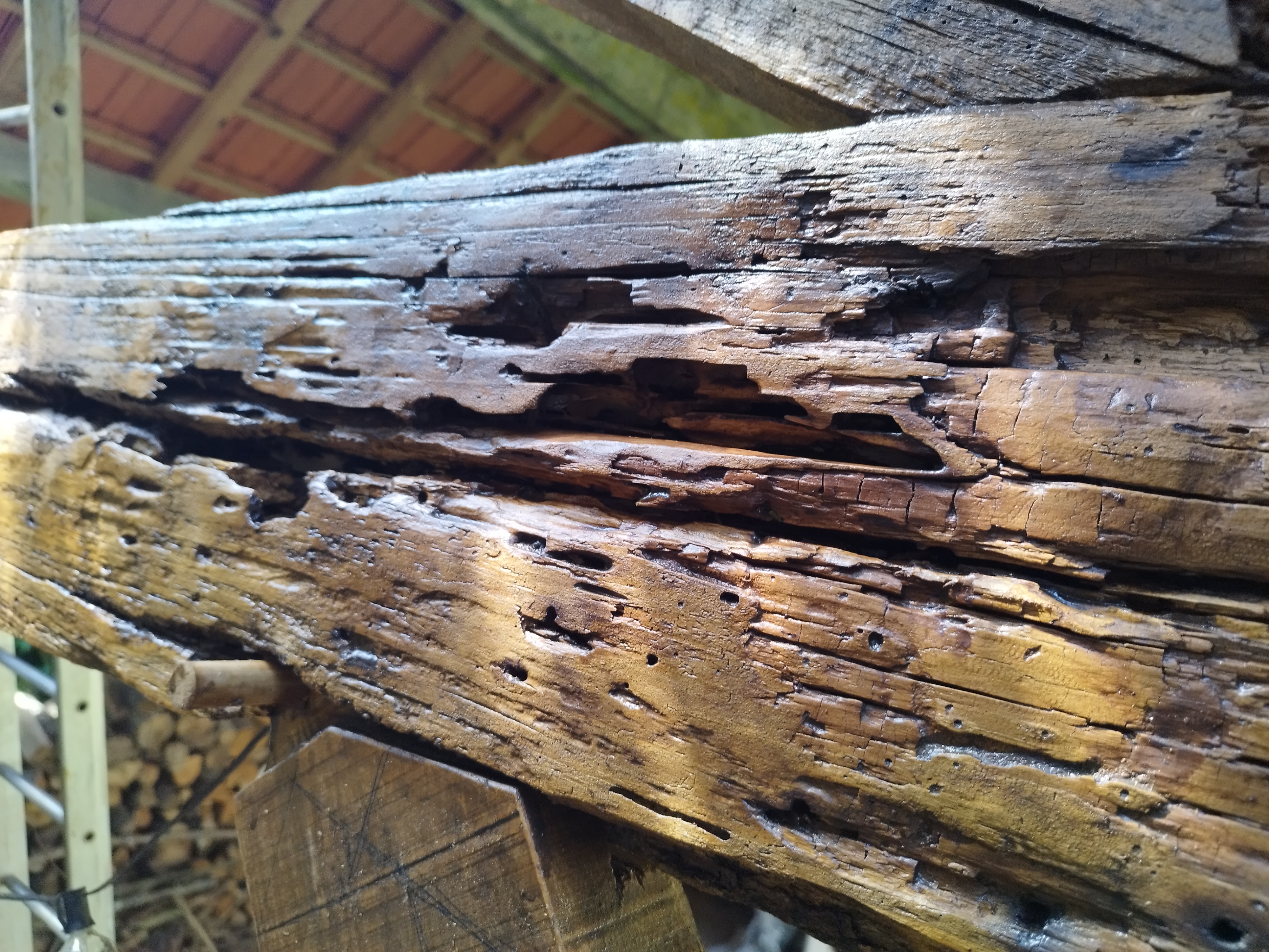

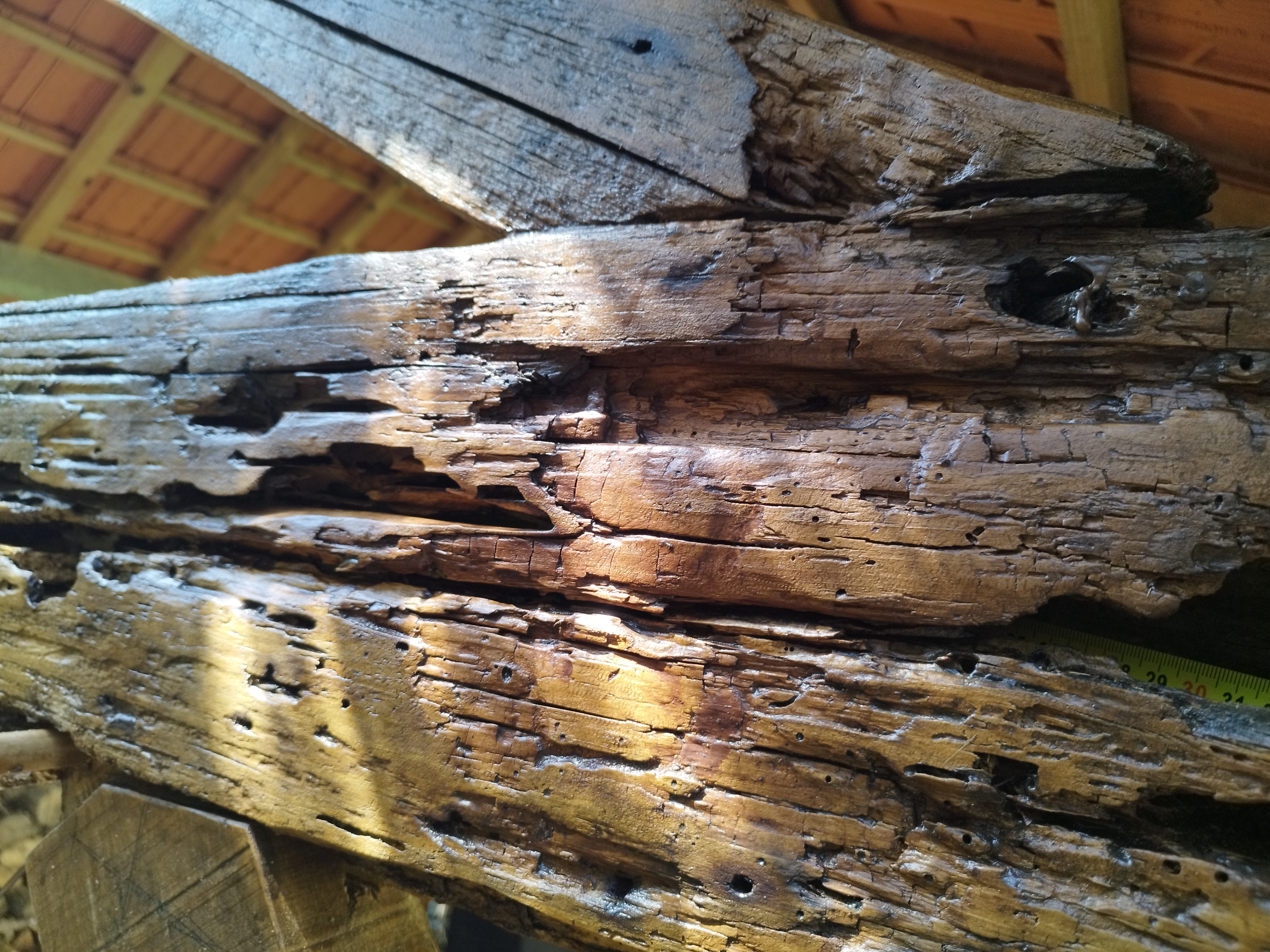

En enlevant les planches qui permettent de protéger la ferme de la pluie, j'ai eu la surprise de découvrir une galerie dans la poutre (environ 60cm) et une partie de l'autre poutre perpendiculaire totalement pourrie.

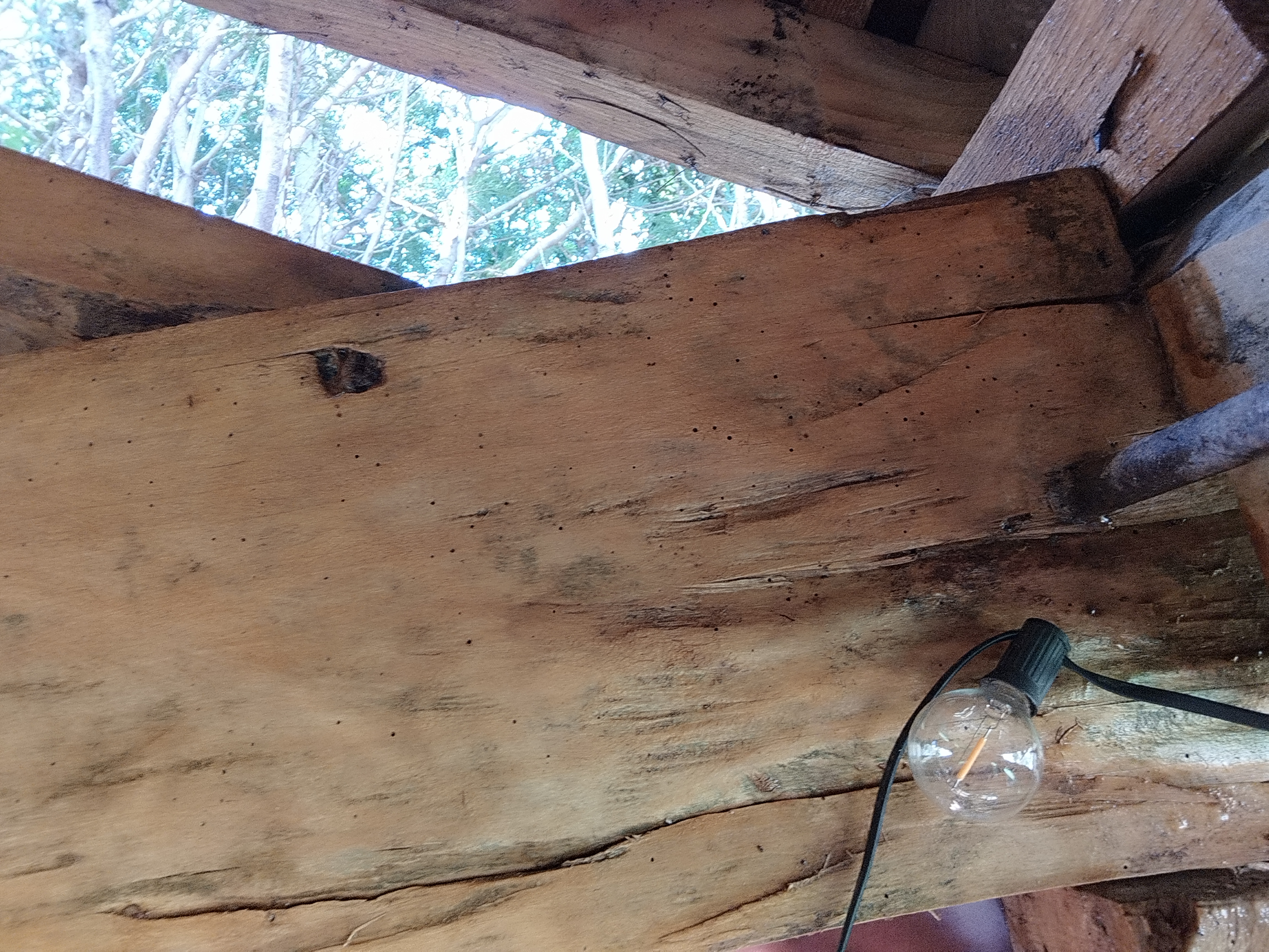

L'autre coté de la poutre est en bon état.
Je suspect un petit rongeur s'être fait son nid car j'ai retrouvé des feuilles, brindilles, ect...
J'ai poncé les parties trop molles, nettoyé la galerie (aspiration/Souffleur), appliqué un traitement anti xylophage. Sur la partie extérieur, j'ai appliqué une lasure pour protéger le bois de la pluie. Si besoin, je peux l'enlever.
Comme dans le cas de Barjonnet, je compte mettre une tige filetée ou du fer à béton pour apporter de la régidité et consommer un peu moins de produit. Je vais pouvoir le remplir par le haut. La forme de la galerie est cône, et la partie la plus grand est la pluce accessible. (Environ 8cm de diamètre).
L'aspect visuel m'importe peu car il ne sera pas visible (je vais remettre des planches neuves) mais si je peux faire quelques chose de jolie, ca serait chouette :D mais mon but est de rebouché la galerie et apporter de la régidité à la poutre.
Si je ne me trompe pas, il faut:
  • Appliquer Waterpox14 avec 30% d'eau, puis 10% puis pur. 500g devrait suffire ?
  • Le nettoyage à l'alcool à bruler.
Et c'est là où je doute :?
Est-ce que je me trompe ? Est-ce les bons produits ? Est-ce qu'il existe d'autres produits plus adaptés ? Est-ce réellement applicable ?
Pour le bout de la poutre perpendiculaire, après avoir fait les premières réparations, je pense ajouter un fer à beton puis faire un coffrage afin d'y couler la résine. Est-ce facile d'enlever le coffrage après que la résine soit coulée ? Des conseils sur les matériaux à utiliser pour enlever facilement le coffrage ?
Je suis désolé si je pose des questions alors qu'il existe les réponses dans le forum et j'espère avoir été assez clair sur ma problématique et la solution que je souhaite appliquer.
Bonne soirée

Les photos doivent être hébergées sur le forum à l'aide de l'onglet "fichiers joints" en bas à gauche de cet éditeur ; merci de reprendre votre post.
Il ne s'agit pas de consommer moins de produit dans la pose d'un fer à béton mais d'accentuer la rigidité de la réparation.
Pour la Waterpox, la dilution dépend de l'état du bois ; s'il est fort poreux, votre passage en trois fois est bon, sinon moins de dilution et en deux fois.
Au préalable il faut bien nettoyer le bois des produits que vous avez appliqués.
Le xylophène est un produit gras que vous ne pourrez pas ôter, la résine n'aura pas d'accrochage optimum.
Pour le chargement de la résine fillite et aérosyl seront plus pertinents que du carbonate de calcium.
Si vous devez utiliser un coffrage, il faudra lui appliquer des couches de démoulant sinon il restera forcément collé, voir ICI.
Relisez bien l'ensemble du post de Barjonet, tout y est expliqué en détail et vous pouvez revenir ici pour poser toutes les questions qui ne vous paraissent pas réglées.
