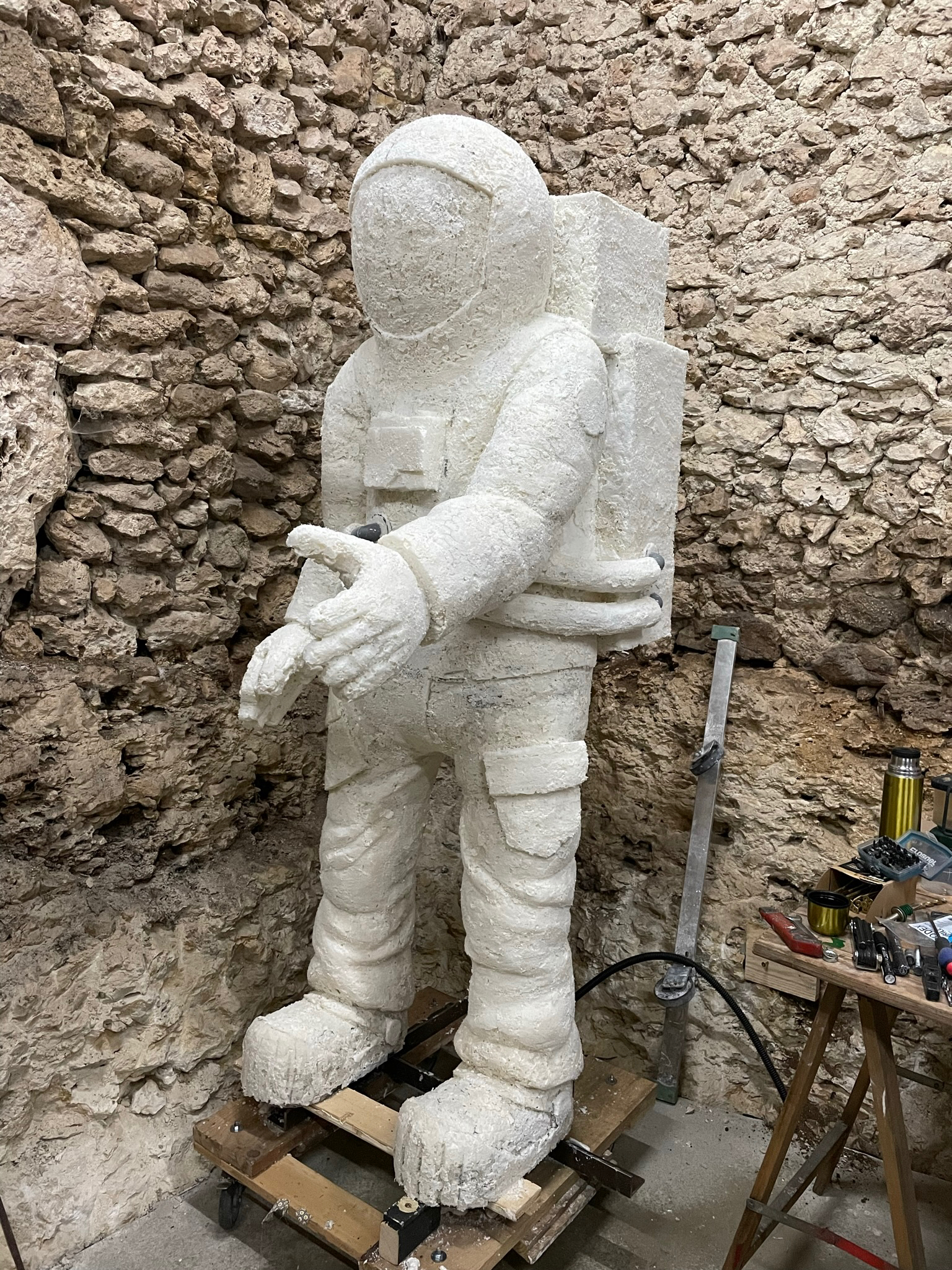

Je suis en train de réaliser 2 grosses sculptures d'environ 2m de haut, dont j'ai fait le volume en mousse PU sur une armature.
Je dois maintenant les rendre étanches et solides, et je comptais les stratifier avec de la résine epoxy.
Mais en faisant les premiers tests, je m'aperçois qu'il est difficile de stratifier des volumes un peu complexes (courbes et contre-courbes).
Quelle serait la solution, ou plutôt, quel serait le type de mat qu'il faudrait utiliser ? Y'a t'il des résines qui seraient suffisamment "solides" pour se passer du mat ? Ou des mats suffisamment "fluide" pour épouser au mieux les formes ?
Y'a t'il une technique particulière à mettre en œuvre pour ce type de problème ?

Je vous joins une photo d'une des sculptures que je dois recouvrir (comme ça vous me dites si c'est totalement délirant imaginer s'y prendre comme ça... ;) )

C'est ça ; votre sculpture est compliquée à stratifier donc il faudrait découper des carrés, rectangles ou autres formes en fonction des endroit à stratifier.

Sur votre sculpture, vous pouvez stratifier en un seul morceau la visière et en deux le dessus du casque il me semble d'après la photo.
Sur photo je peux me tromper mais que ce soit du tissu ou du mat, vous allez forcément amoindrir les détails, il faut en tenir compte et peut-être recreuser certains endroits.

Votre sculpture est assez compliquée à stratifier à certains endroits, par exemple les tuyaux. Si vous avez des grosses difficultés, vous pourriez travailler comme les fondeurs en découpant votre personnage aux endroits complexes puis en le reconstituant par collage. Cela demande des finitions extérieures ce principe.

j'en suis à cette étape là :
je stratifie avec du sergé silicone, petit bout par petit bout. Ça adhère bien, j'en suis à la première passe et ça va nécessiter pas mal de ponçage avant la deuxième passe. Le mat même très fin, ça ne marchait pas pour mes volumes.
Il va aussi falloir que je trouve comment donner un aspect plus lisse à la dernière couche, le sergé (même poncé) faisant une petite trame...
