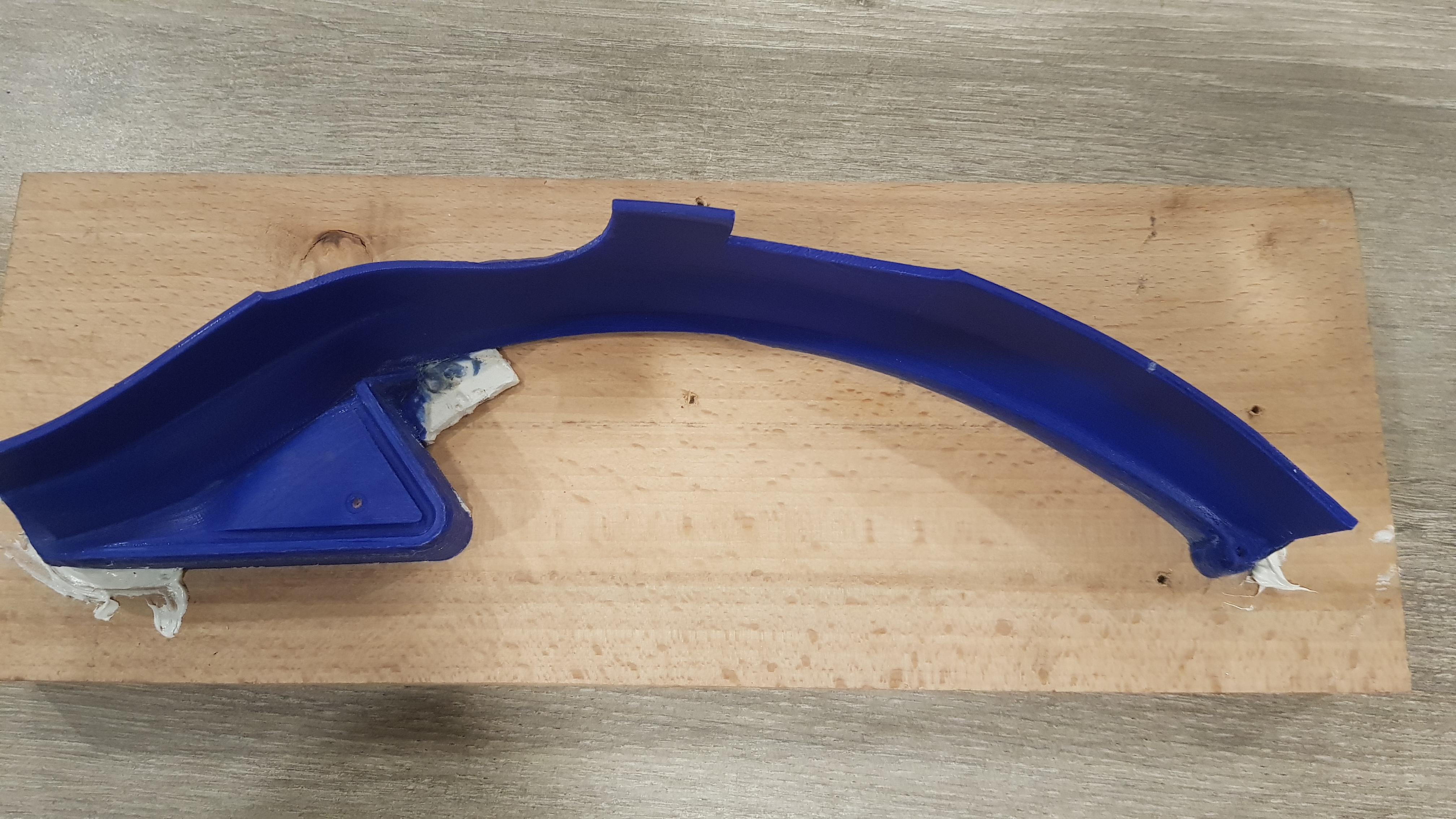

J'ai donc commencé par imprimer le moule en deux parties.
Ma première question est donc, faut il du gelcoat vu que je vais (essayer d') utiliser le moule comme une coque? La fibre vient dedans. Et j ai fabriqué aussi, pour pouvoir mettre sous vide, un tuyaux avec vanne. ( fonctionne et je suis étonné)

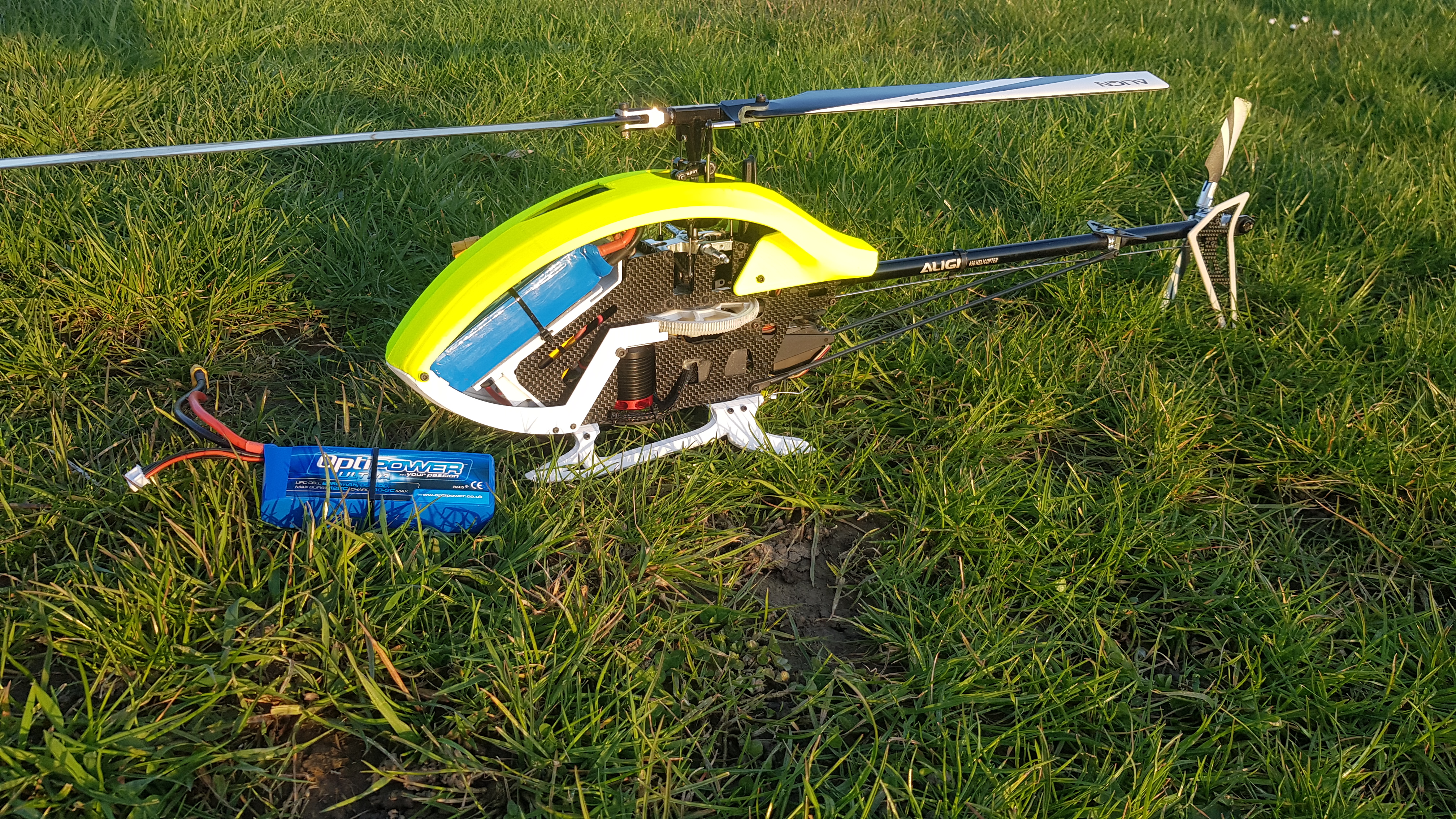

Voici ce que je veux faire en resine epoxy + fibre, donc, la partie fluo.

mGced a écrit : sam. 10 avr. 2021 17:31 Je ne sais pas trop ce qui s est encore passé dans ma tête mais j'ai commandé de la résine epoxy, de la fibre de verre, et une cire de demoulage pour fabriquer une mini carrosserie d helicoptere radio commandé.
Donnez-moi les références de ce que vous nous avez commandé sinon je ne peux pas répondre car nous avons plusieurs références pour chaque produit que vous citez.
mGced a écrit : sam. 10 avr. 2021 17:31Ma première question est donc, faut il du gelcoat vu que je vais (essayer d') utiliser le moule comme une coque? La fibre vient dedans. Et j ai fabriqué aussi, pour pouvoir mettre sous vide, un tuyaux avec vanne. ( fonctionne et je suis étonné)
Si vous utilisez de la résine époxy, pas besoin de gel-coat.
