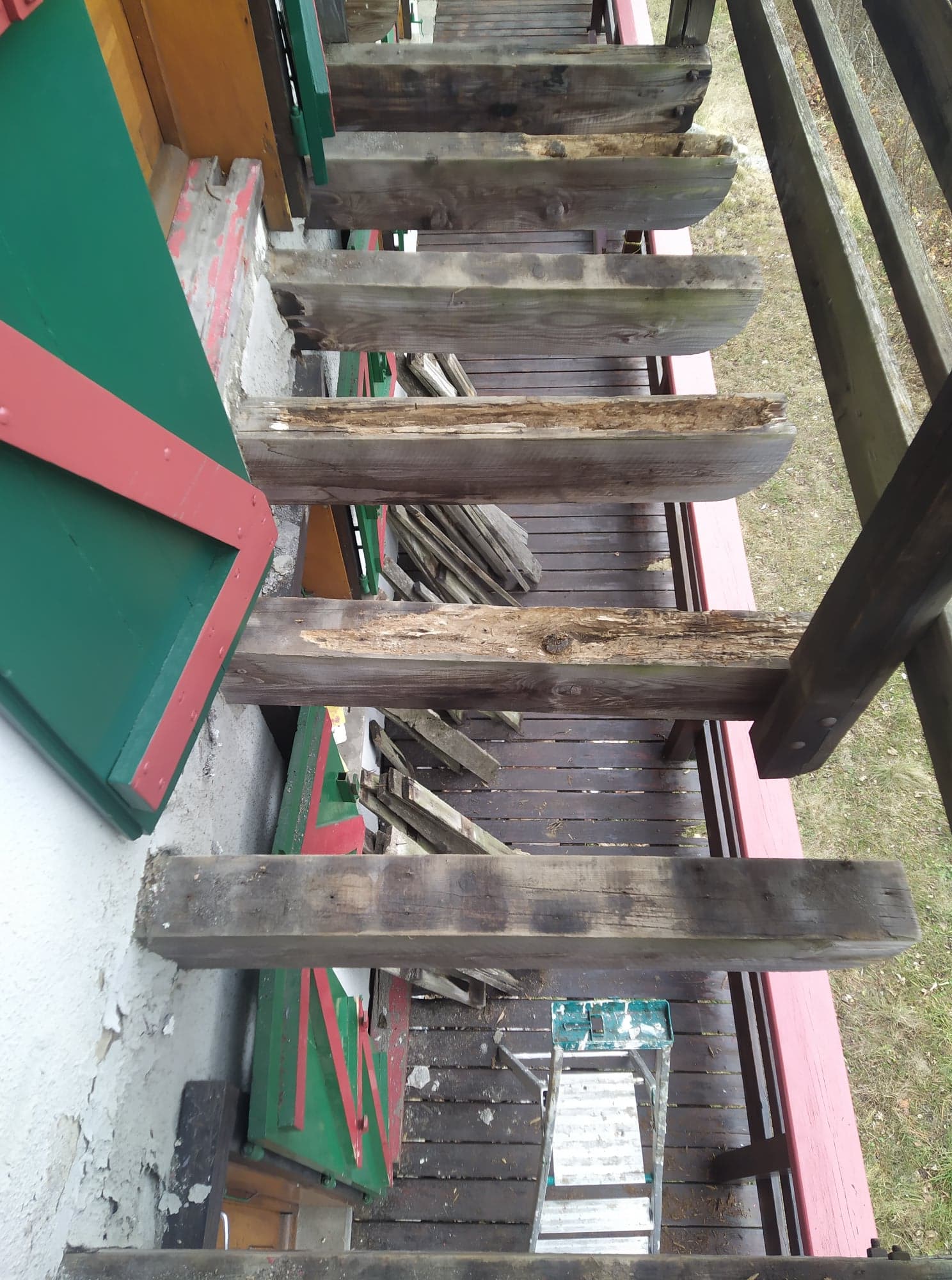

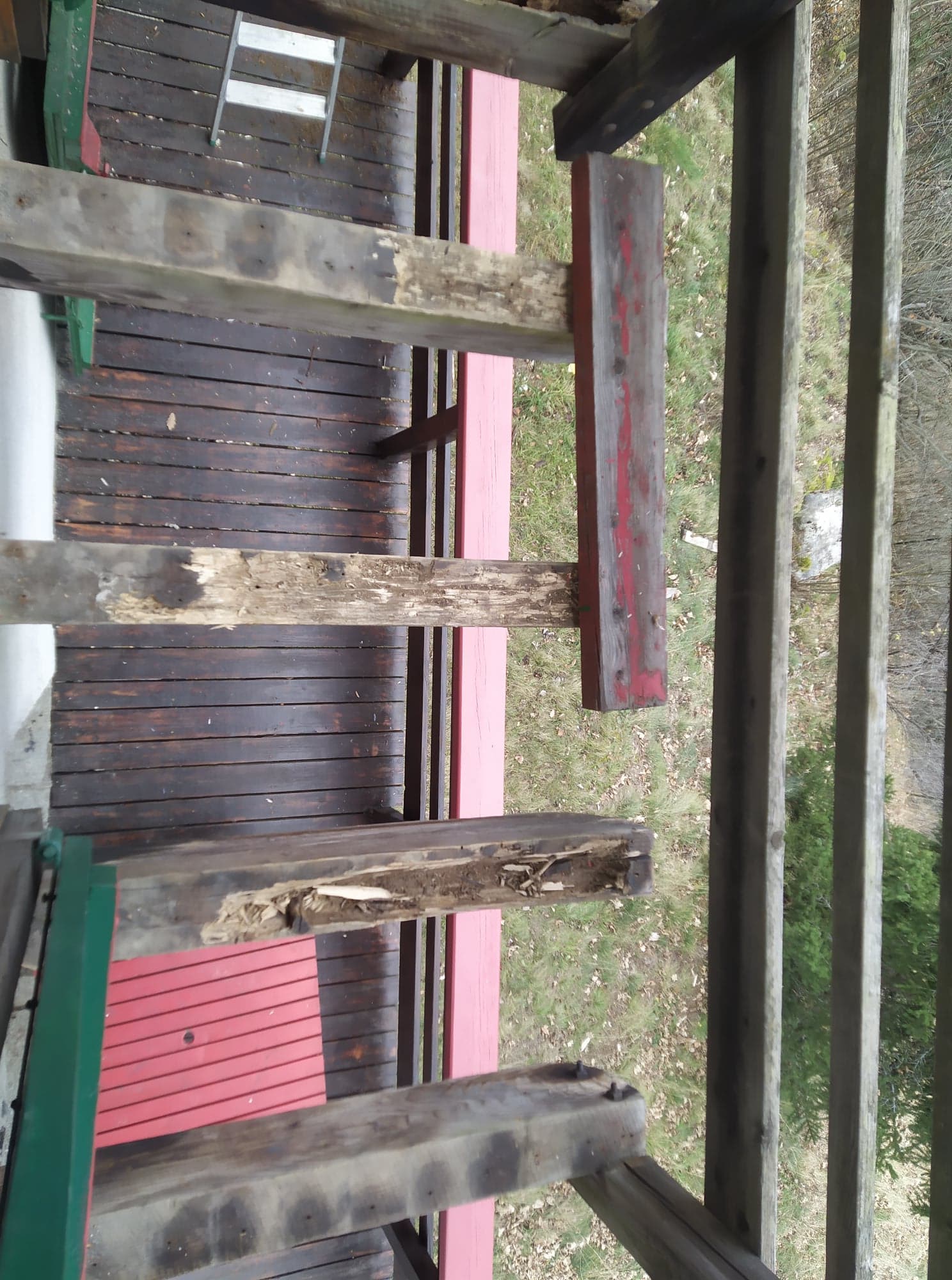

Je chercher à réparer des poutres en bois d'un solivage qui supporte les planches d'un balcon. Ces poutres ont été exposées depuis longtemps à la pluie et ont pourri. J'ai retiré le bois pourri et fragilisé, poncé et mis une couche de targobois pour protéger.
En photo, les poutres avant traitement.
Je cherche maintenant à combler les trous afin d'éviter que l'eau stagne en cas d'intempéries.

Oui c'est possible sauf que vos bois sont vraiment endommagés et qu'ils doivent supporter du poids puisque c'est un balcon.

Pierre Emmanuel a écrit : sam. 6 févr. 2021 21:42deux poutres ont des fragilités internes qui ne sont accessibles que par le devant des poutres.J'ai retiré ce qui était pourri Trou de 3-4cm de diamètre sur des longueurs de 15-20 cm.
Est-ce qu'il y a un moyen de combler ses trou tout en renforçant la poutre avec vos matériaux?
Dans ce cas et si c'est possible, vous pouvez tenter de bourrer du mastic époxy puis de glisser dans le trou une tige métallique d'un diamètre un peu inférieur au trou à combler.
Ces solutions seraient du sauvetage, pas une réparation dont on peut affirmer qu'elle tiendra très longtemps.
