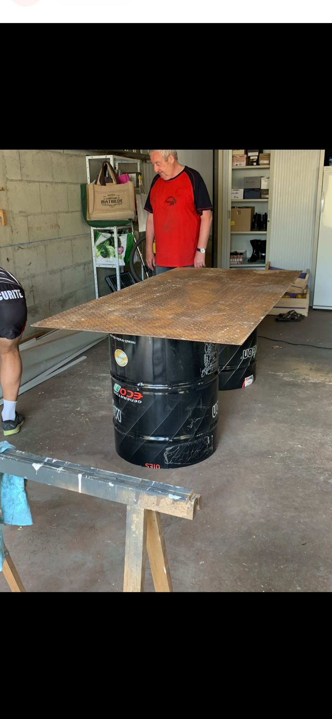

Je souhaite couler de la résine sur une tôle rouillée afin d'en garder son aspect et de l'utiliser pour une table de salle a manger.
Avez vous des conseils sur le produit à utiliser ?
je pense que seuls quelques millimètres suffisent (entre 2 et 4)
Merci d'avance pour votre savoir
PS: je vous joins une photo de la tôle
Cordialement
William

Il faut couler un minimum de 5 mm d'épaisseur d'une résine époxy transparente Inclupox, voir ICI ; attention la coulée sur métal est un risque, au moment de l'exothermie de la résine il peut y avoir surchauffe et craquellement du film de résine.
Une autre qualité d'époxy Realecopox voir ICI peut convenir à un glaçage jusqu'à 2 mm d'épaisseur, pas plus.
