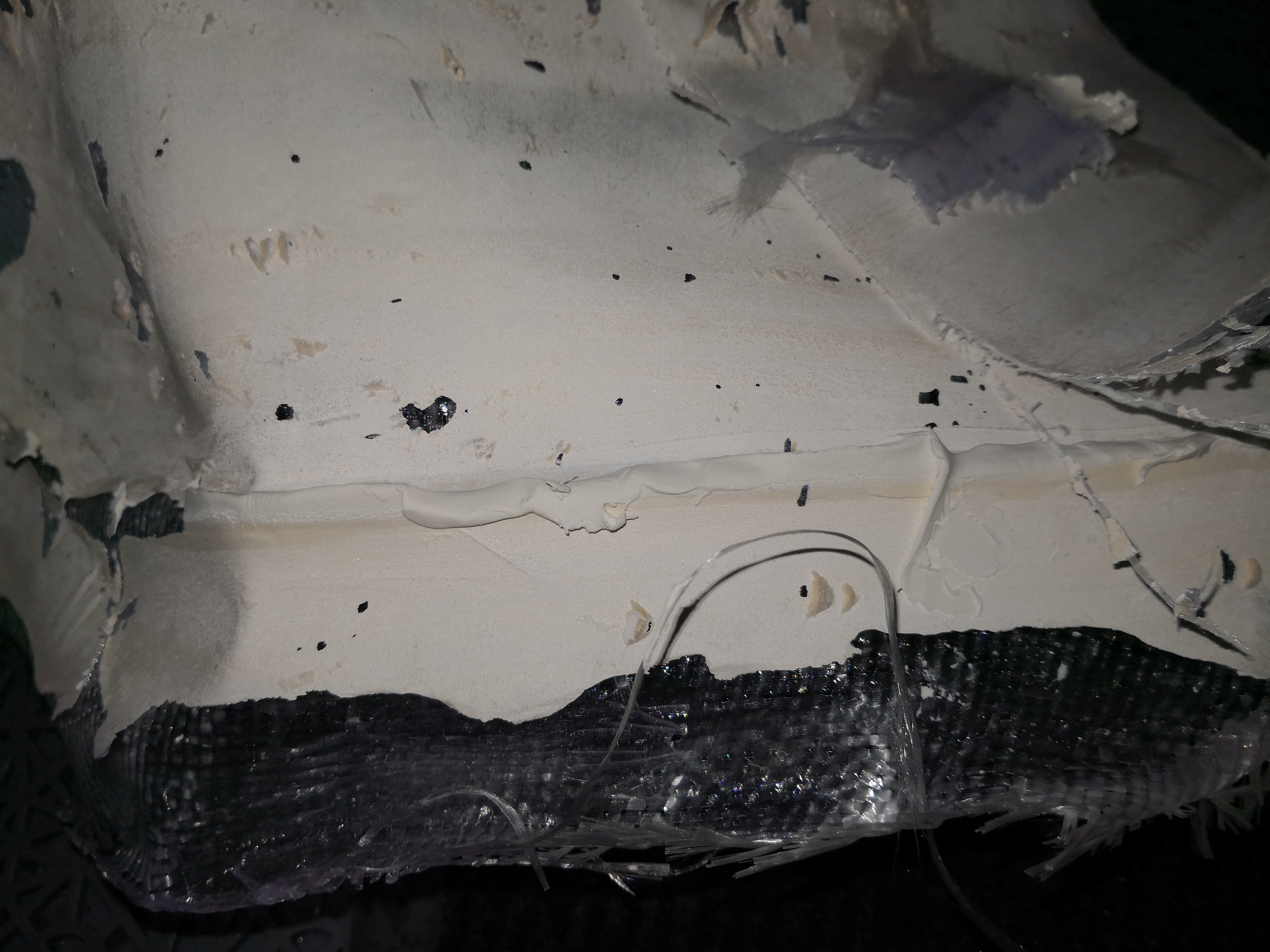

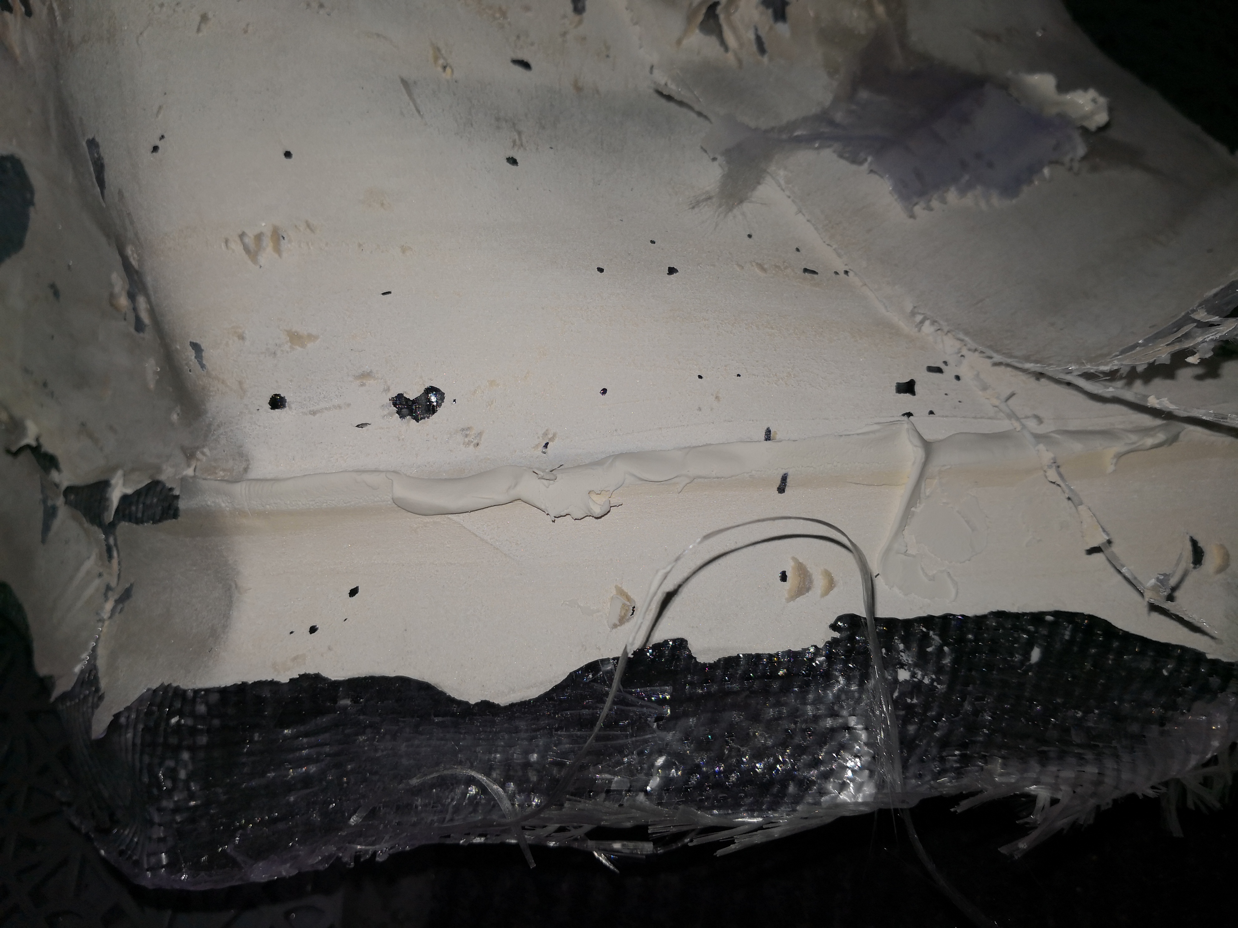

Pour la première fois hier je me suis lancé dans la stratification en résine époxy avec un tissu roving de 300gr, malheureusement celle-ci a échoué car je n'arrivais pas a faire coller les angles ainsi que les arrondis, pourtant la résine a été déposé correctement car après 24 heures celle-ci à bien durci.
J'aurais plusieurs questions à vous poser.
Première question :
j'ai recouvert le polystyrène extrudé d'un primaire spécial polystyrène pour le protéger, malheureusement comme la stratification avait échoué j'ai arraché le tissus du polystyrène et celui-ci s'est décoller grâce à la sous couche, pensez-vous que pour la prochaine stratification il ne faut pas que je recouvre le polystyrène de primaire pour une meilleur accroche de la resine sur le polystyrène ? (voir photo)

Pourquoi protéger le polystyrène ? est-ce un moule ou un maître-modèle ?
Les tissus ne se prêtent pas aux angles aigus ou droits.
Allez lire sur notre site Résines et moulages les généralités à connaitre pour faire du moulage et les différents tissus à utiliser en fonction du travail à réaliser ; dans votre cas, vous auriez dû nous demander avant d'acheter un sergé.
