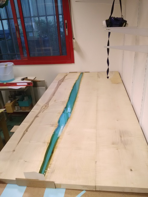

Je viens de finir de couler une table rivière en résine Epoxy Inclupox, le résultat est top et la résine a bien fait son boulot.
La résine est transparente avec une très légère teinte de bleu, maintenant je vais devoir passer au ponçage mais j'ai peur de perdre le coté transparent de la résine après ponçage/rabotage. Existe il un produit type pâte de lustrage ou polissage ou autre que je pourrais appliquer sur la résine pour avoir la meilleure finition et transparence possible? Vaut-il mieux appliquer une dernière couche de résine au pinceau plutôt?
