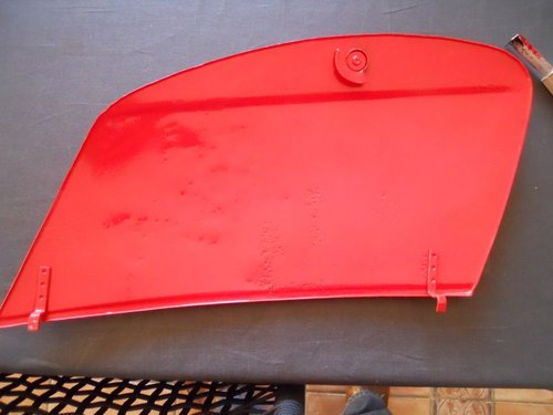

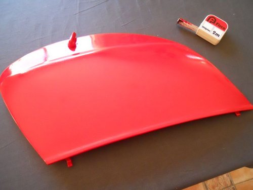

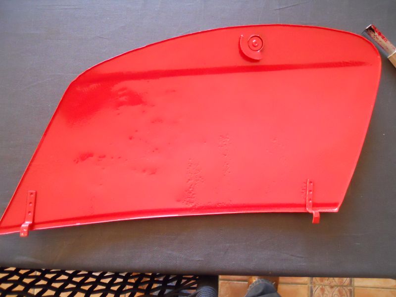

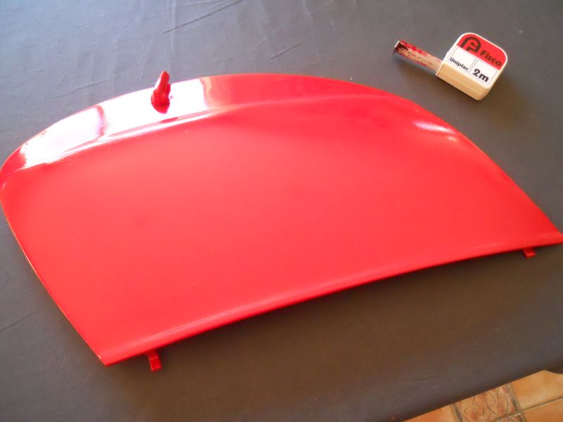

J'ai choisi de faire le moule en résine/mat de verre.la trappe de "course" ne sera pas en full carbone mais juste en deco,pour l'esthétique en somme...J'ai oublié de préciser que c'est pour un vespa de course(si si ça existe) :mrgreen: qui participe à un challenge européen sur piste réservé aux scooter à vitesse et en tôle exclusivement.Donc on tombe et on casse souvent du matériel d'où l'interêt..... 8-)
coté extérieur (je ferais sauter le rivetage et la serrure)
coté intérieur avec rebord tout autour:
