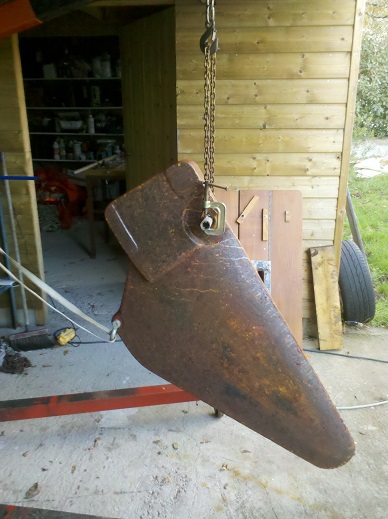

La derive est en fonte massive de 300 Kg avec un profil NACA , 100cm d'epaisseur qui vont en s'affinant jusqu'a 20mm a la pointe , dont aucun souci de deformation :mrgreen: , c'est pourquoi je porte mon choix sur un revetement dur .
En ce cas, ce n'est pas du tout une dérive :lol: sur les quilles des bateaux échouants, les chantiers appliquent habituellement un stratifié comme déjà indiqué quoique sur fonte en principe on ne fait rien puisqu'il n'y a rien de plus dur que ça.

Bon sang :o !!!! On m'aurait menti !!!! , :lol: Non bien sur .....je vous confirme que c'est bien une derive ( relevable ) que j'ai sur mon bateau comme vous pouvez le voir sur la photo jointe , et non une quille . A votre décharge le Kelt 707 est un des rares deriveur lesté a etre equipé d'une vrai derive massive profilée possedant de reelles qualité hydrodynamique ,et non une simple tole en acier ;) .
Quand au fait que la fonte soit tres dure , certe c'est un fait , mais si j'ai fait le choix de la proteger ce n'est pas par crainte de la voir fondre comme un sucre d'orge :lol: , mais de lui eviter de se pourrir de concretions et faciliter son nettoyage pour la garder "clean" et lui conserver ses qualités hydrodynamique .
Que pouvez vous me conseiller comme resine époxy ? en existe t il des diferente dureté ?
Ben… vous pouviez pas le dire plus tôt :lol: nom d'une pipe, je l'avais oublié le Kelt :oops: un bon p'tit voilier bien vaillant !
bzh56 a écrit : mais de lui eviter de se pourrir de concretions et faciliter son nettoyage pour la garder "clean" et lui conserver ses qualités hydrodynamique .
Ah d'accord ; il faudra néanmoins y filer un coup de sous-marine parce que l'époxy ne pourra pas refouler les salissures
bzh56 a écrit : Que pouvez vous me conseiller comme resine époxy ? en existe t il des diferente dureté ?
Différentes duretés non, pas dans la gamme des produits accessibles aux particuliers. La résine standard 580 devrait suffire, vous n'avez pas besoin de transparence et son temps de vie en pot est assez long pour vous permettre de faire du bon travail de débullage.
Selon ce que vous décidez comme méthode, je vous proposerai les tissus ou charges possibles.
A mon avis, ça serait tissus de silionne en deux couches croisées : le plus fin si vous avez peu de marge dans le puits, le plus simple à appliquer et le moins onéreux.
L'inconvénient majeur c'est qu'il faut que toute la dérive soit bien "emballée" par le tissu et ça je ne sais pas si vous allez pouvoir le faire notamment au niveau des attaches. Avec un mastic ça sera pareil. La moindre infiltration d'eau provoquera à terme l'oxydation du métal et le décollement progressif de quelque matériau appliqué que ce soit.
Il faut être très soigneux sur la préparation de la dérive et sur la préparation des mélanges des deux parts A et B de résine, l'époxy ne supporte pas les approximations de dosage. Il faut travailler dans un endroit sec entre 18° et 20° et laisser polymériser 15 jours avant la remise à l'eau. Hélas pas moyen de faire ça entre deux marées.
Pour la préparation de la dérive, c'est grattage-nettoyage-ponçage-séchage parfaits puis juste avant d'attaquer le boulot un généreux passage de chiffon non pelucheux avec de l'alcool à brûler pour bien éliminer toute oxydation et poussières.

isatis a écrit :A mon avis, ça serait tissus de silionne en deux couches croisées : le plus fin si vous avez peu de marge dans le puits, le plus simple à appliquer et le moins onéreux.
L’épaisseur de strat n'est pas un problème il y a au minimum 10mm environ de chaque coté de la derive . pour l'epoxy , tres bien , vas pour la 580 !
J'aimerai quand meme mettre sur le bord d'attaque un aramide car c'est la partie qui est réellement agresser par les frottement , un sergé comme vous me conseillez me conviendrai mais je vois que vous n'en proposez pas dans votre boutique.
isatis a écrit :L'inconvénient majeur c'est qu'il faut que toute la dérive soit bien "emballée" par le tissu et ça je ne sais pas si vous allez pouvoir le faire notamment au niveau des attaches. Avec un mastic ça sera pareil. La moindre infiltration d'eau provoquera à terme l'oxydation du métal et le décollement progressif de quelque matériau appliqué que ce soit.
Oui je suis conscient des limites et effectivement le point de fixation du câble de treuillage reste le point faible et qu'inevitablement de l'oxydation apparaitra , mais je l'ai modifié de façon a ce qu'il soit moins matraqué en installant une chape.
L'experience (notament sur les quille) montre que de toute façon une strat epoxy reste la solution la plus durable .
Je vais de toute façon recouvrir l'ensemble d'un enduite chargé en poudre de marbre.
Pour ce qui est du boulot , je ne l'entamerai qu'au Printemps , là il fait trop frois et humide effectivement .
Ah zut, oui je me suis mélangée avec les carbone… faudrait pas répondre pendant les fêtes :lol:
Du satin 170gr/m2, ça devrait passer ; vous essayez "à sec" pour voir si ça épouse bien, sinon vous faites en deux parties puis une bande toute fine sur la couture le long du bord d'attaque.
bzh56 a écrit : Pour ce qui est du boulot , je ne l'entamerai qu'au Printemps , là il fait trop frois et humide effectivement .
En ce cas, il ne faut pas commander la résine maintenant, ce sont des produits stables en pot quand ils sont bien stockés mais il est conseillé de les utiliser rapidement.
