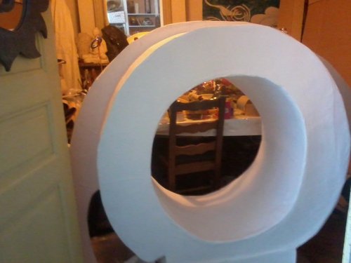

je suis en train de réaliser une sculpture en carton que j'ai recouvert de papier kraft et de sous couche pour plaque de plâtre cartonnée pouvant servir de base a une finition acrylique ou glycérophtalique . J'aimerais que cette sculpture soit exposée aussi bien a l'intérieur qu'a extérieur je ne sais pas vraiment quelle résine utiliser pour que cette sculpture souple puisse etre a l'extérieur et résister aux intempéries je cherche des conseils :roll:

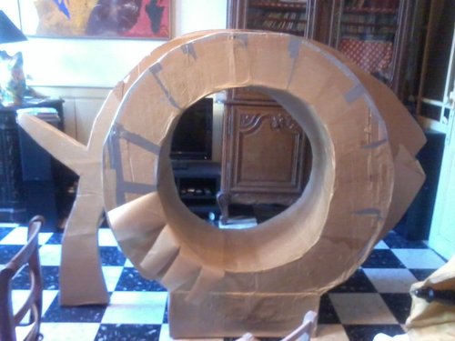

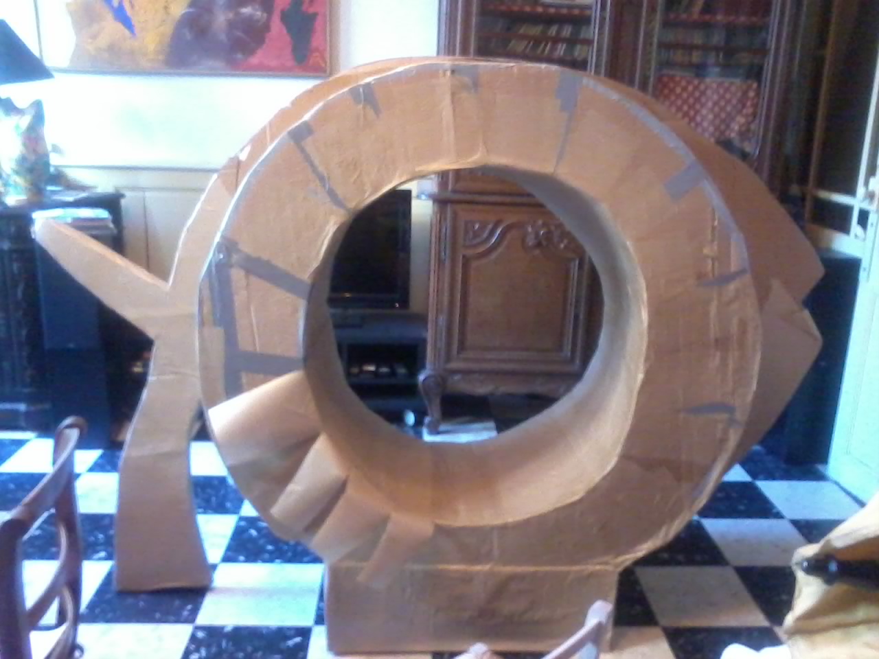

un peu plus de 2 m sur 1,47 de haut
Je me demande si dans les résines époxy christale la résinne laque époxy ne pouvait pas faire l'affaire ?
poissonne en cour de kraftage que j'ai ensuite enduite de sous couche pour plaques de platre cartonée permettant une peinture acrilyque ouglycérophtalique
sur cette structure je pense coller différents éléments
