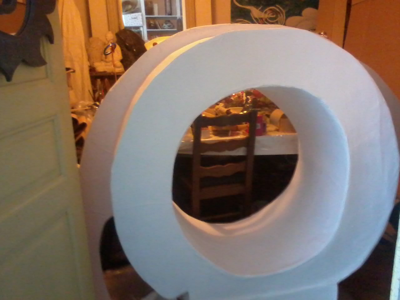

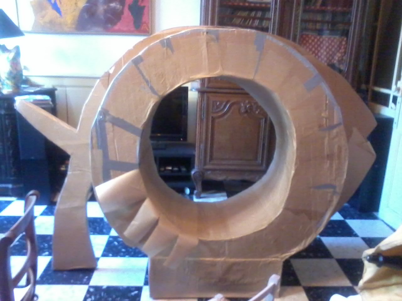

un peu plus de 2 m sur 1,47 de haut
Je me demande si dans les résines époxy christale la résinne laque époxy ne pouvait pas faire l'affaire ?
poissonne en cour de kraftage que j'ai ensuite enduite de sous couche pour plaques de platre cartonée permettant une peinture acrilyque ouglycérophtalique
sur cette structure je pense coller différents éléments
