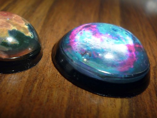

- Un de mes master, on voit avec le reflet qu'il n'y a pas de démarcation (la légère ligne est due au bord du papier)

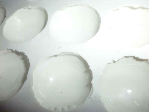

- moule après quelques tournées de résine, on voit bien au moins deux démarcations

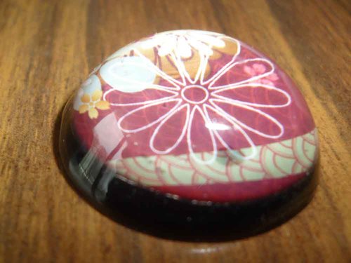

- pièces crées après quelques utilisations du moule, la démarcation ne se situe pas entre les deux coulée, mais un peu au dessus, donc due au moule

Dans mon premier post j'ai répondu aux causes possibles de vos marques ; d'après les photos, ça serait des mélanges mal dosés à chaque coulée et vous auriez des retraits différents, ce qui m'étonne fort de la part d'une résine époxy

Donc les traces dans mon moule seraient dues à la résine...je ne pense pas que se soit un mauvais dosage (c'est du 2 pour 1, dur de se tromper!), mais cette résine a toujours eu un léger retrait...je ne pensais pas que ça pouvais déformer le moule à ce point!
