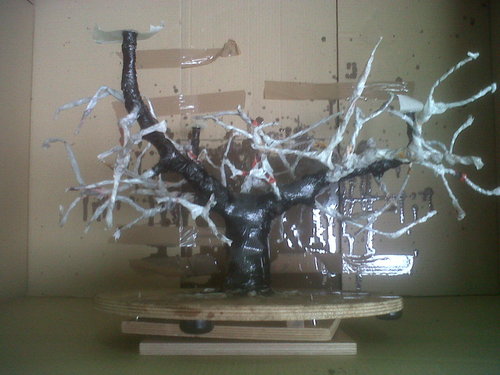

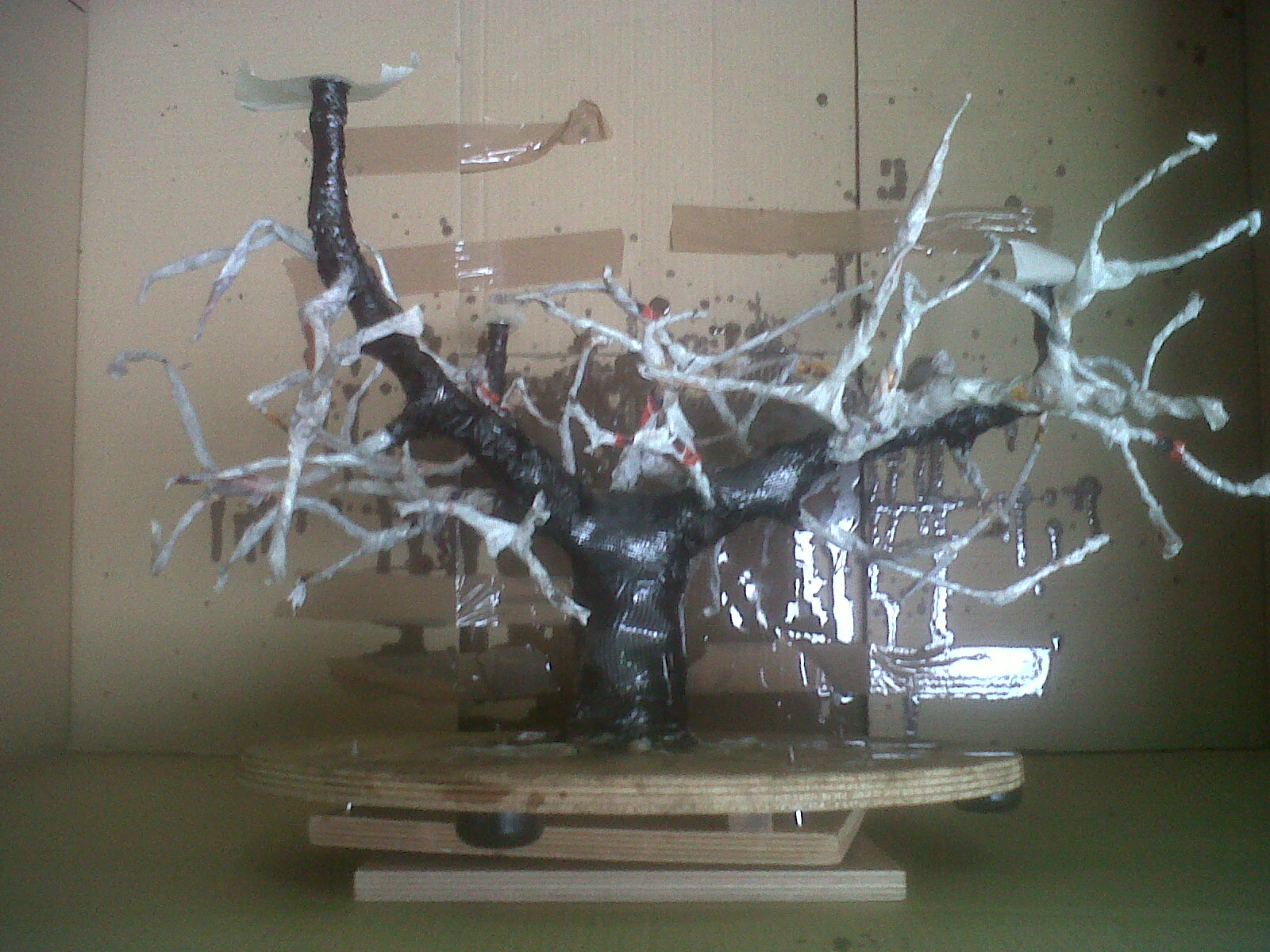

voila ma sculpture.

Merci pour la photo de votre objet ; j'ai du mal à comprendre pourquoi vous avez utilisé de l'époxy. Une polyester standard et du mat 300 vous auraient donné une excellente rigidité et quasi pas de problèmes techniques puisque vous pouviez facilement faire de l'épaisseur.

En faite, y a 3 branches qui remonte en noir ( carbone) qui sont a niveau, et elles doivent supporter une charge de 20kg, c'est pour cela que j ai choisi le carbone.
Monsieur Hippomouleur, c'est tres bien pour moi, c'est pour passer une commande ^^
Comme on voit sur la photo, c'est par tres regulier et pas tres homogene, c'est pour cela que je cherche a rajouter de l epaisseur.
ps : cette structure est actuellement fixé a la verticale avec un axe de rotation, ce qui me permet de voir toutes les faces quand je passe mes couches de "surepaisseur", et je ne voulais pas de stalagtites au passage.

mehell a écrit : Comme on voit sur la photo, c'est par tres regulier et pas tres homogene, c'est pour cela que je cherche a rajouter de l epaisseur.
Comprenons nous bien !
Rajouter de l'épaisseur de résine pure ne renforce absolument pas votre pièce, on est d'accord ?
C'est juste pour l'esthétique que vous souhaitez épaissir votre pièce.
mehell a écrit : gel coat epoxy+thixotrope+colorant blanc
Vous voulez recouvrir la partie carbone pour qu'elle apparaisse blanche tout en augmentant son diamètre, c'est bien cela ?
Je vous conseille un mastic époxy microballons
http://www.boutique.resines-et-moulages ... e-kit.html" onclick="window.open(this.href);return false;
pour monter rapidement en épaisseur, puis ponçage pour donner la forme exacte que vous souhaitez, et enfin peinture époxy blanche par exemple.
Ou alors vous teintez directement le mastic en blanc mais ce ne sera pas un blanc brillant puisque vous devrez le poncer.

oups y a une erreur dans mon addition : resine de couléé+thixotrope+colorant blanc.
oui, c'est bien ca. La structure est a l heure actuelle suffisament resistante et solide. J ai juste besoin d ameliorer son esthetique :
- boucher quelques trous, remettre de l epaisseur sur les branches trop fine, faire de jolies raccords de branches, homogénéiser l ensemble. (resine de coulee +thixitrope?)
- puis tout mettre en blanc brillant, satiné ou mat, ça a peu d importance ( soit de la peinture, soit de la resine +colorant?)
- remettre une couche epaisse de transparent, en une ou plusieurs fois. ( resine de couléé+thixo?)
ce que j aimerai surtout, c'est eviter le poncage et travailler avec une "pâte" ( resine ou mastic) qui ait des propriete thixotrope pour ne pas couler, et qui soit epaisse

Je répète ce que j'ai dit dans le post précédent: pour faire de l'épaisseur sans que cela coule, il faut une pâte, et cela s'appelle communément un mastic.
Soit tout fait, soit en vous le fabriquant.
Pour le blanc, soit peinture en final, soit teinture dans la masse (mais ce sera différent comme aspect.
Ne pas poncer dans ce genre d'applications ? :shock:
Hélas, faut pas rêver, le ponçage c'est la moitié du travail dans notre métier ! :mrgreen:
