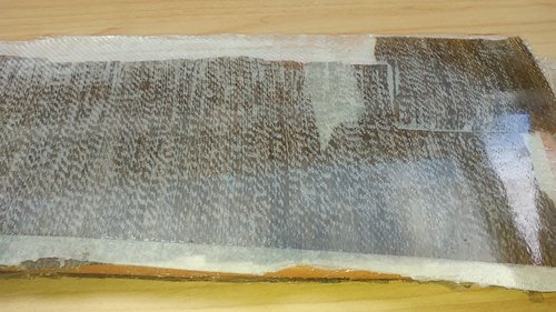

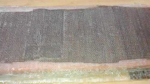

Je reviens vers vous avec un premier test d'infusion sur un échantillon (environ 10X25cm).
Bon les photos ne sont pas terribles du tout ^^' mais je suis plutôt satisfait de ce premier jet. J'ai fait ça à l'arrache et j'ai laissé entré une quantité d'air juste inacceptable :o d'où la présence de plein de bulles. Sinon la résine s'est diffusée sans problème des deux côtés du sandwich.
En fait, mes interrogations concernent surtout la résine. Je suis quasiment certain d'avoir mis les bonnes proportions (à 0,1 g près sur un total 100g), en revanche, j'ai peut-être été moins appliqué sur le mélange (une minute avec un bout de bois :| ). J'ai constaté que 12 jours après l'infusion, en sortant la pièce, la résine était encore comme collante, et je me suis dit que c'était clairement raté. Au bout de 24h, je pense que la pièce était bien rigide, mais je pouvais laisser la marque des ongles en surface. Après deux trois jours en revanche, plus de problème de marquage, c'est impeccable en apparence.
Bon au final, quand je regarde la fiche technique, ça n'a pas l'air si éloigné que ce qui est indiqué.
Je vais refaire un essai rapidement avec beaucoup plus de soin.
Sinon, votre proposition d'ajouter du gel de silice m'intéresse beaucoup. Est-ce que la perte de transparence est de même nature que celle liée à l'ajout d'un voile de verre (comme c'est le cas pour ma configuration actuelle) ? Parce que j'ai vraiment trouvé ça affreux à appliquer, l'epoxy seule ^^
a bientôt !
Re: Finalisation d'un moule et fabrication d'une table en li
laurentbri a écrit :Bonjour,
La 740 S, avec une température de 21°C n'est plus collante du tout au bout de 24h à 30h en principe et ne peut plus être marquée à l'ongle au bout de 48h00.
Comme je doute qu'il ait fait très froid ces derniers temps chez vous, je vous conseille de vérifier la pile de votre balance si elle est à pile et surtout sa planéité avec un niveau car il semblerait qu'il y ait une (petite) erreur de mélange.
39 ou 41 g de durcisseur pour 100 g de résine, on reste dans les temps indiqués plus haut, je l'ai encore expérimenté récemment.
laurentbri a écrit : Sinon, votre proposition d'ajouter du gel de silice m'intéresse beaucoup. Est-ce que la perte de transparence est de même nature que celle liée à l'ajout d'un voile de verre (comme c'est le cas pour ma configuration actuelle) ? Parce que j'ai vraiment trouvé ça affreux à appliquer, l'epoxy seule ^^
Il vous faut tester.
Sur un film de 150 g/m², vous ne devriez pas perdre beaucoup.
Le problème sera plutôt celui de la dispersion qui se fait beaucoup plus difficilement dans la résine époxy que dans la résine polyester.
Il faut incorporer, mélanger, laisser reposer 24h, re mélanger, laisser reposer, er mélanger jusqu'à ce que vous n'ayez plus de grumeaux.
Mais c'est bizarre votre réflexion, un voile de verre silionne ne provoque aucune perte de transparence avec la 740S ?
laurentbri
Messages : 15
Enregistré le : jeu. 18 juin 2015 13:25
Message non lu par laurentbri »
Wooooooooooops, j'ai écrit 12 jours alors que c'était 12 heures :lol:
Bon du coup je pense que tout était normal, mais je découvre l'époxy :D
Oui, c'est juste parfait ! DJe me disais que si c'était pareil que ça, je signais direct :D
Je suis quand même bien tenté de faire des tests avec le gel de silice (je vais regarder si j'ai pas besoin d'autre chose tant qu'à faire, ça va faire une toute petite commande sinon) ! Pour l'époxy du coup, le gel ne se met que dans la résine et non également dans le durcisseur ?
Pourriez-vous, s'il-vous-plaît, m'indiquer une plage de taux de charge ? Je ferais des tests à ce moment-là et vous ferez un retour.
Sinon, un mélange un peu mécanique (genre avec un malaxeur pour perceuse), tout doux hein, ça pourrait être plus efficace pour mélanger :roll: ?
Merci !
