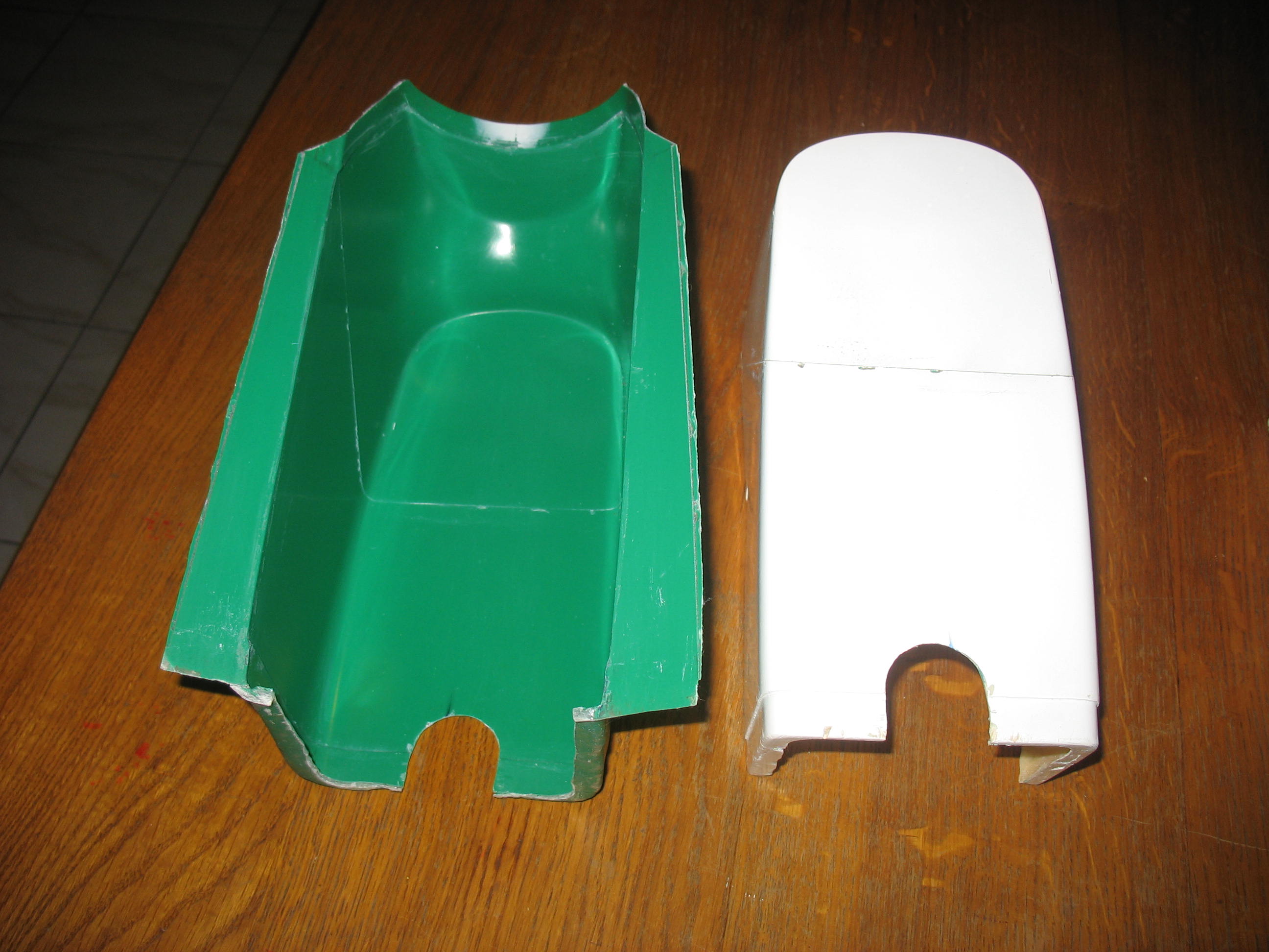

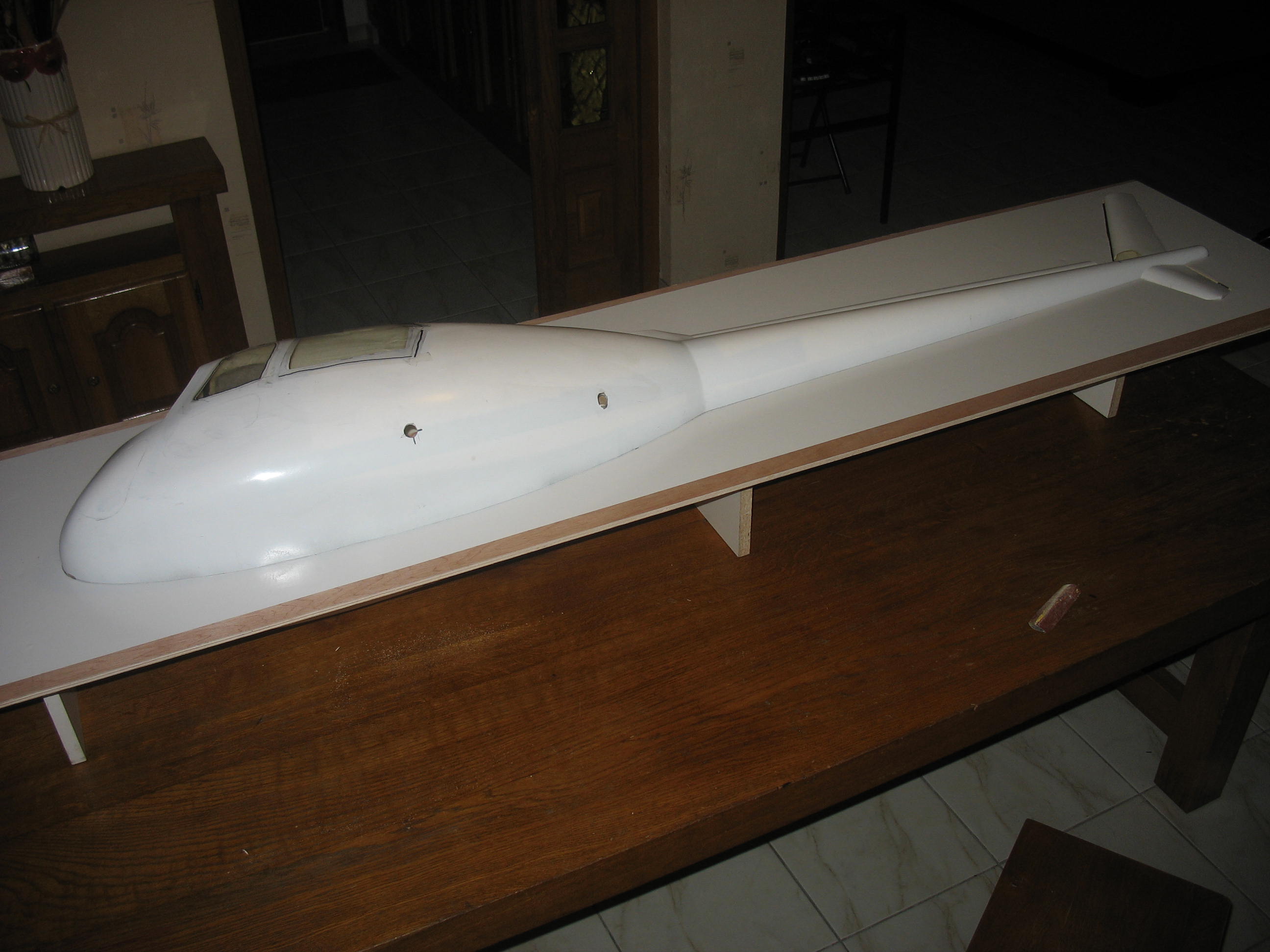

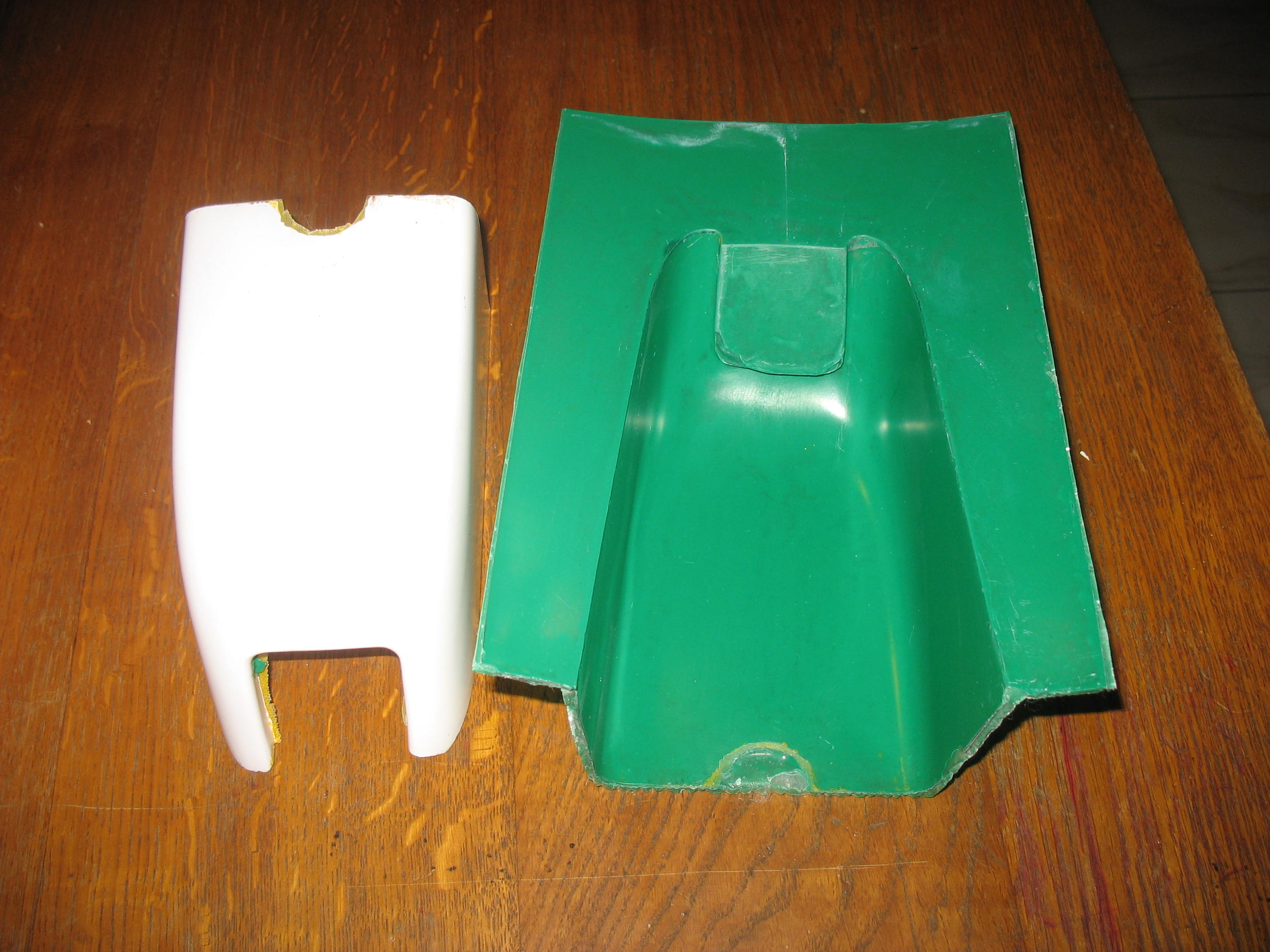

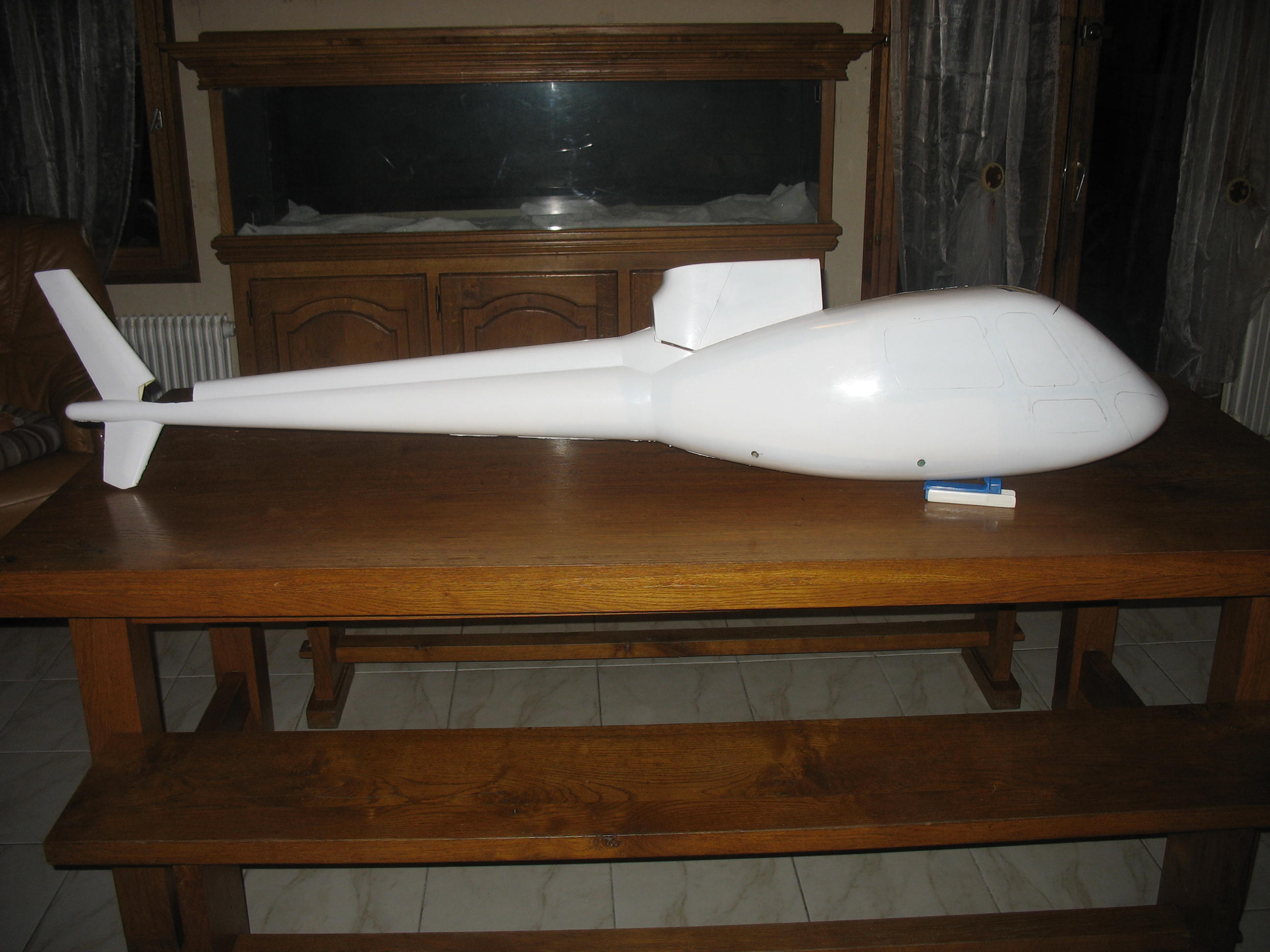

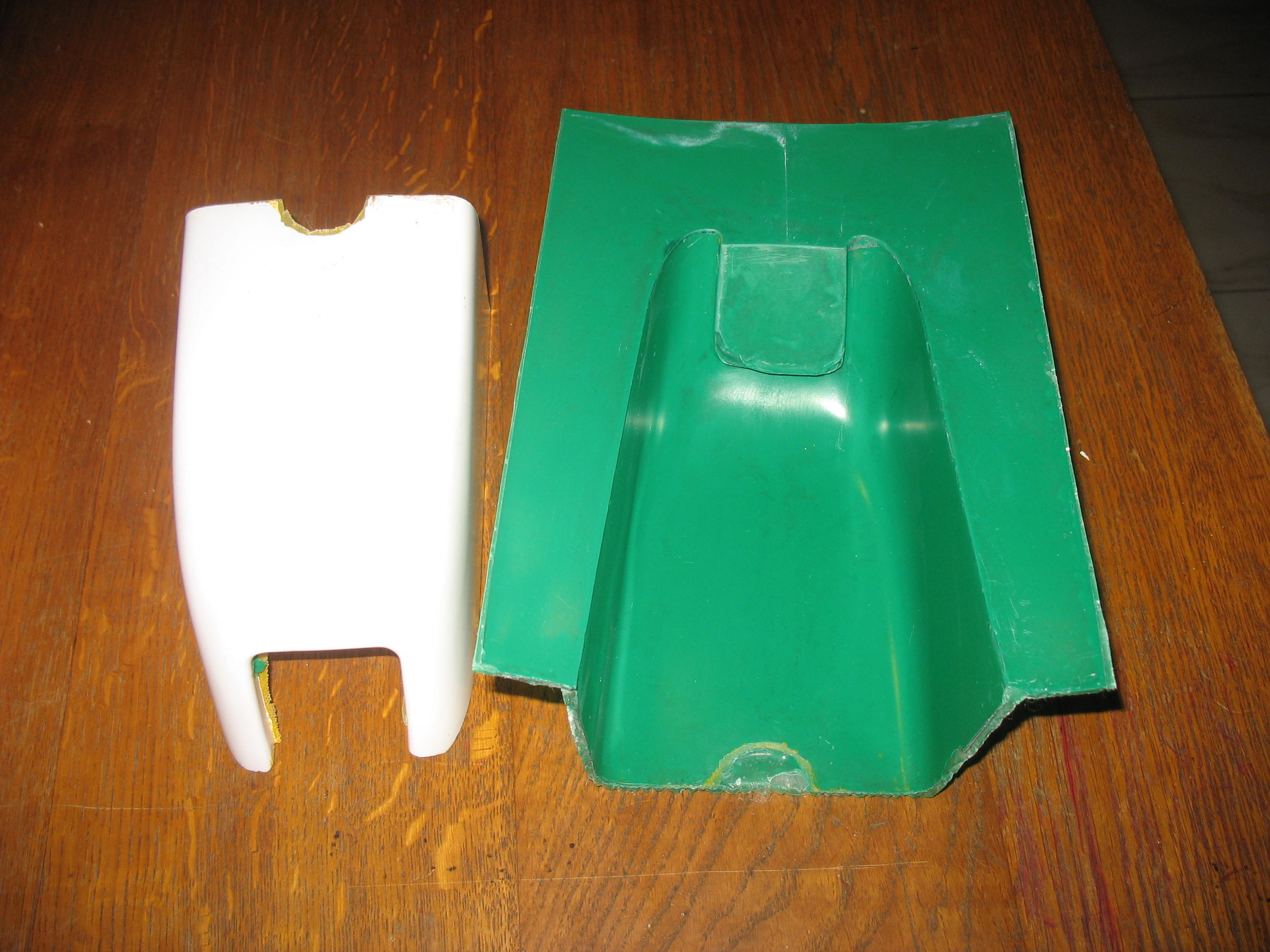

voila je me presente patrick 53 ans et je suis de l aisne je pratique l helico rc depuit 8 ans
moi aussi je vais realiser un fuselage de 1m80 pour une mecanique vario benzin
j ai commencer a faire les moule je vous joint des photos
a+ pour la suite

Une question: le master vous l'avez fait ou bien vous avez un modèle sur lequel vous faites vos moules ?

je suis parti d un model de fuselage et je me suis dit qu il serai bien de faire un moule
au cas ou :) on ne sais jamais et vu le pris que sa coute neuf :o
pour le moment je suis un peu coinser par le froid mais je vous tient au courant pour la suite

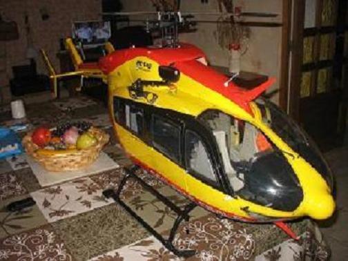

je vous joint une photos de une de mais machine
a+ patrick
ec 145 1m80  13 kg
ec 145 1m80 13 kg

phil pourquoi veut tu absolument prendre de la plastiline pour faire ton master ?
moi pour les master on m'avais conseiller des plaque de mousse poluréthane ( on en trouve dans les boutique du batiment pour l'isolation sauf si hipo a des produit déja fait en mag) ensuite vous coller ces plaque pour avoir les dimenssion voulue et enssuite il vous reste plus qu'a metre votre master en forme grossière a la lime a bois pouis on lisse et met les détaille au papier a poncer. une fois le master fini, on l'enduit de résine pour boucher les pore et on ponce pour une surface lisse et on cire, puis on applique le gelcoat, et on met les couche de renfort verre
Messages : 10072
Re: Conseils pour creer fuselage hélicoptere aeromodelisme
La Plastiline 70, la vachement dure, est faite pour le prototypage et des masters, pourquoi Phil ne pourrait-il pas s'en servir ?
Bien sûr la technique mousse PU a déjà été proposée et discutée ici ; lorsqu'on utilise cette méthode, il ne faut pas se contenter d'enduire de résine la mousse, il faut stratifier avec un mat fin (un 200gr/m2 va bien) puis faire dessus la finition mastic.
Une résine seule donnera une couche poisseuse pas ponçable.
