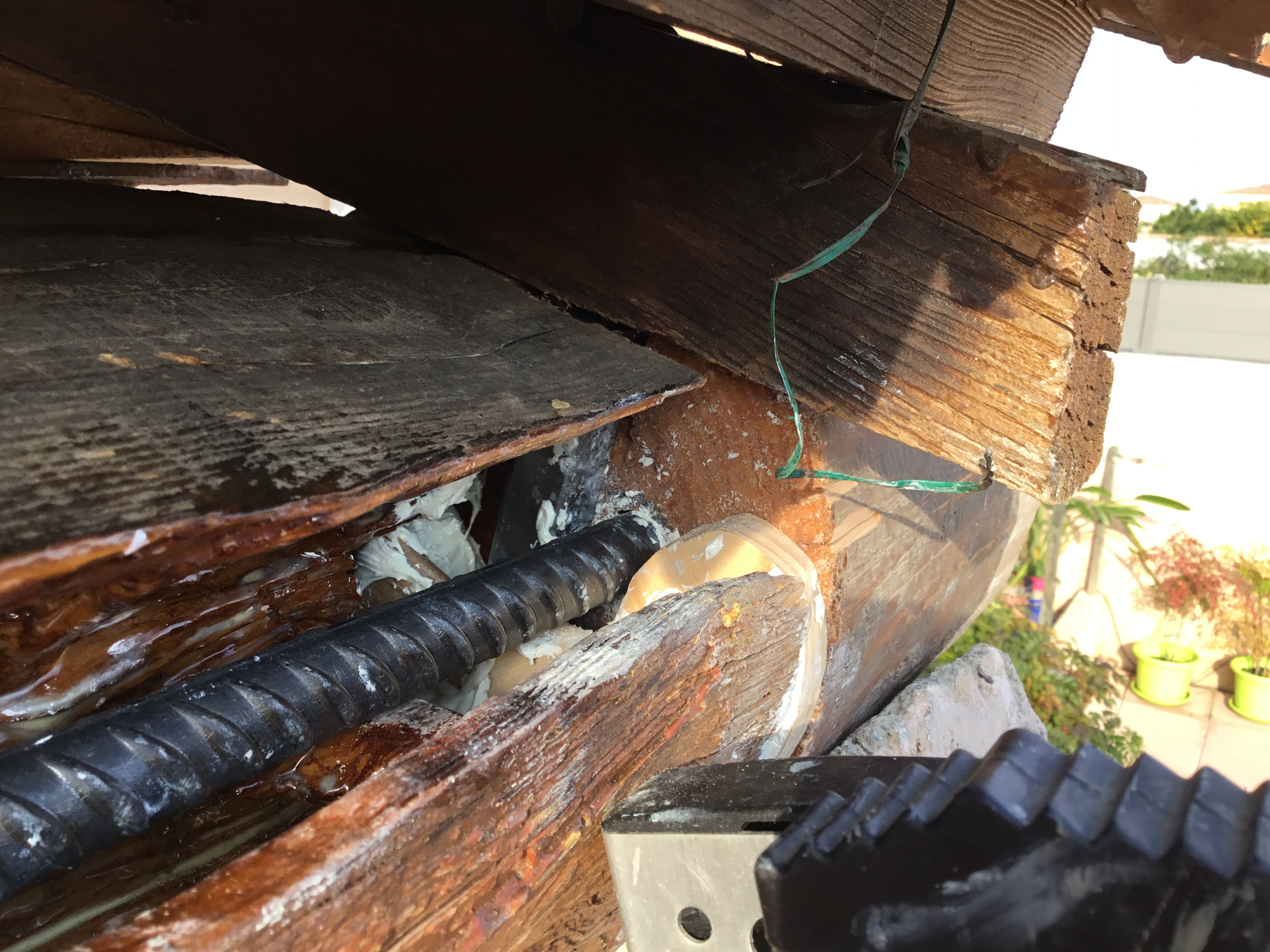

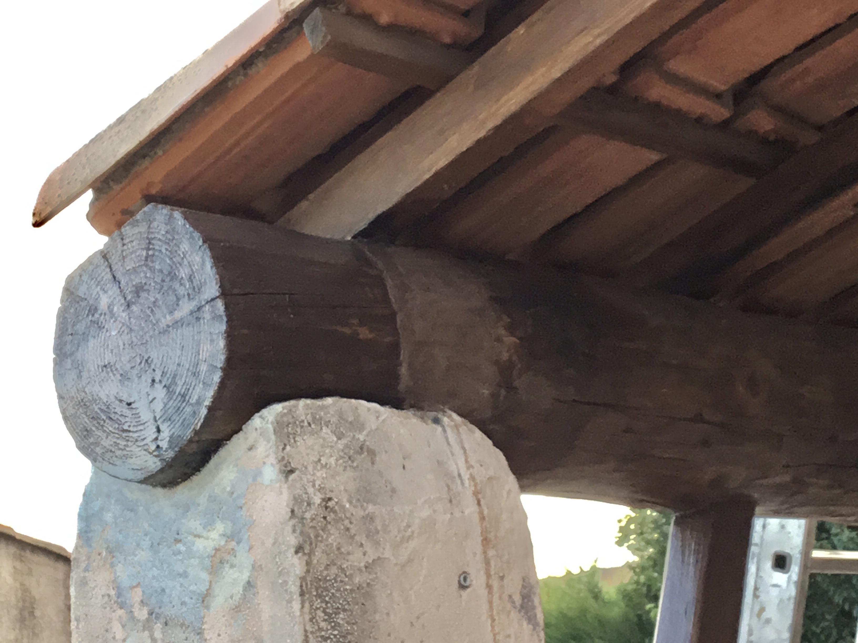

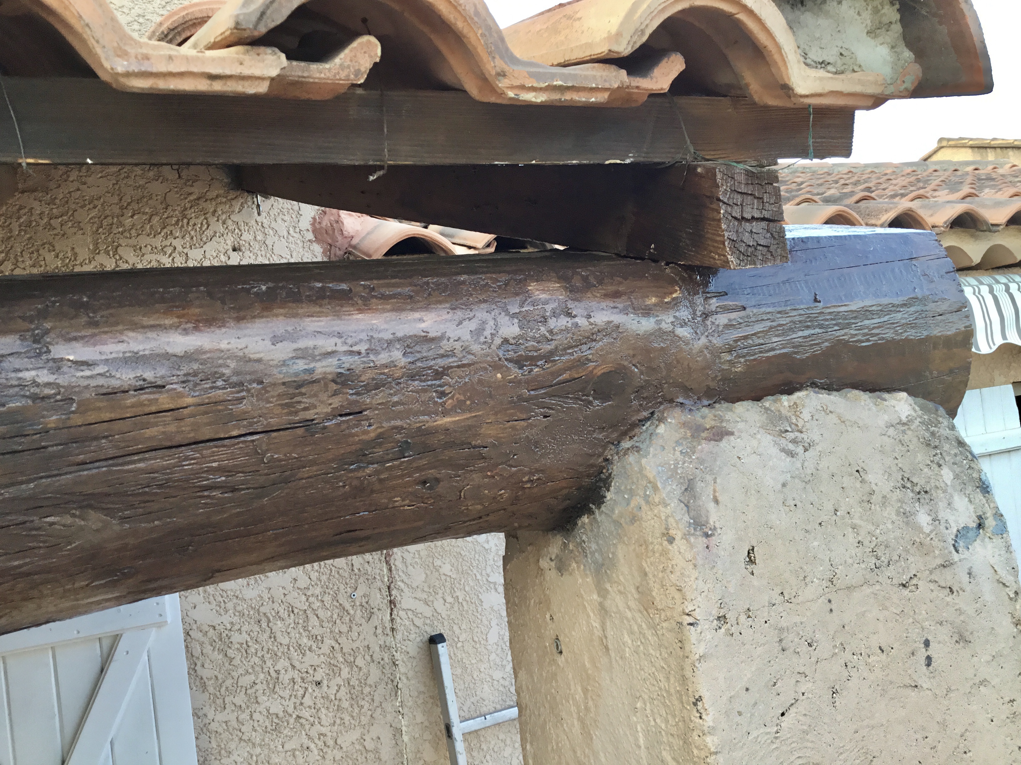

Je reprends et conclus le fil de mon histoire, et je reviens vers vous, après avoir eu le soin de laisser passer l’été et ses chaleurs, peu propices au travail des résines.😅
Quelques photos pour vous montrer le travail accompli, à l’équipe du forum, et aux internautes intéressés par ce genre de réparation. Visuellement tout n’est pas nickel ( c’est normal, c’est du bois 😀) mais costaud.
En fait, tout est possible!
Merci.👍

Ah merci pour le retour !
Voilà une poutre de nouveau opérationnelle, beau boulot bravo :D
