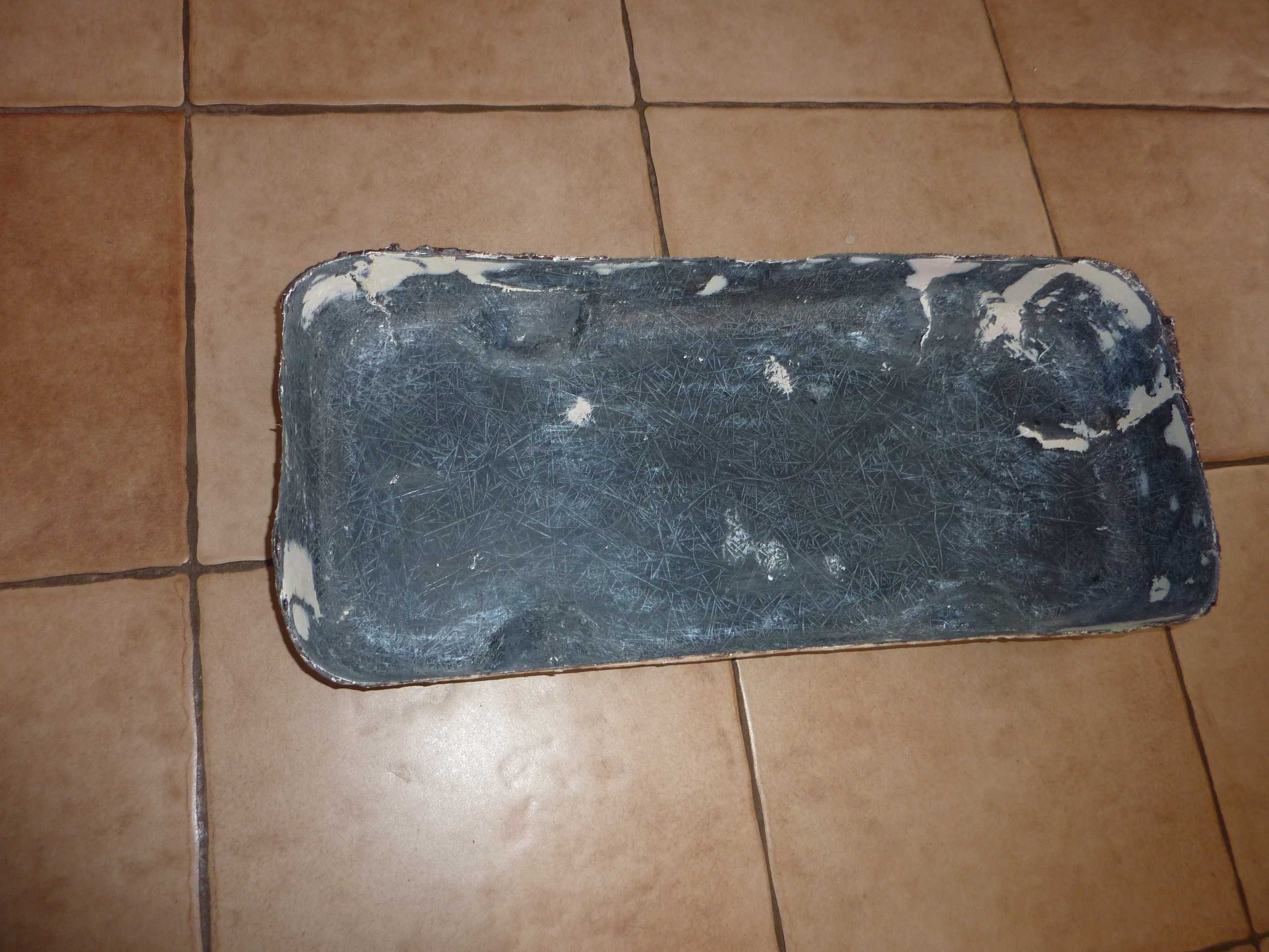

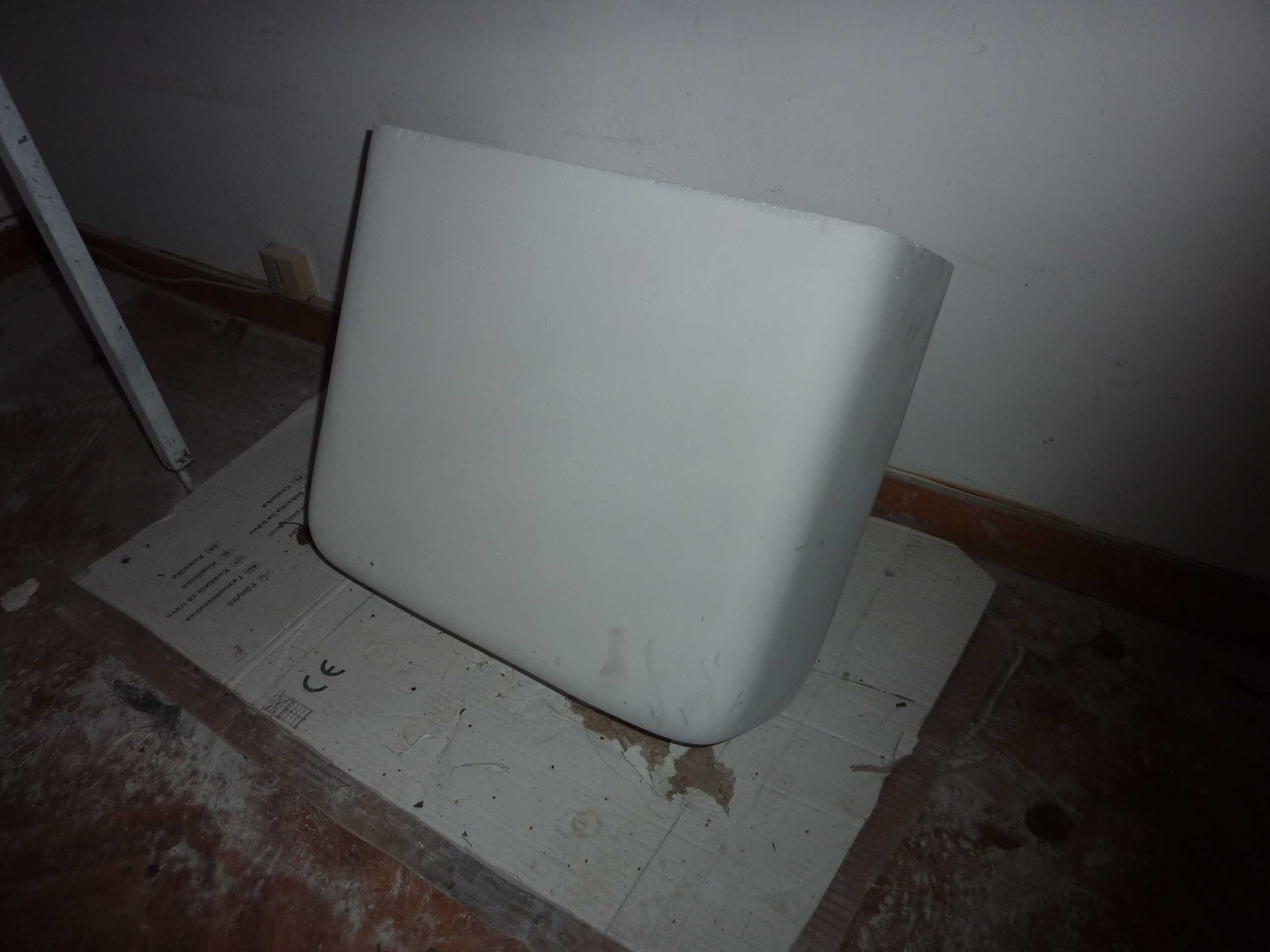

bonjour,
je voudrais réaliser des sacoches pour ma moto. J'ai réalisé 2 matrices en siporex + enduit de lissage, une pour le couvercle et une pour l'embase.. J'ai pu faire le moule du couvercle mais j'ai eu beaucoup de mal à le démouler (je sais maintenant que plâtre et résine ne font pas bon ménage). Aprés de nombreuse tentatives :
- 3 couches de cire => la résine de la pièce à collée le moule. moule abîmé
- 6 couches de cire pour meuble => un peu mieux mais moule encore abîmé
- ruban adhésif pour emballage (marron) collé sur le moule => démoulage facile mais état de surface style "chiffon"
- peinture glycérol sur moule + 8 couches de cire pour moule : mieux mais encore des endroits où la peinture est venu avec la pièce.
Je fabrique des sacoches pour moto tout terrain (pour cet été) donc l'état de surface m’importe peu. Je ne voudrais pas mettre de gel coat car je voudrais facilement les réparer si je les "éclate" en voyage.
Est ce que le démoulant TERCANOL (PVA) que je vous ai commandé permettra de démouler facilement mes futurs pièces (l'état de surface du moule n'est pas excellent (voir photo)). Faut-il que que je mette de gel coat sur le moule pour mieux durcir sa surface ? Autre question : j'ai peur que l'embase se démoule mal aussi. Donc je me demandais si je ne pourrais pas insérer un morceau de chambre à air dans le fond de l'embase avec la valve qui sortirai du moule. Du coup au moment de démouler je gonfle la chambre à air qui pousse le fond de la pièce ce qui facilite le démoulage. L'idée vous parait-elle idiote ? Merci pour vos conseils

Cas typique de l'amateur qui se débrouille mais pose les questions trop tard
on va essayer de vous sauver ça
Une cire pour meuble n'a rien à voir avec une cire HT de démoulage ; il faut que ça tienne la chaleur notamment, ce qui n'est pas le cas pour de l'encaustique.
Comme vous dites pour le scotch, bonne solution pour des trucs vite fait.
La seule peinture que vous pouvez utiliser sur un master est la PU bi-composant, la seule à supporter le styrène contenu dans la résine.
Il me semble qu'un peu de boulot sur votre surface de moule : virer les résidus, poncer au mieux pour avoir une surface assez lisse faute de quoi vous allez galérer pour stratifier et bien appliquer du Tercanol en deux couches en laissant bien sécher entre couches, ça devrait le faire.
Effectivement s'il faut faire une "rustine", ça sera plus simple. Il faut savoir qu'un stratifié pas protégé par les UV et les intempéries va se dégrader mais que vous pourrez révover quand cela sera nécessaire.françoisp a écrit : Je fabrique des sacoches pour moto tout terrain (pour cet été) donc l'état de surface m’importe peu. Je ne voudrais pas mettre de gel coat car je voudrais facilement les réparer si je les "éclate" en voyage.
Oui si vous l'appliquez bienfrançoisp a écrit : Est ce que le démoulant TERCANOL (PVA) que je vous ai commandé permettra de démouler facilement mes futurs pièces (l'état de surface du moule n'est pas excellent (voir photo)).
Trop tard, un gel-coat moule se pose en premier sur le master. Vous pourriez pinceauter un top-coat puis le poncer, gros boulot en perspective pour un résultat pas forcément intéressant.françoisp a écrit : Faut-il que que je mette de gel coat sur le moule pour mieux durcir sa surface ?
L'idée n'est pas idiote mais si vous n'avez pas de contre-dépouille, pas besoin de trafiquer, ça se démoule. S'il y a contre-dépouille aucun système ne fonctionnera.françoisp a écrit : Autre question : j'ai peur que l'embase se démoule mal aussi. Donc je me demandais si je ne pourrais pas insérer un morceau de chambre à air dans le fond de l'embase avec la valve qui sortirai du moule. Du coup au moment de démouler je gonfle la chambre à air qui pousse le fond de la pièce ce qui facilite le démoulage. L'idée vous parait-elle idiote ?

Donc si je résume :
- Ponçage à améliorer
- 2 couches de Tercanol (avec bon séchage : 1 journée ?)
et ça aussi bien sur le moule déjà fait (le couvercle) que sur la matrice de l'embase (j'ai bien fait des dépouilles).
Au fait : pas besoin de cirer ?
En tout cas un grand merci pour vos conseils aussi rapide et j’espère bientôt des photos de mes supers sacoches..

Les produits et techniques qui ont évolués plutôt qu'Alzheimerfrançoisp a écrit :
Le pire c'est que j'en avait déjà fait il y a une quarantaine d'années et que je ne me souviens pas d'avoir galéré. Alzheimer peut-être ?
Oui, pour la qualité de la pièce à tirer. Il faut éviter les trous et bossettes qui sont générateurs de bulles dans le stratifié.françoisp a écrit : - Ponçage à améliorer
Je ne sais pas quel temps il va faire chez vous, c'est un produit séchant classiquement par évaporation. Ça brille tant que ça n'est pas bien sec.françoisp a écrit : - 2 couches de Tercanol (avec bon séchage : 1 journée ?)
Oui le démoulant doit être appliqué à chaque fois que vous moulez.françoisp a écrit : et ça aussi bien sur le moule déjà fait (le couvercle) que sur la matrice de l'embase (j'ai bien fait des dépouilles).
La cire est un autre type de démoulant dont vous n'avez pas besoin puisque vous avez choisi le Tercanol qui est bien adapté à votre besoin.
