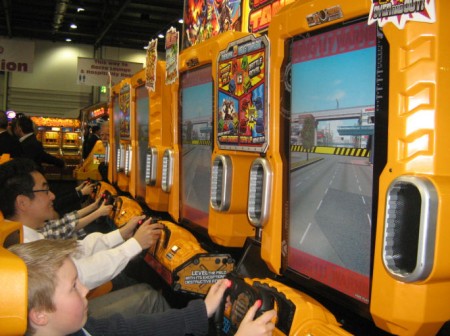

Bonjour a tous ,
Projet : Borne d 'arcade en résine polyester par stratification
un exemple :
Projet plus petit que sur la photo il consistera en a un cadre en résine du même principe autour d un ecran de 22 pouces .
Procédé :
Master , en mousse et plastiline
Moule , a priori en 4 pieces RTV silicone par estampage plus contre moule
Tirage , résine polyester teintée stratifié avec mat de verre
Questions :
Le choix du procedé est il correcte ?
Quel gel coat ( ou top coat ) utilisé pour avoir une finition de couleur mate opaque sans avoir a repeindre la piece et sans phenomene de poissage ?
Quelle degré de precision le tirage peux il avoir ? ( RTV de l 'ordre du micron ) mais la résine peux tout reproduire ? ( par exemple lettrage etc ...?)
Comment eviter le phenomene de retrait ?
J ai hâte de commencer mon projet , après toutes mes lectures mais j ai besoin du dernier coup de pouce pour débuter .
Merci pour votre aide
cordialement
