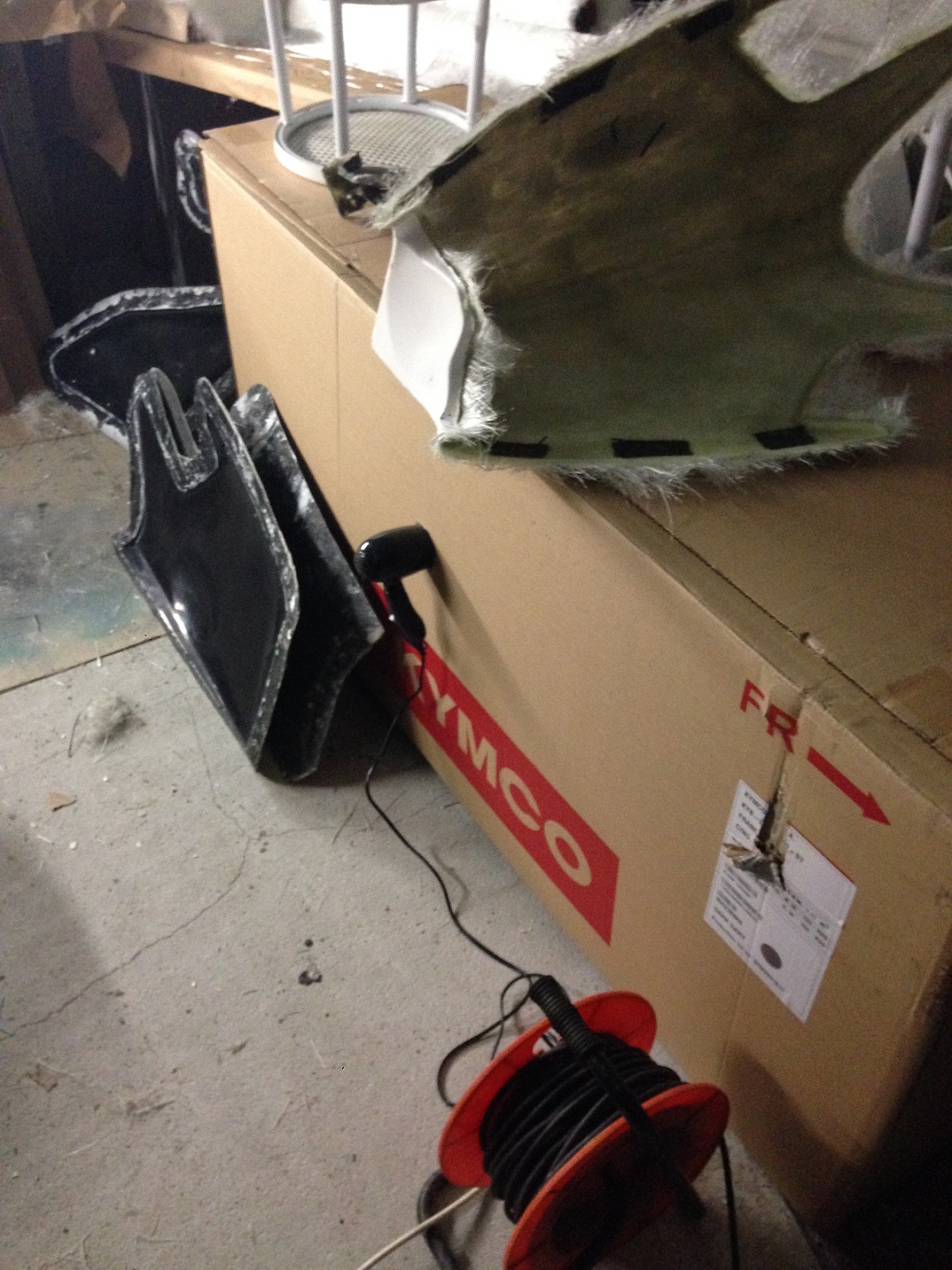

Tout de même une petite question, comment calculer la quantité de résine à préparer, et que me conseillez vous pour mettre pile poil 2% de PMEC dans mes mixtures ?
En tout cas, démoulage du part chaleur cet après midi, et je dois dire que je suis plutôt satisfait du résultat malgré le non respect des températures et temps de polymerisation du gel-coat !! Erreur que je ne referai plus, au moins pour le gel-coat.
Place aux photos : (donnez votre avis)
Messages : 10059
Re: Stratification ?? je n'y arrive pas...
SOCKET71 a écrit :
Alors pour la patience ok, l'exactitude dans les dosage (je n'ai qu'une balance de cuisine), et la troisième faut que j'attende d'avoir retaper ma maison, et un atelier mécanique y sera spécialement dédié ;)
Une balance de cuisine va bien si elle est précise au gramme ; pour le catalyseur, il faut avoir un doseur voir ICI si vous devez continuer à faire de la résine
SOCKET71 a écrit : Ok chef c'est noté.
Cheftaine siouplait :lol:
SOCKET71 a écrit : Tout de même une petite question, comment calculer la quantité de résine à préparer, et que me conseillez vous pour mettre pile poil 2% de PMEC dans mes mixtures ?
Calculer le poids total de verre utilisé et multiplier par un coeficient de 2,5 pour obtenir le poids de la résine à utiliser ; pour le catalyseur, il faut un doseur comme indiqué plus haut.
Pour un début et quelques approximations, c'est déjà pas mal ; vous n'avez pas mis assez de gel-coat et pas partout d'après ce que je vois.
Normalement on doit toujours finir par un mat comme on a commencé.
Mais c'est un bon début :D
SOCKET71
Messages : 56
Enregistré le : mar. 10 déc. 2013 20:26
Message non lu par SOCKET71 »
Oui elle est précise au gramme, avez vous une photo du doseur ?
Ok nickel.
Comment voyez vous qu'il manque du gel-coat ?
J'ai pourtant eu l'impression d'en mettre une bonne couche.
En revanche je n'en ai pas mis jusqu'au bout de la plastiline car je n'avais pas mis de vaseline dessus !
Je me suis trompé alors pour l'ordre de la strat ? j'ai mis :
-tissus de verre 160g
-mat 100g fois 2
-mat 300 fois 4
-et pour finir un tissus de verre 160g
Pas bon ?
Merci pour les encouragements, sa me motive à faire de mieux en mieux, prochaine étape, préparation du moule et stratification du tissus carbone.
