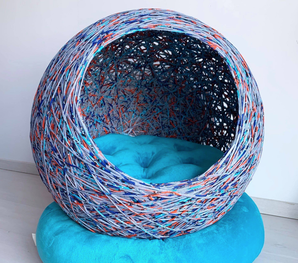

bonjour a votre avis est ce que je peut me servir de la resine pour faire comme sur la photo en tissu recycle
Messages : 10072
Re: tissu recyclé
Oui mais ça demande pas mal de travail.
Il faut utiliser un gros ballon gonflable, le gonfler et l'enduire de démoulant, utiliser des tissus qui absorbent la résine, les tremper au fur et à mesure du bobinnage autour du ballon.
Laisser polymériser au moins 48 h puis dégonfler le ballon pour démouler.
Si cet objet doit servir à s'asseoir je doute un peu qu'il ne soit fabriqué qu'avec une résine, c'est rigide mais ne pourrait pas supporter le poids d'une personne à l'usage bien longtemps.
Comme objet de décoration ou pour un chat, un petit chien cela pourrait convenir.
Si vous souhaitez vous lancer, il faut utiliser une résine époxy transparente, voir ICI.
