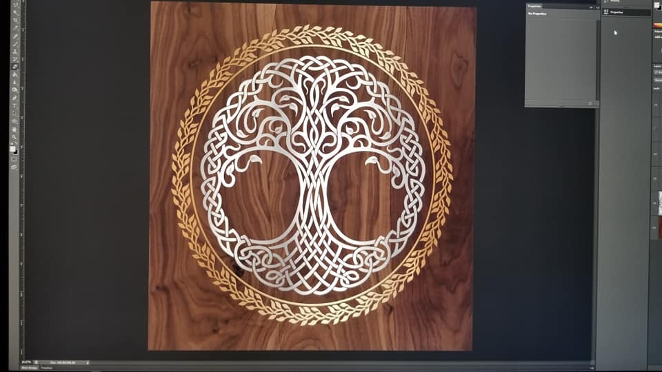

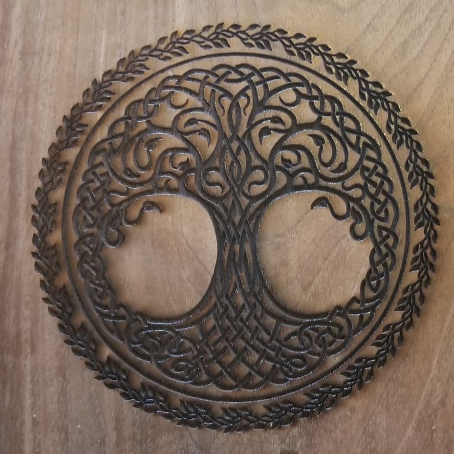

Je fabrique des objets découpé et gravé par laser.
Je souhaite pour un projet pouvoir remplir (comme sur l'exemple en photo) une gravure profonde (1 à 2mm) avec de la résine chargé de poudre métallique.
Je ne suis pas spécialiste de la résine et n'ai eu pour l'instant qu'une expérience plutôt désastreuse avec de la résine de coulée dans un moule qui a bien durci sur les faces du moule mais est resté poisseuse sur la face exposé à l'air...

Dans votre cas je vous conseil d'utiliser la REALECOPOX74 chargé à saturation de poudre métallique(200 à 300%).Plus vous mettrez de poudre métallique et plus le résultat sera réaliste, la limite est la viscosité en fonction de l'utilisation.Une fois la résine durci à cœur(3 à 4 jours)il faudra poncer jusqu'à du 1000 ou 1500 puis polir pour retrouver l'aspect métallique.
