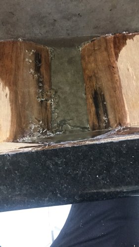

				Bonjour, je suis nouveau sur le forum suite à l'approbation d'un ami à moi qui m'a conseillé ce forum concernant la resine epoxy et plus précisément la réalisation d'une table en bois en resine transparente.
Je suis aujourd'hui à mon troisième prototype , sans succès.
J'ai réalisé ce dernier prototype ( qui selon moi est le plus " avancé ") mais je ne trouve toujours pas la raison pour laquelle il y a des bulles coincées dans le bas.
J'ai pourtant mis de la colle en pistolet pour éviter qu'il y ait de l'air qui passe mais rien y fait, des bulles restent coincées par le bas.
Malgre quelques recherches , je ne sais toujours pas pourquoi et cela commence à me coûter cher en resine..

				Nous nous avez commandé quelle résine ?  Quelle est la qualité de votre bois, est-il parfaitement sec,  l'avez-vous préalablement traité et si oui, avec quel produit ?

La resine n'a malheureusement pas été acheté sur votre site internet, c'est un fournisseur italien qui me l'a vendue.
Mon bois est parfaitement sec je le nettoie avant avec un peu d'acétone j'ai essayé de bouche les pores comme je pouvais.
En revanche une idee m'est venue en tete hier , à votre avis si je mets une première couche de resine uniquement sur le bois avec de la resine , comme pour le venir , cela fermerait-il tout les pores qui produisent des bulles flair ?

				Je ne peux pas  répondre sur des produits de la concurrence, simple déontologie commerciale.
Plus généralement, le nettoyage à l'acétone est utile avec les résines polyester, c'est l'alcool à bruler qui convient pour les époxy. Vous ne pouvez pas "vernir" avec une résine destinée à polymériser en masse.
