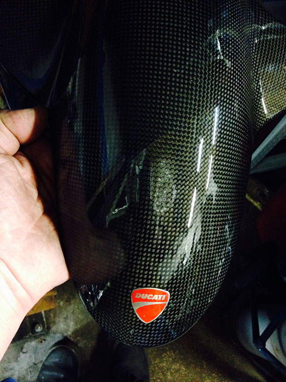

Suite a un polissage d' un garde-boue en carbone il m' est arrive ceci ( voire photo), je me suis donc via le net intéressé au problème et je me retrouve ici .... après avoir lu des témoignages variés quelquefois contradictoires, je voulais avoir un avis de professionnels sur la solution au problème. Le glaçage peut il en être une ? nous avons souvent sur les motos de nombreux impacts, et suivant la qualité du carbone des endroits ou le vernis a carrément saute.
j' attends vos remarques avec impatience.

la seule solution à mes yeux c'est de faire un raccord...mais ça se verra quoi qu'il en soit...
ça a dû bien accrocher avec la lustreuse pour arracher autant non?
tu auras surement une réponse plus détaillée par les pros ;)

Merci pour ta reponse, en fait la personne a reverni le carbone c est pour cela qu il est dans cer etat ... Sinon le raccord voir la totalite ce ferait avec quoi ?
Re: éclat sur carbone
sur la photo je n'arrive pas à juger de la profondeur de l'éclat... :oops:
En fait, si c'est du vernis qui a sauté deux possibilités:
- ponçage général et soigneux puis revernissage au vernis polyuréthanne deux composants
- ponçage local et un coup de vernis en bombe....
Maintenant, si c'est un bout de gel coat transparent qui à sauté (éclat de prés de 0.2/0.3 mm d'épaisseur) c'est plus complexe... :?

Et dans le cas du gel coat que preconises-tu ?
Messages : 10064
Pas de gel-coat puisqu'il ne polymérise qu'en moule. Moi aussi j'ai du mal à voir l'état des dégâts. Si le carbone n'est pas attaqué et si l'éclat est profond, une résine époxy transparente en plusieurs couches pour combler tout en pensant à poncer entre chaque couche puis ponçage général fin et vernissage avec un vernis PU bi-composant.

à mes yeux le carbone est arraché c'est pour ça que j'ai parler de raccord mais précises bien si c'est le cas ou si le carbone n'est pas touché ( dans ce cas tu as plus de solutions qui s'offrent à toi )

Difficile a dire .... Partons du principe que le carbone soit arrache ... Que proposes-tu?
Messages : 10064
Le problème du carbone vernis brillant pris en photo sous de la lumière… ben on n'y voit pas assez pour ne pas se tromper, désolée :oops:
Du coup, il n'y a que vous pour voir l'état du carbone… ou alors une bonne photo. Si en ponçant, vous avez sorti de la poussière noire c'est gagné, vous avez attaqué le carbone.
Si c'est peu visible, vous réparez la surface comme indiqué plus haut.
Sinon il faut soit faire une pièce qui sera visible car vous ne pourrez pas épouser les lignes de fibres en place, soit faire un recouvrement complet.

Non je n ai pas sorti de poussiere noire
