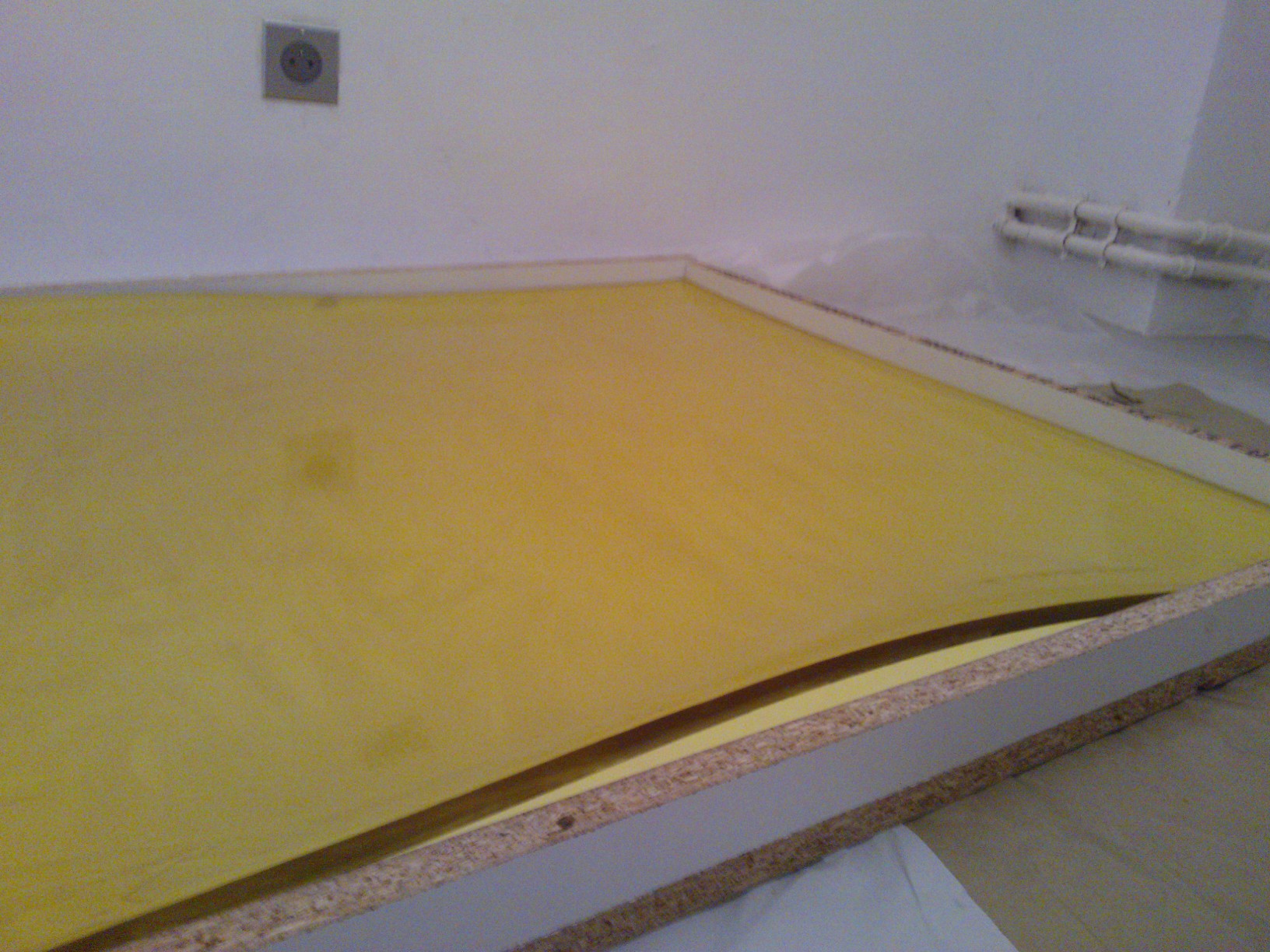

un premier essais qui commençait bien :
un moule en stratifié, le lieu de coulée assez chaud (peut être trop d'ailleurs)
2 première coulée de 4 kg chacune, tout va bien
je continuais avec 2 nouvelles et laisse reposer une peu. (nous sommes à 2/3 de l'épaisseur escomptée).
Retour 2h plus tard, et le plateau s'est transformé un chips !
D’où mes interrogations : Trop de catalyseur ? je suis resté à 1%. Trop de chaleur? dans le sud, pièce fermée, donc 30°C facile !
Où est-ce le fait que rien ne contraignait la résine pendant le polymérisation? Pour mes précédentes réalisations, le bois avait une portée structurante. Dois-je fermer le moule ?

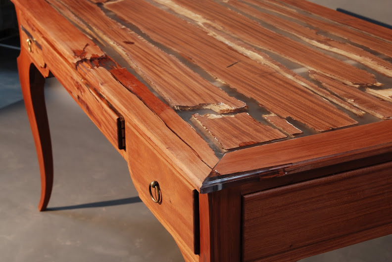

Votre fiche technique répond à pas mal de mes interrogations. Le fait est qu'a l'époque de mon projet bois-résine, un spécialiste m'avait conseillé la polyester.
Voici à quoi cela ressemble :
