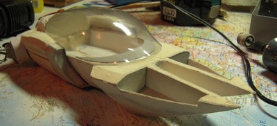

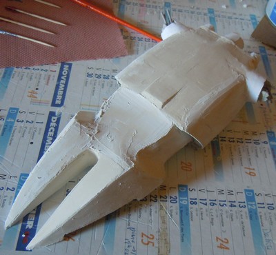

Je comprends bien la difficulté de la préparation. Quand vous dites "cassant", c'est à quel point? Car c'est et ça restera une maquette qui trônera dans une vitrine une fois fini donc non soumise à quelques sollicitations particulières. Le soucis actuellement, c'est que le carton tend à bouger, probablement due à du décollement Ça fait 2 ans que j'ai commencé cette maquette, mais j'ai été absent une bonne année et demi, c'est pour ça que même bien conservé à l'abri pendant tout ce temps, ça n'a pas empêché l'enduit de se fissurer à divers endroits.
La stratification avec un tissu semble en effet une solution qui pourrait maintenir l'ensemble de la pièce et m'éviter ce genre de désagrément. Mais concrètement comment se déroule une stratification, j'ai bien voulu chercher sur le site, mais la section n'est pas encore écrite :roll: .
Je vous joins deux photos de ma pièce, les photos datent un peu, mais ça n'a pas beaucoup changé à part le ponçage complet de l'enduit. Selon vous, c'est jouable?
La maquette pas encore enduite, surface principalement cartonné.

La maquette enduit en dessous (ponçage non fini), principal endroit d'apparition des fissures.
Pièce enduite.JPG (95.02 Kio) Vu 14968 fois
Re: Quelle résine pour recouvrir un maquette?
Si je puis vous donner un conseil, c'est de virer tout cet enduit qui de toute façon se décollera toujours et ne permet pas de "rattraper" la chose.
Ensuite, sur les parties bois, enduire de résine époxy sera sans doute suffisant. Par contre, là ou il y a du carton collé (ou décollé) :mrgreen: il faudra stratifier un petit bout de tissu de verre hyper fin http://www.boutique.resines-et-moulages ... msup2.html" onclick="window.open(this.href);return false;.
(stratifier veut simplement dire faire des strates, donc mettre une couche sur une couche. Dans notre métier, venir imprégner de résine une couche de tissu de verre (ou de carbone ou d'aramide etc...) puis venir la recouvrir d'une autre et ainsi de suite jusqu'à la fabrication de la pièce (bateaux, pièces de voitures, portes de maison, cockpits d'avions etc....)
Dans votre cas, une couche de tissu imprégné sera suffisante pour que ça ne se décolle plus jamais.
Si vous achetez un mètre de tissu, vous n'aurez qu'a en mettre partout ou vous pouvez de façon à bien renforcer le tout.
Ensuite masticage à l'enduit époxy, ponçage puis peinture.
