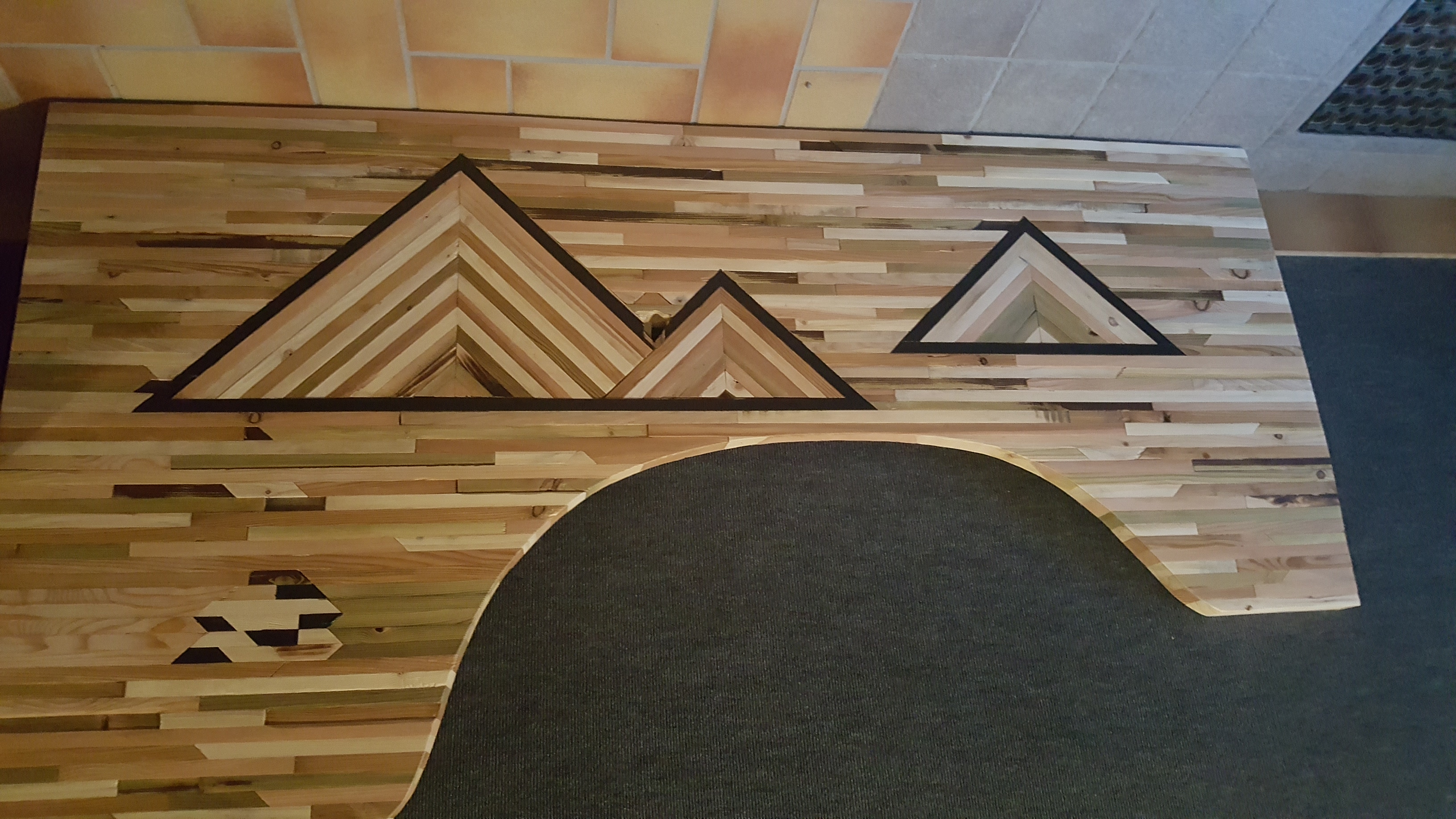

j ai attaqué un projet qui me tient a coeur depuis longtemps et maintenant je me trouve dans une situation où j aimerais bien ne pas tous foiré à la fin.
j ai mis en pièce jointe le plateau d un bureau en bois que j ai vitrifié, dans lequel je vais inclure des cristaux de quartz. j aimerais ensuite recouvrir ce plan de travail d une couche de résine afin que la surface soit bien plane et parfaitement transparente.
je m adresse donc à vous afin de savoir quelle résine utilisé et quelle est la marche à suivre afin d avoir un résultat sympa.
Merci d avance pour vos conseils

Le problème c'est la vitrification, il faut savoir si elle sera compatible avec une résine époxy de recouvrement donc faire des essais avant de vous lancer sur l'objet final ou bien poncer la vitrification qui, en principe, est un produit polyuréthanne.
Puisque ce bois a été vitrifié, en principe il ne devrait pas dégazer à la coulée de résine donc, toujours en principe, il ne devrait pas y avoir besoin d'appliquer un primaire bouche-pore.
Pour l'inclusion des cristaux de quartz, il faut les maintenir en place avant de couler la résine d'inclusion Realpox740S voir ICI après avoir pris soin de fabriquer un moule autour de votre objet et d'y appliquer un démoulant.
Cette résine doit être appliquée avec un minimum de 5 mm d'épaisseur pour polymériser correctement.
Après polymérisation de la résine époxy, ponçage fin pour éliminer les défauts, ponçage à l'eau pour éliminer les rayures et vernissage avec un PU bi-composant, voir ICI.

bonjour isatis
tout d abord merci pour ta réponse.
j ai regardé le produit realpox 740s . il est remplacé par realcopox 74 . dans le descriptif de ce dernier il est écrit qu' il convient pour des glaçage jusqu a 2 mm d épaisseur .
Est ce que je peux quand même faire une coulée de 5 mm pour une bonne polymerisation?
En ce qui concerne le moule est ce qu' une bâche en plastique étanche avec un cerclage autour ferait l affaire?
Et qu' elle produit pour le demoulage?
Re: bois et cristaux de roche
L'une ne remplace pas l'autre, elles n'ont pas les mêmes possibilités
Non, un glaçage n'est pas une inclusion.
La Réalécopox peut effectuer 2mm de glaçage en une passe, la Realpox740S se coule en épaisseur à partir de 5 mm minimum.
Un cerclage garni de démoulant et surtout une très bonne étanchéité iraient très bien ; pour le démoulant c'est soit PVA (Tercanol) soit bombe aérosol,
voir ICI.

Attention ISATIS la REALECOPOX74 c'est pas le top en glaçage et coulée, il vaut mieux diriger les clients sur la LIQUID RESIN ART.
Il est vrai qu'avant la REALPOX740S était utilisé pour la stratification et le glaçage mais le passage à la version biosourcé nous a conduit à différencier les applications avec:
-la REALECOPOX74 pour la stratification,
-LIQUID RESIN ART pour les glaçages et coulée jusqu'à 5mm.
