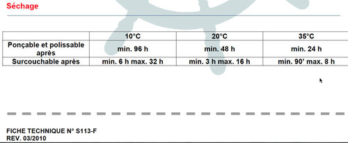

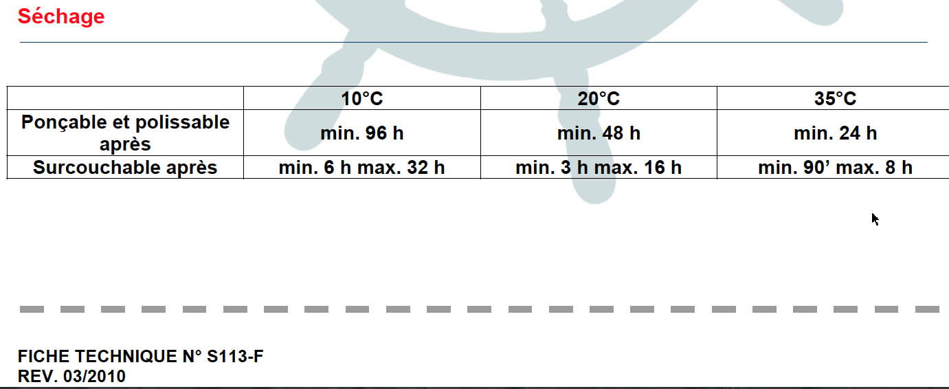

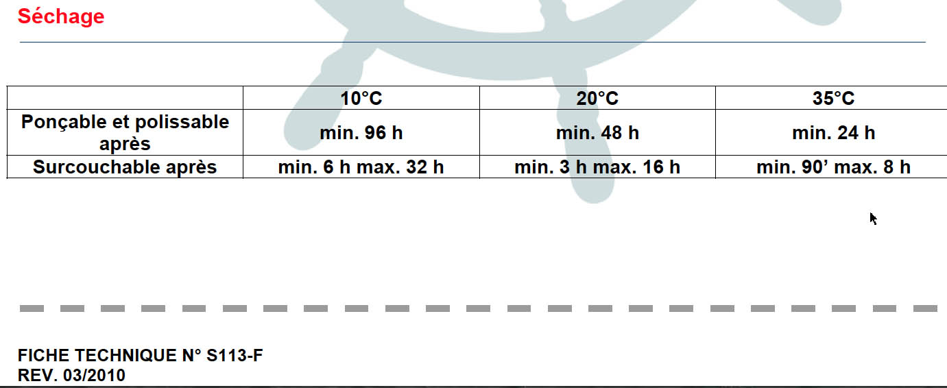

rodolph a écrit : mer. 8 août 2018 00:24Quel temps de polymérisation entre chaque couches de vernis ?? Je laissais 48h avant degrainer mais je peut peux être gagner du temps !!
Il ne faut jamais chercher à gagner du temps avec les composites et respecter srupuleusement les préconisations, voir la fiche technique dont FS ci-dessous :
Même si c'est possible, sur résine nous ne conseillons pas de travailler à 35°.
Je me demande aussi si vous polissage a bien été nettoyé avant votre couche de vernis ; en effet la pâte à polir pourrait avoir fait faire des refus au vernis que vous prendriez facilement pour des traces de pinceau.
