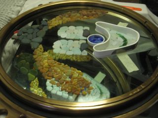

bonjour .j'aimerai couler de la resine sur un hublot (voir photo),en incluant des morceaux de verre .le resultat doit etre le plus transparent possible,sans bulles d'air,et ne pas jaunir dans le temps.pouvez vous m'indiquer quelle resine utiliser,a quelle temperature et quelle hygrometrie pour avoir le meilleur resultat.
de plus,est -il possible de couler une premiere passe pour fixer les premiers elements du dessin; puis apres sechage terminer le dessin avec d'autres morceaux de verre
et couler ensuite la totalite?
le hublot fait 40cm de diametre(le verre),et l'epaisseur de resine a couler 1cm

Allez voir du côté de nos résines époxy, particulièrementl'inclupox ICI qui devrait convenir.
Elle a une très bonne tenue aux UV mais attention, ça fini toujours par jaunir pour un objet posé classiquement dans une pièce. Si votre hublot garde son utilisation de base, il jaunira un peu plus vite car il sera soumis en permanence au UV mais difficile de dire en combien d'année !

La dilatation du verre aux différences de température est énorme comparée à la dilatation de la résine époxy !
Par conséquent, si vous coulez de la résine sur du verre, qui plus est en y incluant du verre, il vous faut impérativement utiliser la résine époxy souple Inclupox gel (demander un devis par mail sur le site)
Avec une résine rigide, le verre va casser à la première variation de température !
C'est la résine qui est utilisé pour simuler l'eau dans les compositions de fleurs artificielles dans des vases en verre.

merci pour vos reponses;pour le verre le risque est-il le meme sachant que son epaisseur est de 11mm et qu'il est grave verre trempé
et existe t-il des photos de realisation avec inclupox gel
va t-il couler aussi facilement pour inclure les morceaux de verre?

Ah ! J'avais compris que la résine remplaçait le verre moi :oops:
Et ce n'est pas l'épaisseur du verre qui annulera les différences de dilatation entre les deux matières.
Vous ne devriez pas avoir de gros problèmes d'inclusion avec une formule gel mais il faut peut-être faire vos essais et créer votre méthode de travail comme toujours quand ce sont des fabrications uniques non industrielles.

merci isatis .que risque t-il de se passer avec les differences de dilatation? la resine peut -elle se decoller du verre,une fois seche? a partir de quelle temperature la resine se dilate suffisament pour se decoller meme partiellement? le hublot est positonne entre deux pieces dans une maison sans expo directe au soleil :T° entre 16° hiver et 26° ete.

Risques de décollement, de fendillements ; il faudrait soumettre des essais en labo pour vous donner une indication précise mais nous ne sommes pas un bureau d'étude alors difficile de faire mieux que de vous prévenir de risques potentiels.
Dans votre cas, j'aurai tendance à penser que ça bougera peu avec l'époxy souple mais je ne peux pas être affirmative à 100 %

lgf a écrit :merci pour vos reponses;pour le verre le risque est-il le meme sachant que son epaisseur est de 11mm et qu'il est grave verre trempé
Si ce n'est pas le verre qui casse, ce sera la résine, ou elle se décollera, mais de toute façon il faudra que quelque chose casse, c'est physique.
L'inclupox gel est très liquide, comme la résine époxy d'inclusion Inclupox classique !
On l'appelle "gel" pour signifier qu'elle reste "molle" !
Re: couler de la resine sur un hublot
lgf a écrit : la resine peut -elle se decoller du verre,une fois seche? a partir de quelle temperature la resine se dilate suffisament pour se decoller meme partiellement?
Pas besoin de température particulière ! Tout se dilate tout le temps, et il suffira d'une différence un peu importante entre le jour et la nuit pour qu'il y ait problème.
Avec une résine époxy d'inclusion comme l'Inclupox classique qui adhère fort sur le verre correctement préparé la différence de dilatation entrainera soit la casse du verre soit la casse de la résine (fente) ou le décollement partiel de la résine si l'adhésion n'a pas été au top !
