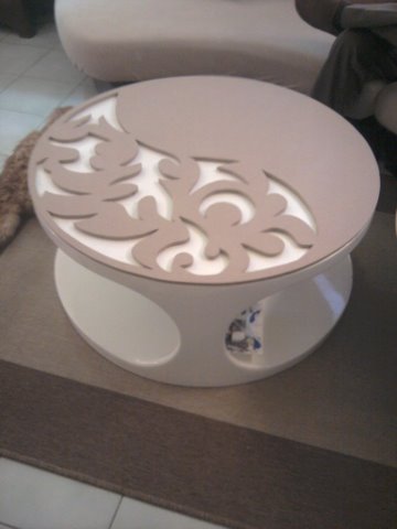

Je reviens vers vous car avant de passer ma commande de résine, j'aimerais savoir si vous pensez qu'un kit d'Inclupox serait suffisant pour remplir les motifs de mon plateau.
Je précise que la table fait 90cm de diamètre et que les trous font 10mm d'épaisseur.
Je vous joins une photo afin que vous vous fassiez une idée du travail.
Merci pour vos conseils judicieux.

D'abord, on ne calcule pas les quantités pour les clients, on se contente de donner des pistes de calcul ; imaginez un peu que je me gourre, ce qui arrive parfois, et que je fasse acheter trois fois plus de produit que nécessaire au futur client, j'ai un gros mécontent sur le dos :oops:
Alors, dans votre cas, il faut calculer la surface approximative des "trous" à garnir et la multiplier par la hauteur, ce qui vous donnera un volume à transformer en litre. Le plus petit kit d'inclupox doit faire à peu près 1 litre.
