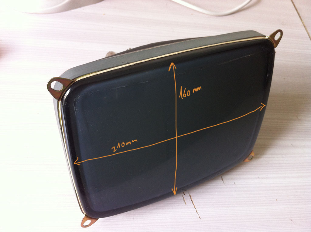

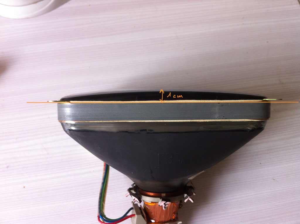

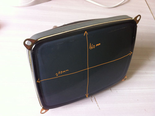

je souhaite réaliser un moulage en résine transparente d'un vieux tube CRT d'ordinateur.
Uniquement la face avant. j'aimerais que le moulage soit bien transparent (aspect du verre). la face n'est pas grande 210 x 160 mm, et je n'ai besoin de mouler la pièce que sur une profondeur de 1 cm. Voici qqs photos :
le moulage irait jusqu'au 4 pattes de fixation metaliques. A ce sujet, si je veux inclure des pattes identiques dans la résine, faut-il absolument exclure le metal ? ou de l'alu peut-il convenir ?
Après avoir chercher un peu sur le forum, je pense que l'Inclupox conviendrait bien,
par contre pour faire le moule, pour que la pièce soit parfaitement lisse et transparente, que pouvez vous me conseiller ? En silicone ? Et quel démoulant ?

Oui, pour l'Inclupox au tirage.
Pour le moule c'est soit RTV voir ICI, soit s'il n'y a pas de contre-dépouilles un moule en stratifié résine-fibre de verre; Il me semble qu'un moule "en dur" devrait pouvoir convenir puisque le verre n'est pas souple et que donc la pièce initiale doit avoir une forme démoulante mais par photo je ne peux pas m'en assurer.
Pour l'inclusion des pattes c'est possible, il faut créer votre outillage en fonction de cet impératif.
